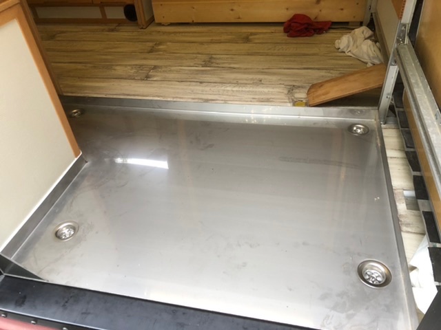

Wir haben eine Duschwanne mit je einem Ablaufventil pro Ecke, um so den sicheren Ablauf unabhängig vom Stellplatz im Gelände sicherzustellen.Nun suchen wir nach einer praktikablen Lösung, diese 4 Abläufe zusammenzuführen, um diese in den Grauwassertank zu führen. Wer kann helfen? :search:

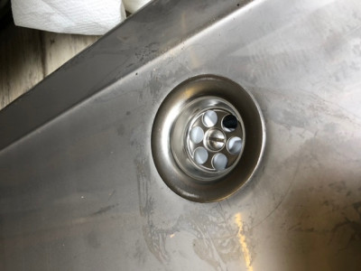

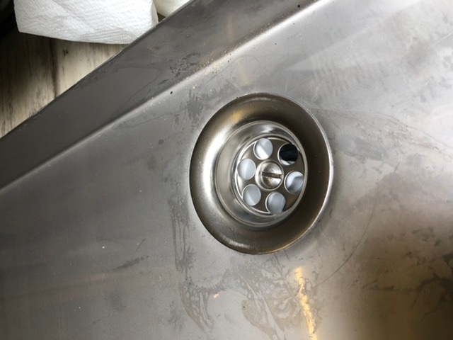

Hallo Rollibrigade, die bei uns installierte Vierloch-Duschtasse (quasi Edelstahlblech-Pfanne) hat ‚gewarzte‘ Einlässe, die konischen Vertiefungen haben wir mit einem Tiefziehwerkzeug hergestellt, somit schließt nun das Sieb des Abflusses jeweils (4x) bündig mit der Oberseite der Duschtasse ab, es entstehen keine Minipfützen um die Ablässe. In den komischen Einlässen sitzen Waschbecken-Abfluss-Einsätze, diese haben abgehend ein Kunstoffrohr mit Außengewinde (AG), darauf steckt eine Verschraubung auf Tülle.

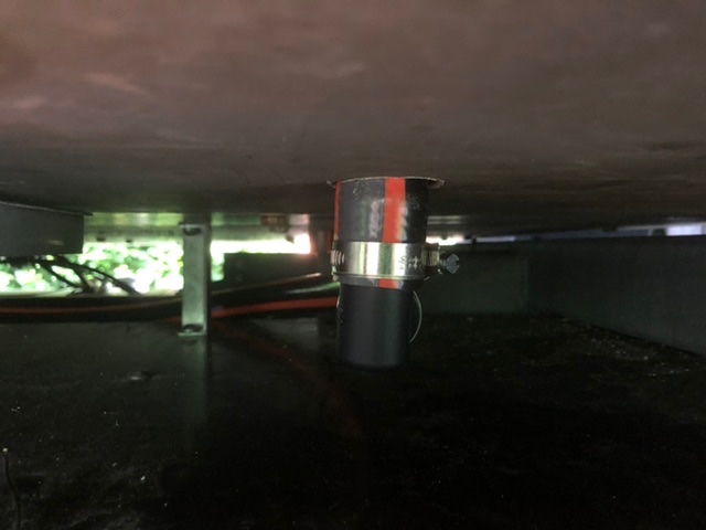

Nun folgt die 4-in-2-in-1-Abwasserführung aus PVC-Schlauchtüllen in L-Form. Zwischen den Tüllen arbeiten wir mit 1,5“-Gartenschlauch und hochwertigen VA-Schellen. Für die Vereinigung der einzelnen Abgänge kommen Schlauchtüllen aus PVC in T- und Y-Form zum Einsatz.

Diese werden mit Schläuchen durch den shelterboden geführt und direkt darunter mit einem Plastik T-Verbinder zusammengeführt und anschließend direkt darunter in den Abwassertank geleitet. Eigentlich recht simpel.

Wie kann man die Ablaufventile Bodengleich bekommen? Wir vermuten mit einem Tiefziehwerkzeug, wissen aber nicht, bei welcher Firma man so etwas ausleihen oder kaufen kann. Haben Klempner-Meister so etwas im Repertoire oder wer könnte sowas haben?

Edelstahl ist recht zäh, um hier die Ablaufventile zu vesenken wird ein Klempner dir wahrscheinlich nur schwer helfen können (bin selbst einer).
Ich würde das Unternehmen fragen das die Duschtasse gefertigt hat, die haben solche Maschinen.

Tiefziehen ist das nicht. Es geht ja nur um ein paar Millimeter, da spricht man von Prägen/Verprägen. Das sollte mit einfachen Mitteln (Presse mit rundem Stempel, passende (auch provisorische) Matrize) leicht zu machen sein. Müßte eigentlich jede Klempnerei/Schlosserei hinbekommen.

Hast Du alle vier Ablaufventile durch den Boden des Koffers gebohrt?
Wie hast Du das wasserdicht gemacht?
