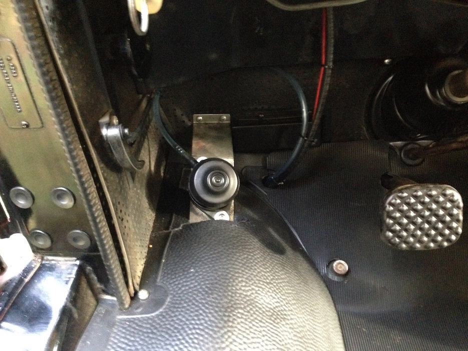

Also die Original Fußpumpe sitzt eigentlich auf dem Innenkotflügel links neben der Kupplung und wird mit dem linken Fuß betätigt.

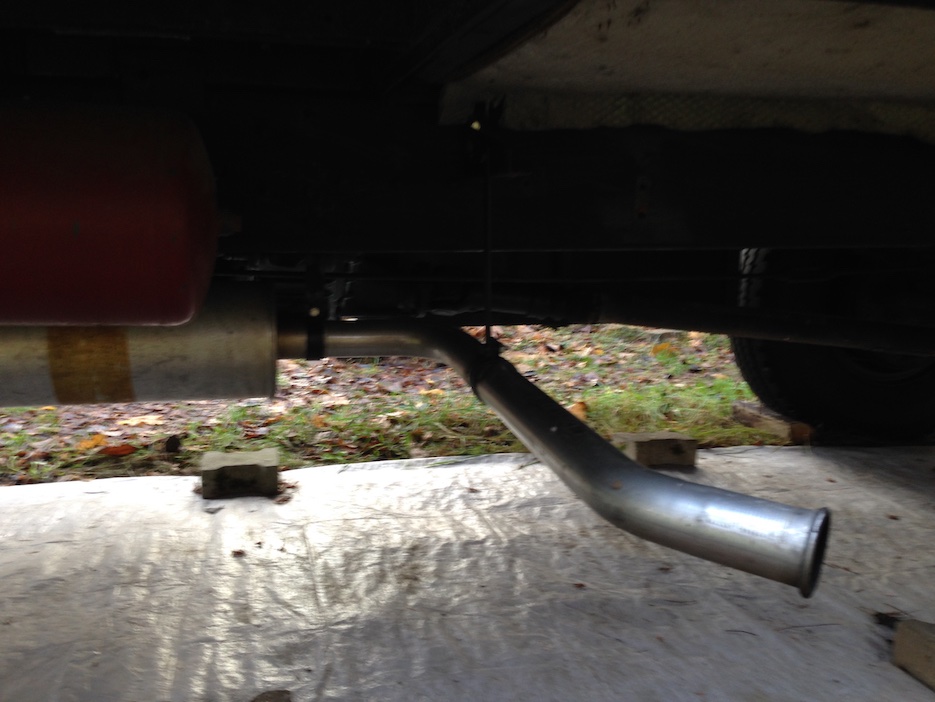

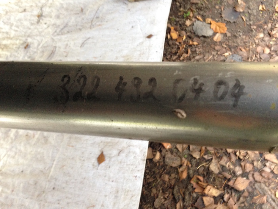

hier sind die Fotos von der Fußpumpe und den Endrohr vom Auspuff...die Nummer auf dem Auspuff ist die Mercedes-Teile-Nummer...

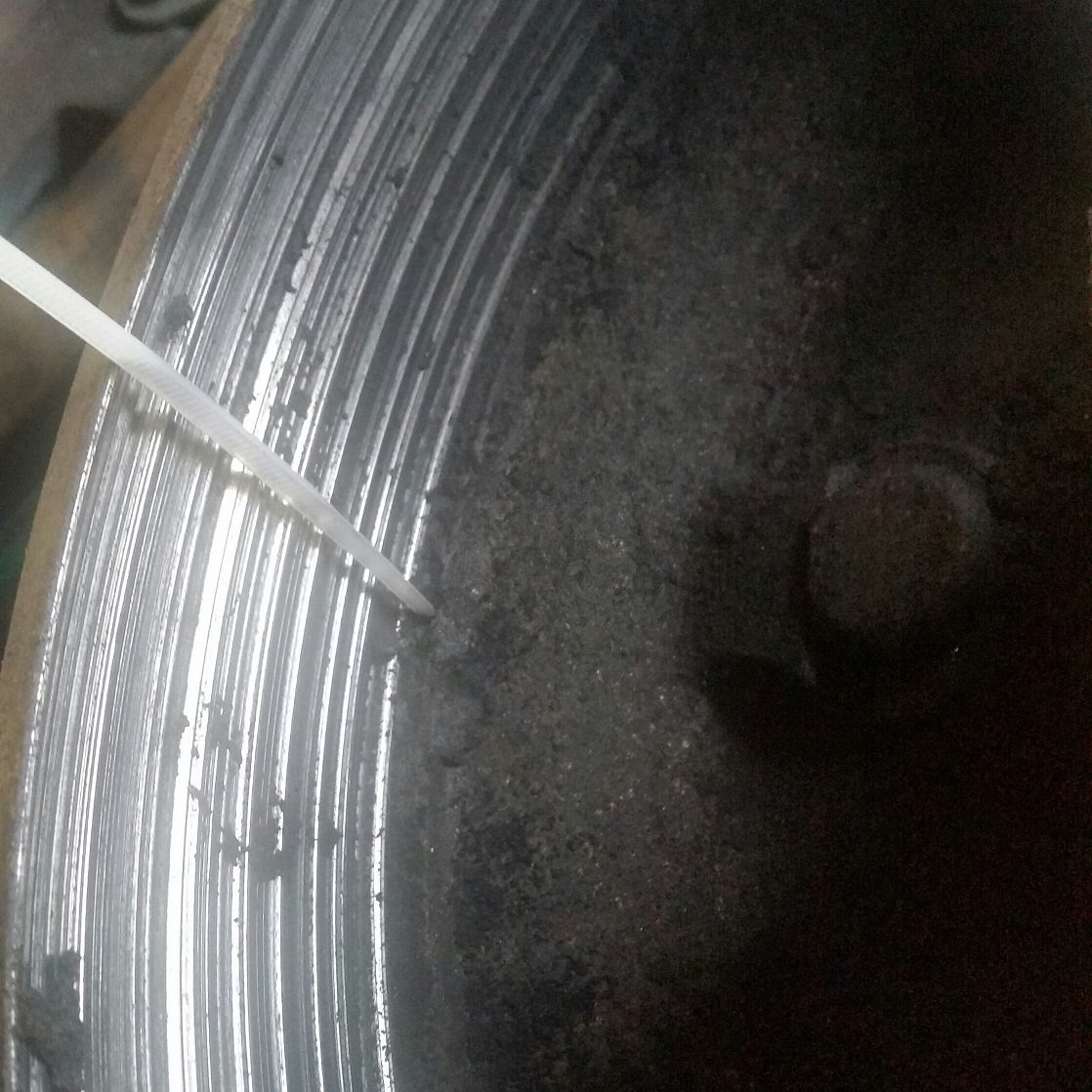

Re: TÜV mit dem LA710
Habe jetzt die Bremstrommel vorne runter genommen, um die Beläge zu wechseln.
Zitat des Menschen, der mir ein wenig damit zur Hand gegangen ist: "Wow sieht die scheiße aus, das hab ich ja noch nie gesehen!"
Also next step: neue Trommeln besorgen, die anderen sehen bestimmt nicht besser aus.
Hat hier jemensch zufällig welche abzugeben?

Die Trommeln (nicht Nabentrommeln!) für die Hinterachse hätte ich ja, aber die Nabentrommeln für die Vorderachse? Das wird sportlich
Walter

ist da möglicherweise mit Ausdrehen noch etwas zu retten?
So tief wie die Rillen sind leider neinBahnhofs-Emma hat geschrieben: ↑2022-01-15 11:13:23
Wie viele KM hat der denn runter, dass man die Trommeln nicht mehr ausgedreht bekommt? Einmal geht dass mit Uebermassbelaegen in der Regel immer...
Sind jetzt um die 100k.
Es sieht auch so aus, als ob sie schonmal 3mm ausgedreht wurde und die jetzige tiefste Rille liegt auch so bei ca. 3mm.
Das heißt es fehlen etwa 6mm zum originalen Maß
