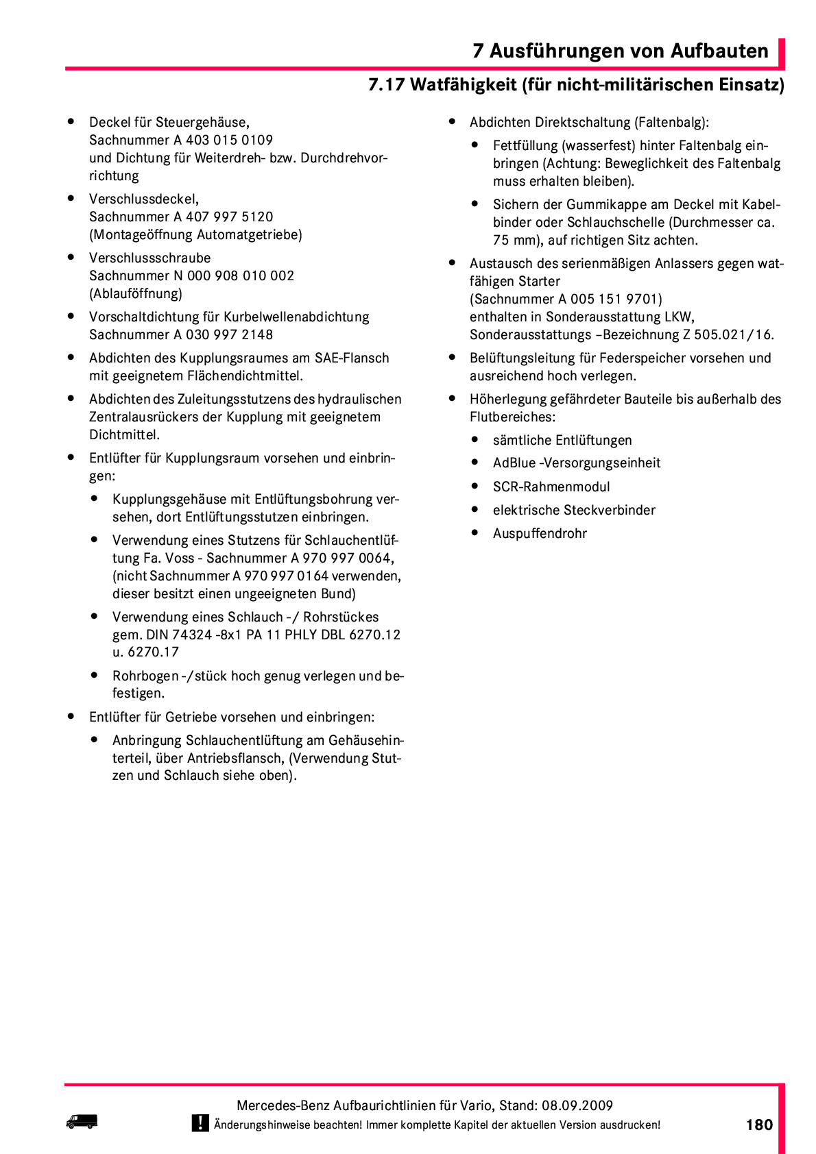

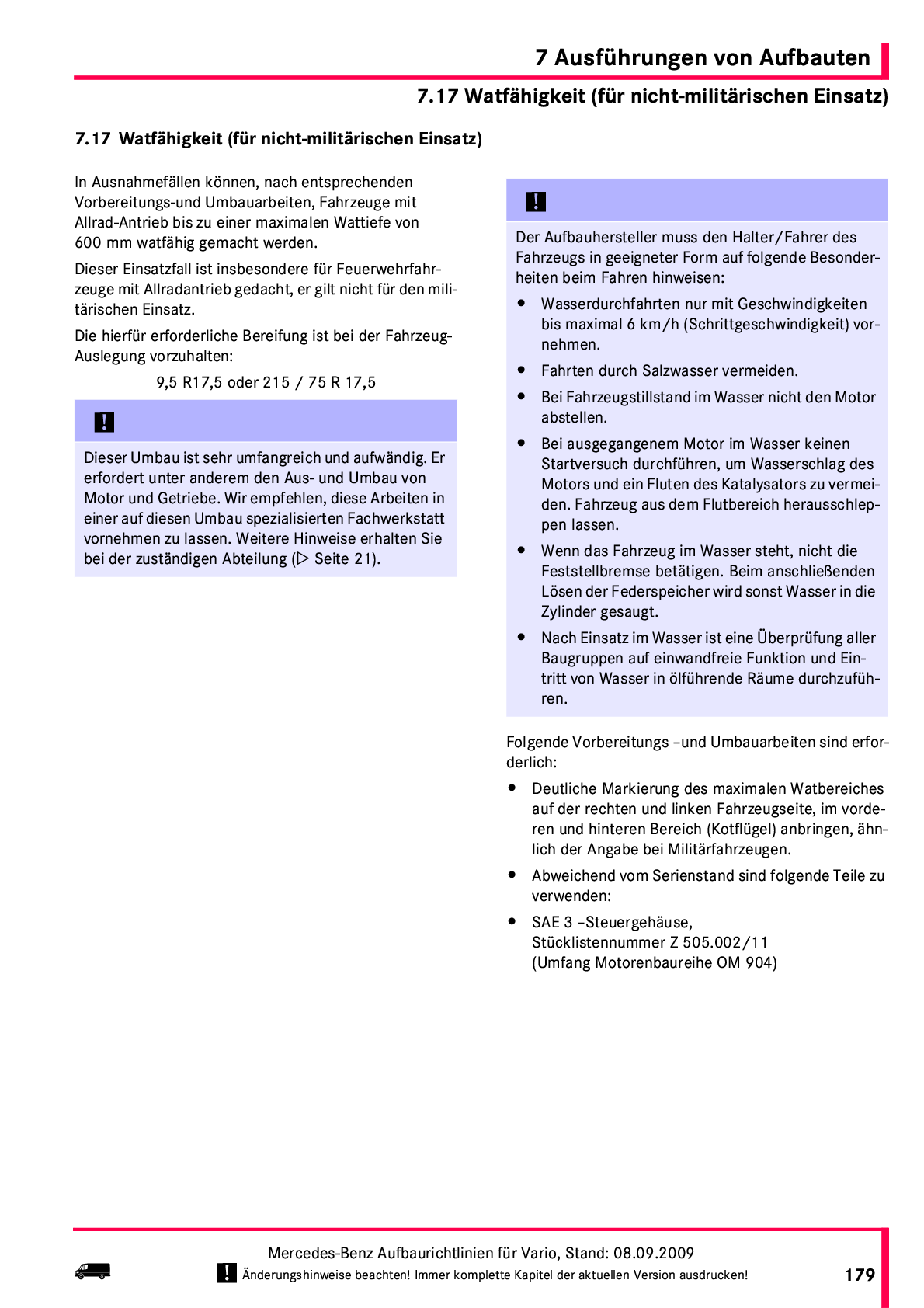

es gibt von Daimler eine Anleitung, ist bei den Aufbaurichtlinien beschrieben,
ich habs nur für den Vario,
LG Adrian

Stahl987
Beiträge: 11
Registriert: 2021-02-27 10:54:38
Wohnort: Bad Abbach
Re: Atego 4x4 Wattiefe erhöhen
#9 Beitrag von Stahl987 » 2021-11-07 15:43:42
LG Adrian
OliB
Beiträge: 74
Registriert: 2021-10-27 9:49:34
#10 Beitrag von OliB » 2021-11-07 16:11:24
Hallo Stahl987 / Adrian
das ist ja mal eine sehr konkrete super gute Auskunft!
Vielen lieben Dank !!
Guten Oli
Gruß Oli
