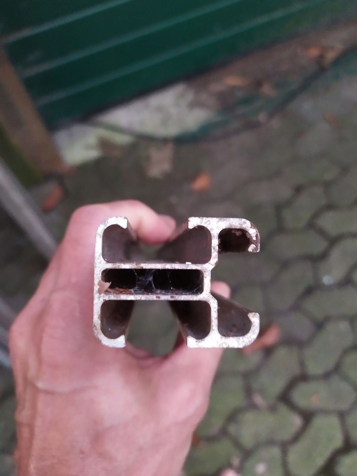

Hallo Zusammen,
kann mir jemand von Euch sagen wie man dieses Alu Profil nennt.
Ich habe da einiges davon und würde damit gerne meine Podest Plattform bauen.
Dazu suche ich noch Klemm und Gleitsteine. Leider kann ich im Netz nichts finden weil ich vermutlich falsch suche.
Vielen Dank und viele Grüße

Helfen würde, wenn Du die Nut bemaßen würdest.
Solltest Du keine passende Befestigungselemente finden, angeboten bekommen, einfach Schraube nehmen und passend mittels Winkelschleifer anfertigen.
Gut wären VA-Schrauben, wegen der Kontaktkorrosion.

Such mal nach t- mutter oder nutenstein.
Klaus

Hätte einige von diesen Eckverbindern und Nutensteinen.
Passen auch hervorragend in die C-Schienen vom Shelter.
Dicke 7mm
Evtl. passen die ja in dein Profil

ja das passt alles.
Allerdings habe ich Eckverbinder und die Nutensteine selber ich suche in erster Linie Gleiter in die ich meine Treppe bei Bedarf einschieben kann.
Gruß Frank

Das sind alte Siemens (ggf. Bosch) Profile.
Damit wurden Kabelroste und Gestellreihen für Vermittlungsstellen der Post/Telekom gebaut.
Nutensteine sind ähnlich wie auf Rikos Bild.
Die waren aus irgend einer nichtmagnetischen Legierung in M8, für Alu m.E. eigentlich zu standfest.
Muss es irgendwo Tonnenweise beim Schrott geben.
Zur Not selber Herstellen.
Gruß Ralf

...lass es, geh direkt auf Item- Profile,
Da gibt's alles was das Herz begehrt.
Die Profile selbst sind m.E. seeehr preiswert.

www.motedis.com wäre da mein bevorzugter Laden....
