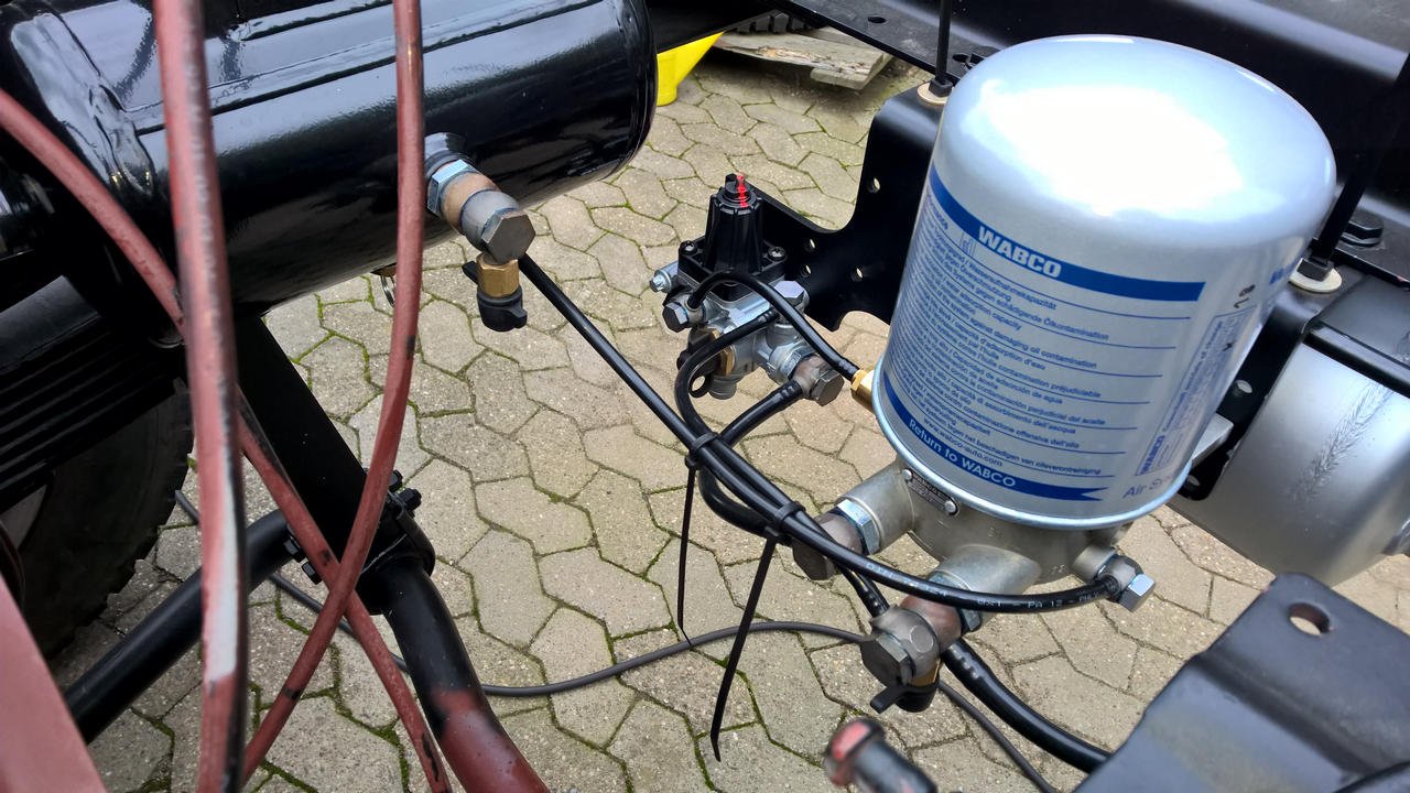

Ich habe (die auf dem Foto) den Druckregler WABCO 975 303 474 7 (8,1 Bar Abschaltdruck) und den Lufttrockner WABCO 432 420 000 0 mit 24 V Heizung. Ist für meinen LN2, aber 8.1 Bar ist ein typischer Abschaltdruck bei vielen Fahrzeugen. 5 Liter Regenerationsbehälter LINNEMANN SCHNETZER 111 668 mit angeschweißtem Halter.
Burkhard
