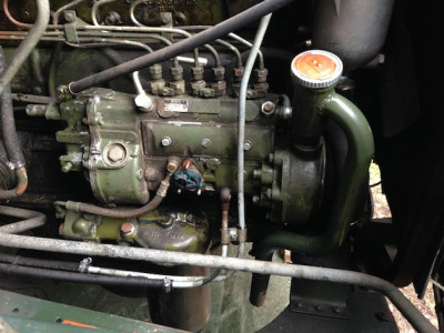

1,Öl Einspritzpumpe:
Ich habe momentan die Vorförderpumpe ausgebaut und unten in der Einspritzpumpe schwimmt son irgendwie olles Diesel-Motoröl-Gemisch...lass ich das einfach drinnen oder sauge ich das besser mal ab? Und wenn, befülle ich ich das dann neu mit Öl, oder passiert das selbstständig wenn der Motor läuft...so viel zum fehlenden Fachwissen...

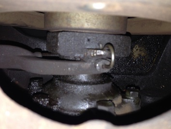

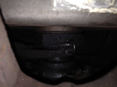

4,Und noch der Docht zur Schmierung des Ausrücklagers
...bei mir ist da keiner...auch keine Öffnung wo einer hineinpassen könnte, oder wie oder was?...Ist das dann bei mir vielleicht falsch herum eingebaut? Oder ein neues ohne Schmierung?

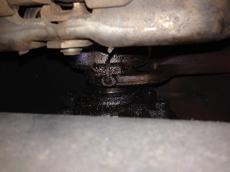

Ich habe mal ein Photo gemacht...es ist bei Dateien hinzufügen...ich hoffe es funktioniert so!

Hallo Niko!NikoNino hat geschrieben: ↑2021-08-15 14:29:371,Öl Einspritzpumpe:
Zu 1: Die Bedienungsanleitung (hast Du doch sicher auch?) schreibt dazu für die alten Einspritzpumpen mit separater Ölfüllung:
Also: Öl in ESP und im Regler (separates Gehäuse und separate Ölfüllung!) nachfüllen. Ich persönlich würde vorher das uralte Zeug da drin bestmöglich abzusaugen versuchen.Einspritzpumpe und Regler schmieren
Regelmäßig ist mit abgewischtem Ölstab zu prüfen, ob das Öl in der Einspritzpumpe und im Reglergehäuse bis zur oberen Marke am Ölmeßstab steht, gegebenenfalls ist Motorenöl nachzufüllen.
Falls Deine ESP schon an den Motorölkreislauf angeschlossen ist, mußt Du nichts tun. Meine Glaskugel ist aber sehr trübe an der Stelle ...

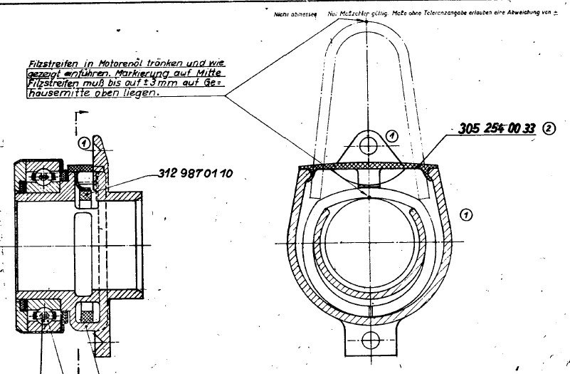

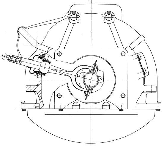

Zu 4: Das sieht mir sehr danach aus, daß irgendein Spezialist das Ausrücklager falsch herum eingebaut hat. Es ist eigentlich kein Problem, die beiden Klammern unten und oben zu entfernen, das Lager umzudrehen und die Klammern wieder einzustecken. Dazu gibt es oben und unten einen Deckel, den man abschraubt. Allerdings kommt man sehr schlecht dran und meist wehren sich die Klammern heftig gegen das wieder einsetzen. Irgendwann klappt es dann aber.
Ich befürchte allerdings, daß in dem Ölraum des Ausrücklagers Dreck drin ist, der erstmal raus muß. Außerdem wird der Docht zum Öltransport wohl fehlen.

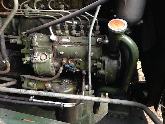

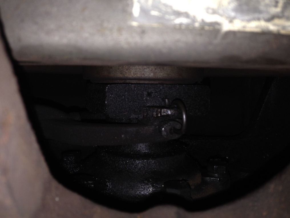

Ich hab ein Foto von meiner ESP gemacht, weil ich mir unsicher bin...ich sehe nirgends auch nur einen klitzekleinen Ölmeßstab, einzig die silberne vertiefte Schraube links auf dem Foto, könnte für mich so was wie eine Einfüllöffnung sein...und es geht ein Rohr vom Ölfiltergehäuse zur ESP...
Was ist denn Deine Glaskugel??
Ich habe also schon eine neue ESP, die an den Motorölkreislauf angeschlossen ist?
Dann saug ich die alte Plörre so gut es geht ab und der Motor ölt für mich neu?
Daß das Ausrücklager verdreht ist dachte ich mir schon, Du hattest sowas schon einmal hier im Forum geschrieben, da bin ich drübergestolpert...
Vielen Dank für die Drehanleitung, ich probiers morgen gleich mal!
Einen Docht hab ich von Mercedes bekommen...55Cent, A340 983 00 10 ...
Wie würdest Du denn den Dreck denn rausmachen? Gibt es da ne Empfehlung? Oder ist was verboten? Spülen mit Motoröl im verdrehten Zustand? Bremsenreiniger? Wasser? Diesel? Nur Mechanisch?
Und dann fummel ich den neuen Doch rein und tröpfle ein bisschen 15W40 drauf? Oder soll ich ihn beim ersten mal in Motoröl einlegen und vor dem reinfriemeln bisschen ausstopfen lassen?

Deine ESP ist an den Motorölkreislauf angeschlossen. Das heißt, Du mußt gar nichts machen.NikoNino hat geschrieben: ↑2021-08-16 21:04:50Ich hab ein Foto von meiner ESP gemacht, weil ich mir unsicher bin...ich sehe nirgends auch nur einen klitzekleinen Ölmeßstab, einzig die silberne vertiefte Schraube links auf dem Foto, könnte für mich so was wie eine Einfüllöffnung sein...und es geht ein Rohr vom Ölfiltergehäuse zur ESP...
Schauen, ob überhaupt Dreck drin ist. Wenn ja, würde ich so gut es geht mechanisch sauber machen (z.B. Schraubenzieger, Putzlappen, ...). Natürlich steht es Dir frei, beliebigen weiteren Aufwand zu treiben.NikoNino hat geschrieben: ↑2021-08-16 21:04:50Daß das Ausrücklager verdreht ist dachte ich mir schon, Du hattest sowas schon einmal hier im Forum geschrieben, da bin ich drübergestolpert...
Docht reinfummeln. Motoröl einfüllen, nicht zu viel! Der Docht saugt sich selbst mit Öl voll und transportiert es nach oben an die Schmierstelle - deshalb ist es ja ein Docht.

Auf dem Foto kann man die Öl Versorgungsleitung schön sehen.
Die Leitung vom Ölfiltergehäuse zur Pumpe (direkt da wo die Vorförderpumpe sitzen sollte)

Und dieser Docht zum Schmieren des Ausrücklagers...ich hab die untere Verkleidung abgenommen, aber das sieht im Prinzip genau aus wie von Oben...ich hatte gehofft von unten die Einfuhröffnungen für den Docht zu sehen, dann zu verstehen was gedreht werden soll und diese Dochtschmierung endlich zu begreifen.
Ich wollte die Klammern nicht ziehen ohne Verständnis wie die Operation enden soll...
Lieber Pirx, könntest Du dir vielleicht noch mal die Bilder von Oben und Unten durch Deine Glaskugel ansehen und mir sagen welches Teil ich nach dem Klammern ziehen drehen soll b.z.w. wo der Docht da hin soll? Ich nehme an, dieses drehen, wo die Klammern einhaken?
Ich stell mich glaub ich echt gerade blöd an, aber ich verstehe diese Dochtschmierung einfach nicht! Das Öl wird vom Docht nach oben gesaugt?
Aber der Docht wird doch von Oben hineingesteckt und das Öl von oben auf den Docht geträufelt?

Hallo Niko!NikoNino hat geschrieben: ↑2021-08-20 2:50:27Und dieser Docht zum Schmieren des Ausrücklagers...ich hab die untere Verkleidung abgenommen, aber das sieht im Prinzip genau aus wie von Oben...ich hatte gehofft von unten die Einfuhröffnungen für den Docht zu sehen, dann zu verstehen was gedreht werden soll und diese Dochtschmierung endlich zu begreifen.

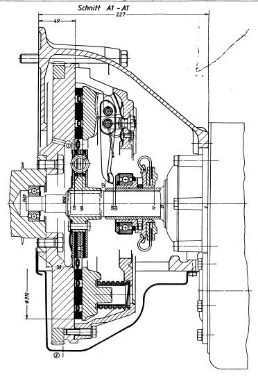

Du scheinst das seltene Ausrücklager mit Deckel zu haben. Dann ist es richtig herum eingebaut. Durch den Deckel sieht man den Docht und die Öffnung für den Docht und das Öl nicht, dazu muß der Deckel zuerst abgenommen werden (ist aufgesteckt/geclipst).
Bilder sagen mehr als Worte. Das hier sollte Deine Version des Ausrücklagers sein. Der Einbau des Dochts ist ebenfalls beschrieben:
Komplett mit Getriebe und Kupplung sieht es dann so aus:
Ich hoffe, jetzt ist alles klar!

Ja, jetzt ist alles klar!
Endlich...
Es war genau so wie Du es beschrieben hast...!
Das (Plastik)-Deckelchen konnte ich mit den Fingern abklipsen und darunter war ein Strohtrockener Docht...
Beim neuen Docht hab ich die Mitte mit einen Faden markiert ihn dann in Motoröl getränkt und eingefädelt...ging sehr gut...Deckelchen wieder drauf...ich hatte die Obere Klammer rausgenommen um besser hinzukommen und diese ging auch wieder ganz o.k. zurück an ihren Platz...mit Spitzzange...
Einzig die untere Verkleidung, welche ich ja abgenommen hatte um von unten zu suchen hat echt ganz schön Mühe gekostet. Die sitzt bei mir eingequetscht unter den Gummigetriebehalteblöcken...es ging irgendwann irgendwie mit viel Feingefühl und Verwinklungen und Kraft gleichzeitig...erst Eine Seite drunter, dann die Andere...1000 Krümeln in den Augen und unzählige Mückenstiche...
Jetzt ist alles wieder zugeschraubt! Und das Ausrücklager hat die lange Durststrecke endlich hinter sich!
Alleine hätte ich das nie gefunden! Hab ich ausgerechnet das ganz seltene mit Deckelchen...
