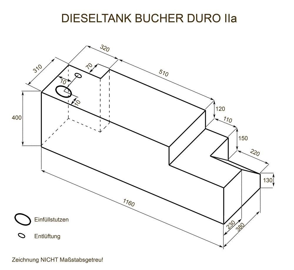

Mein Problem ist der Platz.
Also Platz ist optisch genug da. Aber dann gehts auf die Bodenfreiheit oder man kommt irgendwo nicht mehr dran. In meinem Fall dem Messtab vom Getriebe. Außerdem verschenkt man anderer Stelle auch wieder 20L, weil da die Aufhängung an einer Stelle im weg ist.
Ich habe mal eine Skizze gemacht, damit man sieht wie mein Modell aussieht. Und ein rechteckiger Tank würde nur passen, wenn er 12cm flacher ist und 7cm schmaler. Die Länge wäre auch etwa 16cm weniger. Zur Not nehme ich den teuren Tank mit den 125L Inhalt. Aber wenn es geht, würde ich schon gern noch 50L mehr haben wollen. Und wenn der Tank dann nicht so sehr teuer ist, würde ich den originalen dann auch noch neu machen lassen und dort auch noch 20L+ raus holen.

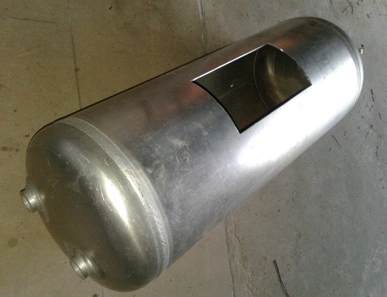

derzeit baue ich gerade einen Tagestank für meine 175 kVA NEA.
Als preiswert haben sich Alu-Druckluftbehälter herausgestellt.
Unten ist schon die Ablassschraube drin.
Oben muß man einen Dom einschweißen.
Auf den Dom wird ein Alu-Blech 8mm aufgeschraubt.
Dort finden alle Füll- und Entnahmearmaturen Platz.
