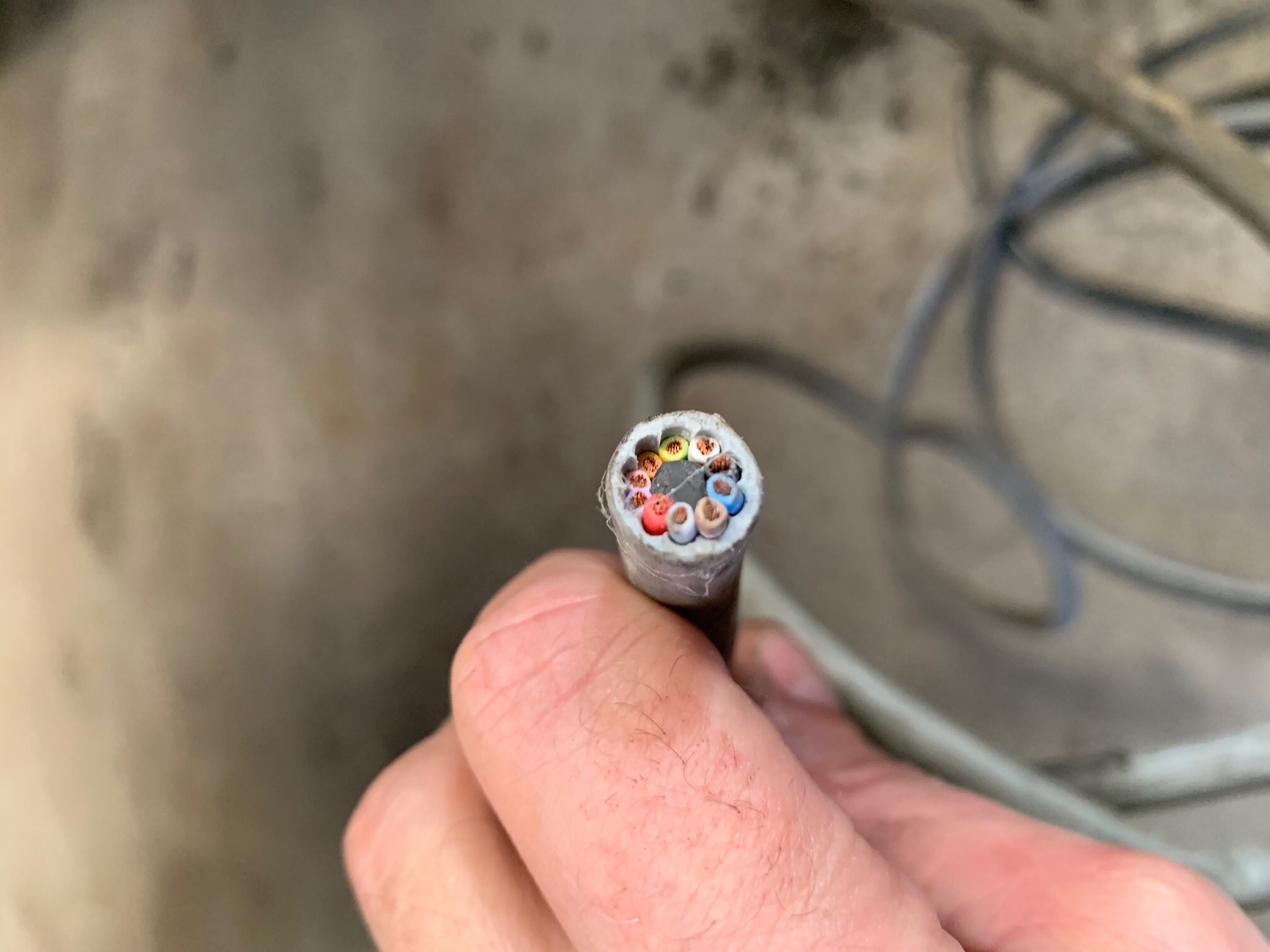

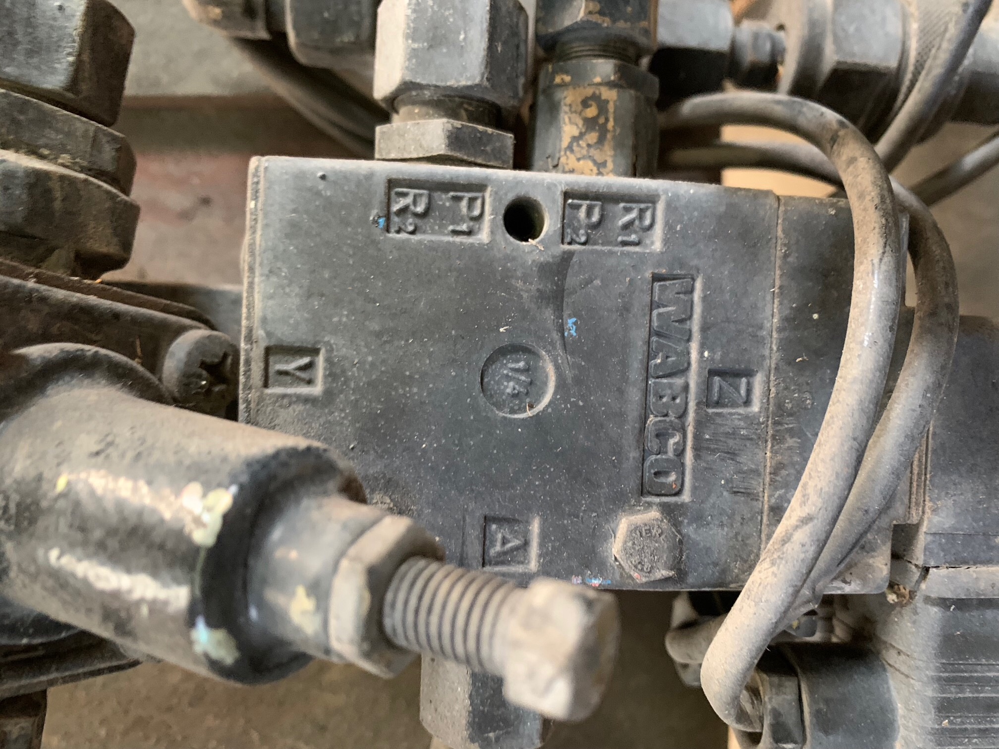

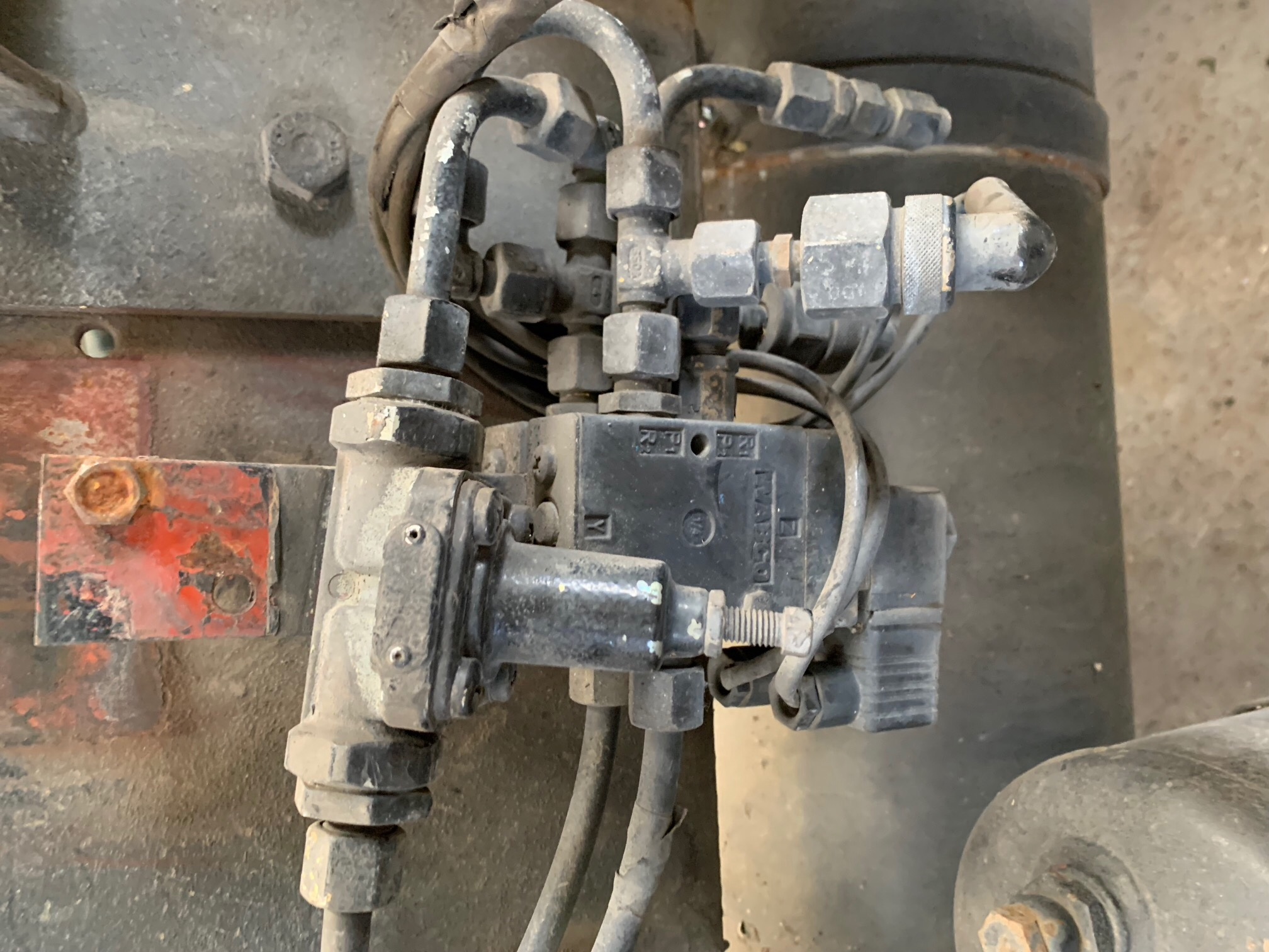

Jetzt habe ich ein Kabel gefunden welche zum Heck des LKW geht. Dieses Kabel wurde abgezwickt und enden neben
der Druckluftanlage in diesem Verteiler (oder was auch immer es ist).
Dieser Block hat zwei Druckluftleitungen und das Kabel welches in verschiedene Stecker endet. :idee:
Hier mal ein paar Bilder
Ich gehe davon aus das es eventuell für die Steuerung der Pumpe war, aber alles nur Vermutungen.
Wisst ihr was das ist und wenn ich es entfernen möchte, auf was zu achten ist?
Vielen Dank schon einmal für eure Hilfe.

#2 Beitrag von Bobbele » 2021-08-11 9:29:56
Deine Annahme ist richtig, ich stand vor der gleichen Frage.
Kann alles weg. Ich hab nach dem Druckregler abgestopft und die Ventile dann raus geworfen.

In dem "Mercedes Tool" kannst Du lange suchen, wirst aber trotzdem nichts finden, was ein Feuerwehr-Hersteller nachträglich eingebaut hat.
Und aufgrund Deiner vagen Beschreibung kann Dir auch niemand sicher sagen, wozu das Teil gehört und ob es weg kann.
Es handelt sich um ein (elektrisch betätigtes) Magnetventil für Druckluft. Meine Glaskugel sagt ganz leise, das Ding gehörte zur Fernsteuerung der Feuerlöschpumpe, aber das hast Du ja schon selbst vermutet ...

Ich werde es mal abmontieren und die Anschlüsse verschließen.
Dann werde ich ja sehen ob was nicht funktioniert aber wie du und Bobbele schon geschrieben habt, geht es in die gleiche
Richtung wie meine Vermutung.
