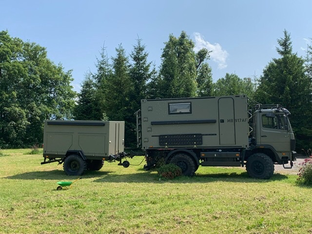

ich habe letztes Jahr ein Anhängsel für den 917er erworben.
Da ich darin u.a. ein Honda 20i mit Gasanschluss mobilisieren möchte, habe ich mir überlegt einen Gastank anzudübeln.
Somit wäre der Moppel und ggf. eine Outdoor-Kitchen versorgt.
Brauch ich dann eine Gasabnahme oder geht das dann schon in Richtung ADR?
Gegen die Abnahme hätte ich ja nix einzuwenden, aber wie sieht‘s der Prüfer?
