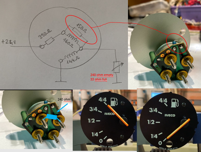

Ich habe gerade ein Problem mit meiner Tankanzeige gelöst.
Ich habe einen Originaltank von Magirus und zwei Zusatztanks von Actros. Der Actros Tankgeber ist 1000 Ohm leer und 30 Ohm voll, daher war eine Verwendung zusammen mit der originalen Iveco Tankanzeige nicht möglich.
Wie bereits oben erwähnt, möchte die Iveco-Anzeige 0 Ohm voll und 310 Ohm leer, aber ich habe keine Kraftstoffstandgeber mit diesem Widerstand gefunden. Ein universeller Sender ist auf dem Markt erhältlich, aber entsprechend 240 Ohm/33 Ohm. Dies führt zu dem Problem, dass die Anzeige des leeren Tanks falsch ist.
Also habe ich vorsichtig die Tankanzeige geöffnet und nachgesehen, was drin ist. Ich war froh zu entdecken, dass es einen Shunt-Widerstand gibt, der eingestellt werden kann, um den Leerstandsmesswert zu korrigieren. In meinem Fall musste ich es von ursprünglichen 150 Ohm auf 97 Ohm ändern. Möglich ist dies auch durch Anschluss eines weiteren Shunt-Widerstands von 270 Ohm wie im Bild gezeigt. Auf diese Weise muss das Messgerät nicht geöffnet werden.
Mit einer winzigen Anpassung des Kraftstoffstandgeber-Reostaten (indem Sie den Schwimmer nur um ein paar Grad biegen) erhielt ich sowohl leere als auch volle Werte, die auf der Iveco-Originalanzeige und dem neuen Füllstandsgeber 240/33 entsprechen.

Re: Tankanzeige Magirus
@guntisab
Wie hast du die Tankuhr aufbekommen?
Hab das bei meiner versucht, vorne Rand und Glas nicht zum schrauben, Gibts da einen Trick?
M.f.g
M.f.g
@ Iceman1
Ich benutzte zwei kleine Schraubendreher und arbeitete vorsichtig hinter der Tankanzeige um den schwarzen Metallring herum. Keine Tricks. Der Metallring ist aus recht dünnem Aluminium und es ist möglich die Kante herauszubiegen
