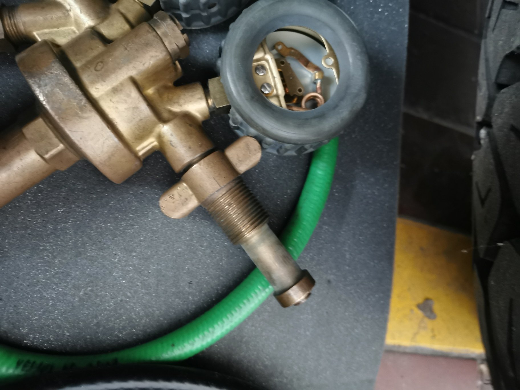

ich habe vor kurzem von der Feuerwehr einen Satz Hebekissen mit Druckminderer bekommen.
Leider kann mir keiner sagen welches Teil ich brauche um den Druckminderer mit meiner Druckluft zu
verbinden. Kann mir jemand verraten welches Teil ich da brauche?

hast Du eine Anhängerkupplung? Wenn ja, dann machst Du an den Druckluftschlauch zur Steuereinheit eine rote Kupplung und verbindest diese mit dem roten Anschluß an Deiner Anhängerkupplung. Danach kannst Du mit der Steuereinheit die Kissen kontrolliert aufblasen oder ablassen.
Den Druckminderer brauchst Du nur bei 200bar Flaschen

das ist wohl ein druckminderer.Aber nicht passend für normale 200 Bar Flaschen wie Argon,Mischgas etc

Der gezeigte Druckminderer hat einen Anschluß für die 200 Bar Flasche die ehemals als Druckluftvorrat mitgeführt wurde. Mittlerweile werden meistens 300 Bar Versionen des Druckminderers eingesetzt da diese kompatibel zu den Atemluftflaschen sind und kein mitführen von unterschiedlichen Flaschen mehr notwendig ist.
Hast aber recht, wenn man im Thema Feuerwehr ist, fehlt oft die Weitsicht das nicht jeder die Systeme kennt. Eine 200 Bar Tauchflasche würde auch gehen.

wenn Dein Luftpresser nicht mehr als 8 bar bringt, was beim alten LKW üblich ist, dann brauchst Du nur z.B. einen Adapter von Deinem Anhängerventil auf Druckluft weiblich. Ein Druckminderer ist dann nicht notwendig... ein Absperrhahn im Schlauch zum Hebekissen macht es bequemer, denn dann kann man das Kissen im aufgeblasenen Zustand blockieren und dosiert ablassen ...

Danke für die Infos. Ja, mein Steyr liefert nur an die 8 Bar. Verstehe ich das dann richtig, dass ich dann die Befühlvorrichtung
der Vetterkissen direkt anschließen kann? An dem Befüllverteiler ist, so wie es aussieht eine ganz normale Druckluftkupplung.

bevor es zu einfach wird:
Vetter hat Hebekissen mit 1 bar, 8 bar und 12 bar im Programm.
Da du geschrieben hast das du ausgesonderteTeile von der Feuerwehr hast werden sie im Normalfall 8 bar Betriebsdruck haben.
Kannst du auf dem gelben Typenschild finden.
Bei den 8 bar Kissen sind normalerweise Standardnippel NW 7,2 dran. Am Steuerblock ebenfalls. Da haben die Abgänge nur noch eine kleine Sicherungsnase gegen versehentliches Abkuppeln.
Beim Steyr kannst du mit den entsprechenden Schläuchen direkt an den Steuerblock anschließen.
Dein Druckminderer hat ein 5/8 " Gewinde für Druckluft/ Atemluftflaschen und passt auf 200 und 300 bar Flaschen. (langes Gewinde)
