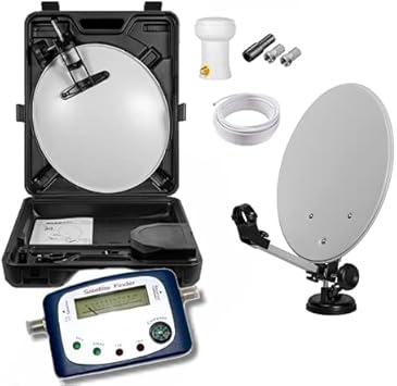

Bei normalem Reiseverlauf hätte ich keinen Bedarf an allabendlicher Berieselung mit Heimat-TV, könnte also auf die selbstausrichtende Technik verzichten. Anders würde es aussehen, wenn man pandemiebedingt irgendwo auf einem Campingplatz festsitzt, weil Grenzen dicht und Fährverkehr eingestellt wurde. Da könnte so ein Draht in die Heimat dann für die Moral der Truppe ganz gut sein. Dafür täte es mir dann aber ein Notfallkoffer mit einer Camping-SAT-Schüssel.
Je nach geplantem Reisegebiet braucht man allerdings ziemlich große Schüssel-Durchmesser, will man mehr als nur die für die lokale Bevölkerung abstrahlenden Beams der TV-Satelliten empfangen. Hier mal für Astra 28,2 Ost und hier für Astra 19,2 Ost.
