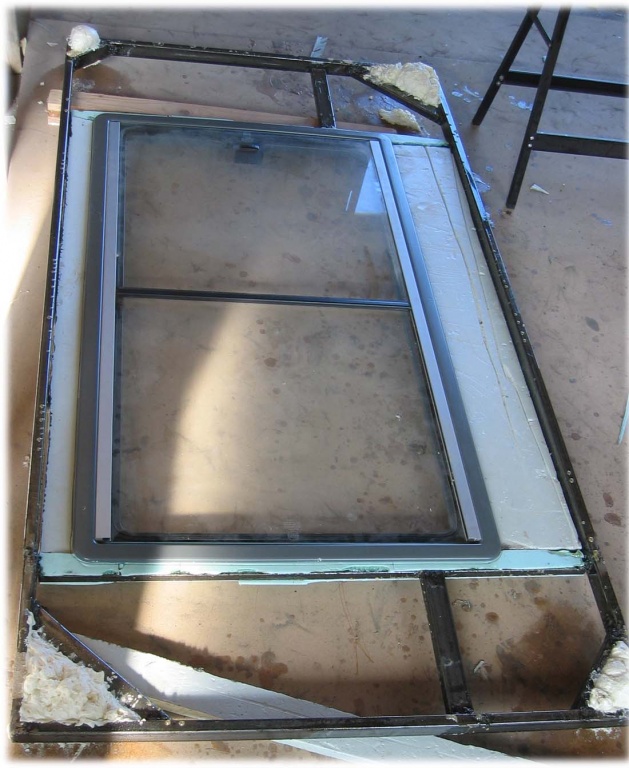

soll ich die Klappe mit V2A-Klavierband einschrauben , nieten kleben oder in den Löchern Punktschweißen ?
Das Problem ist , in geschlossenem Zustand muß das Band absolut plan aufeinander liegen.
edit der ganz große Schweißer bin ich leider immer noch nicht und hab Bedenken , daß ich eher zusätzliche Löcher in das 1mm-Band schieße als daß das eine konstruktive Verbindung wird.
Das Band hat m.E. trotz des Klappengewichts von ca 30kg nicht viel auszuhalten , da die Klappe relativ selten bewegt wird und in geschlossenem Zustand auf Kunststoffblöcke auffährt und die dynamischen senkrechten Kräfte vollständig abgefangen werden.
Danke für Eure Hilfe
