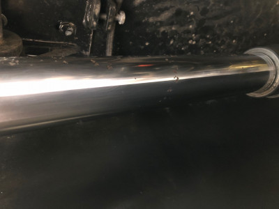

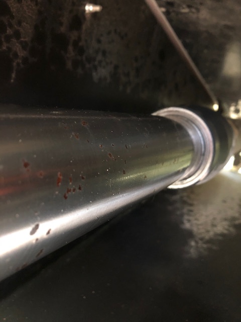

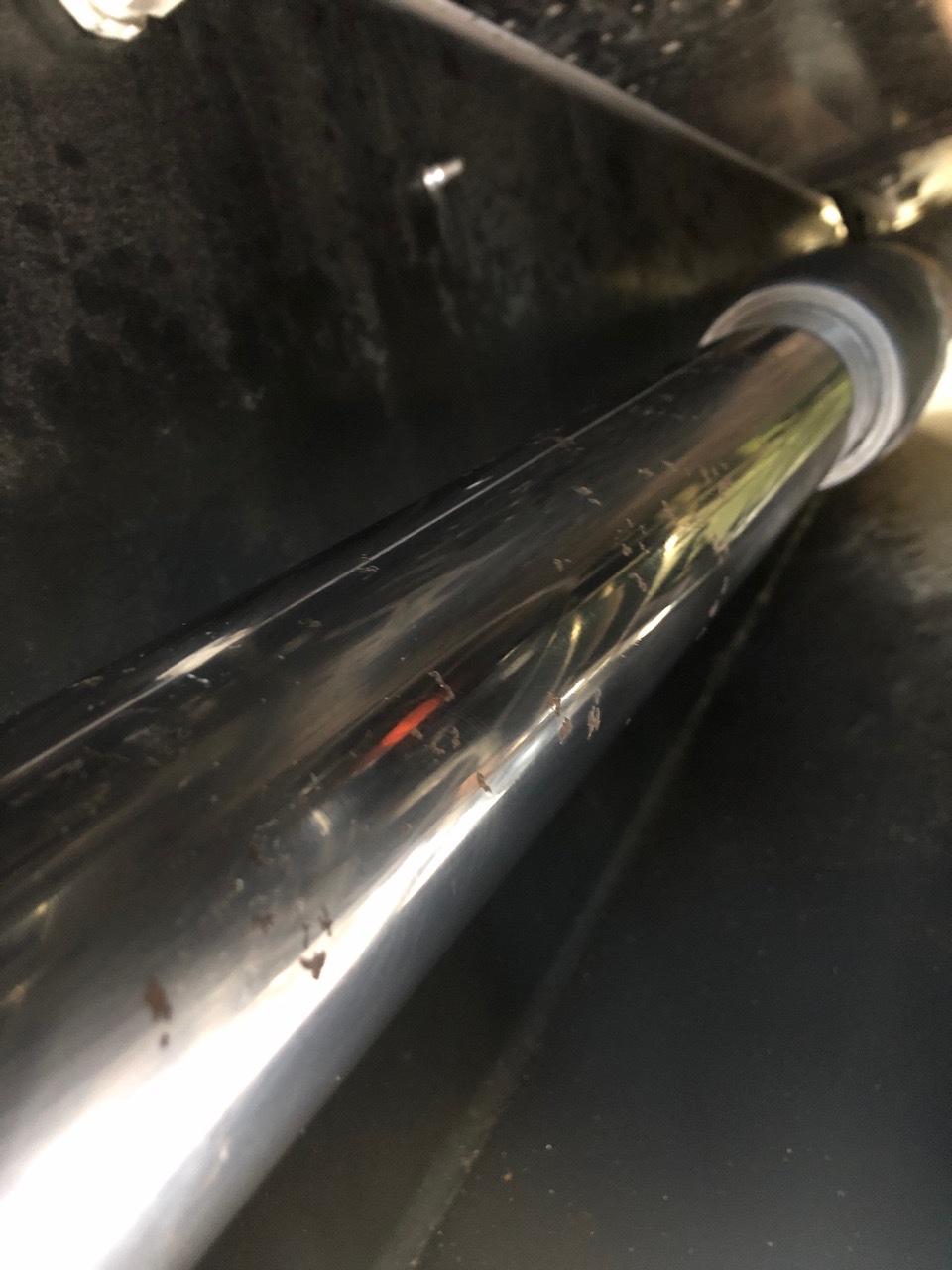

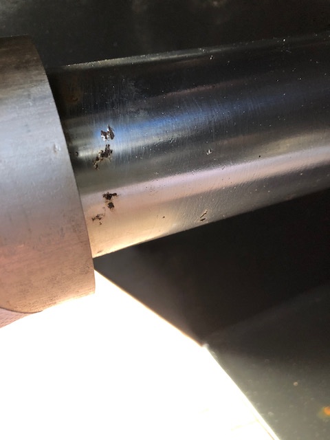

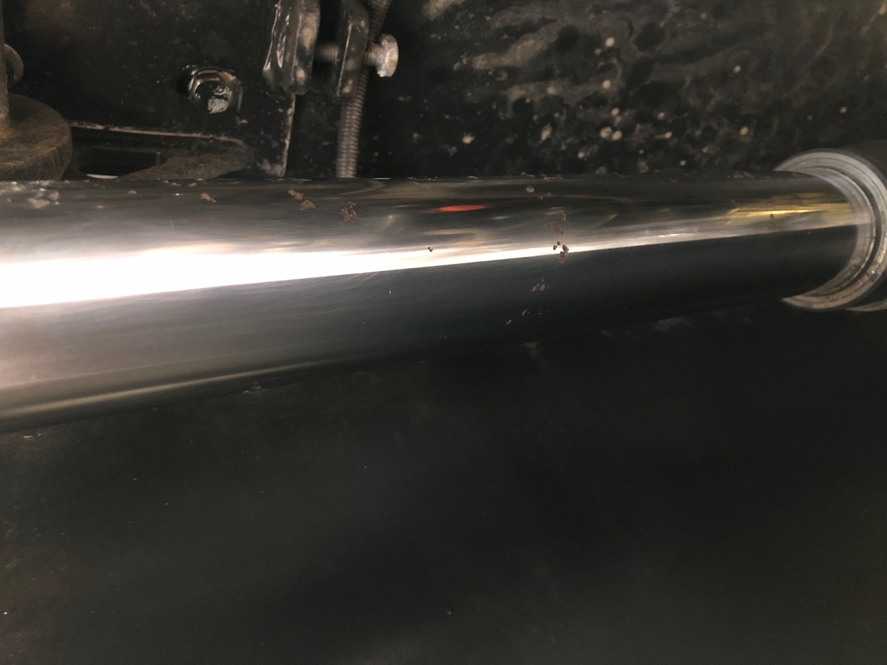

#10 Beitrag von Womox » 2021-05-04 19:49:26
Hier mal 2 Fotos...
Heute mit Korrosionsdepot telefoniert und als Lösung Deox Entrostergel und Owatrol empfohlen bekommen - mal sehen ob das gutgeht...
Axel
Fülle Dein Leben nicht mit Tagen, sondern die Tage mit Leben.
Lebe Dein Leben nicht nach dem Alter, sondern so wie Du Dich fühlst.
Re: Rostpickel an Schubstange Hydraulikzylinder
#11 Beitrag von OliverM » 2021-05-04 22:50:05
Womox hat geschrieben:
2021-05-04 19:49:26
Hier mal 2 Fotos...
Axel
Moin Axel,
das wird nichts.

#12 Beitrag von RalfPetersen » 2021-05-04 23:14:47
die aufgeplatzten Stellen mit Schleifflies bearbeiten bis der lose "Chrom "ab ist.Denke nicht,das der Zylinder undicht wird.Die Macken an meinem Zylinderkolben sieht schlimmer aus und ist dicht.
Gruß Ralf
#13 Beitrag von DaPo » 2021-05-05 10:27:45
sieht schon heftig aus.
OliverM hat geschrieben:
2021-05-04 22:50:05
das wird nichts.
Kommt aber drauf an, wie oft das Ding benutzt wird. Bei einem Heckträger, der nur wenige Male im Jahr betätigt wird, mag das noch eine Weile gut gehen.
Wenn der Zylinder im Dauereinsatz ist, werden die Macken wohl in kurzer Zeit die Packungen töten.

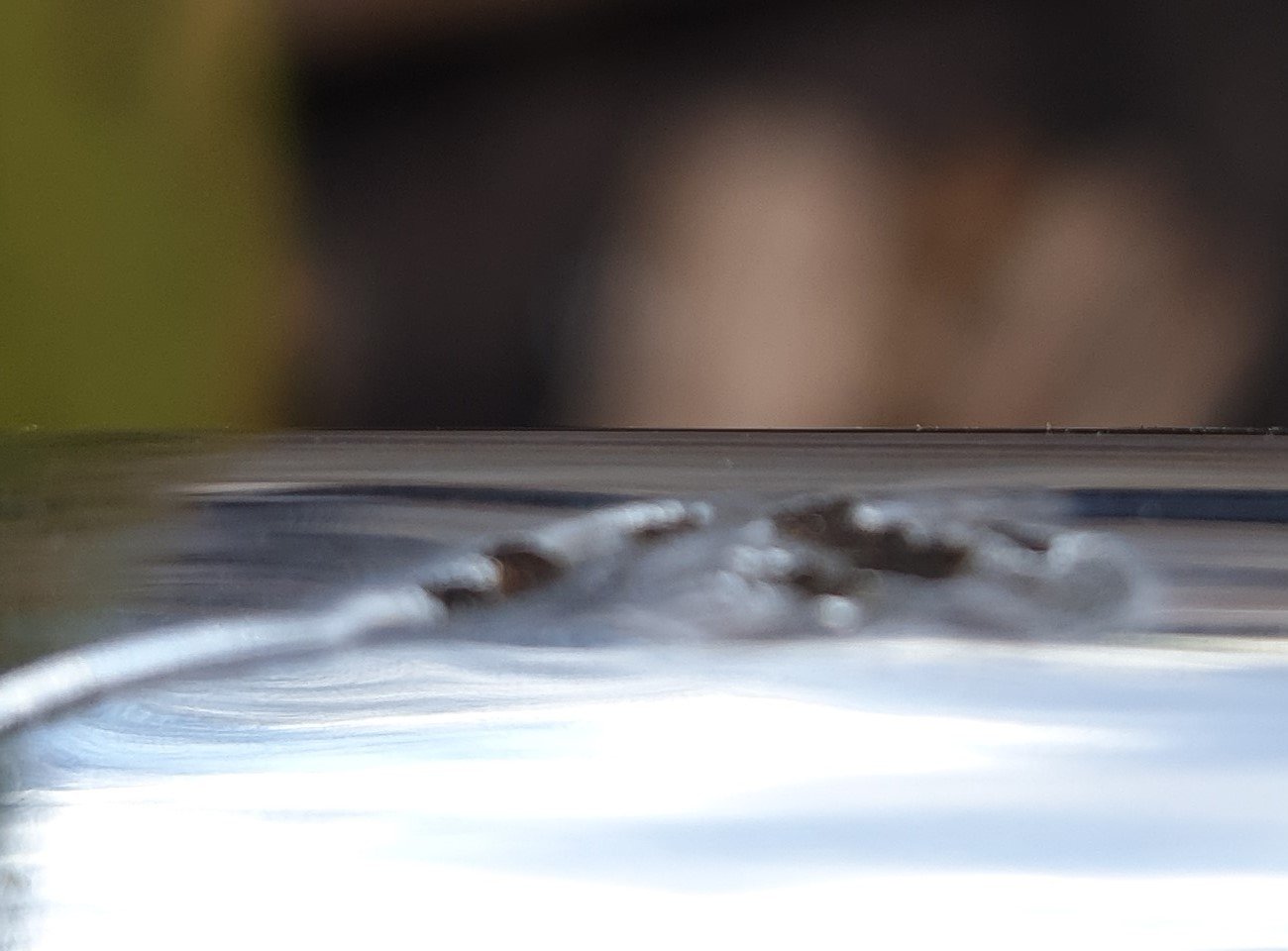

#14 Beitrag von hanomakker » 2021-05-05 21:08:51
Diamantfeile
schön wegschleifen, nicht so tief... sowenig wie möglich, loses Chrom verschleifen. Gut is. wenn ordentlich gemacht, hält das der Nutring noch lange aus.

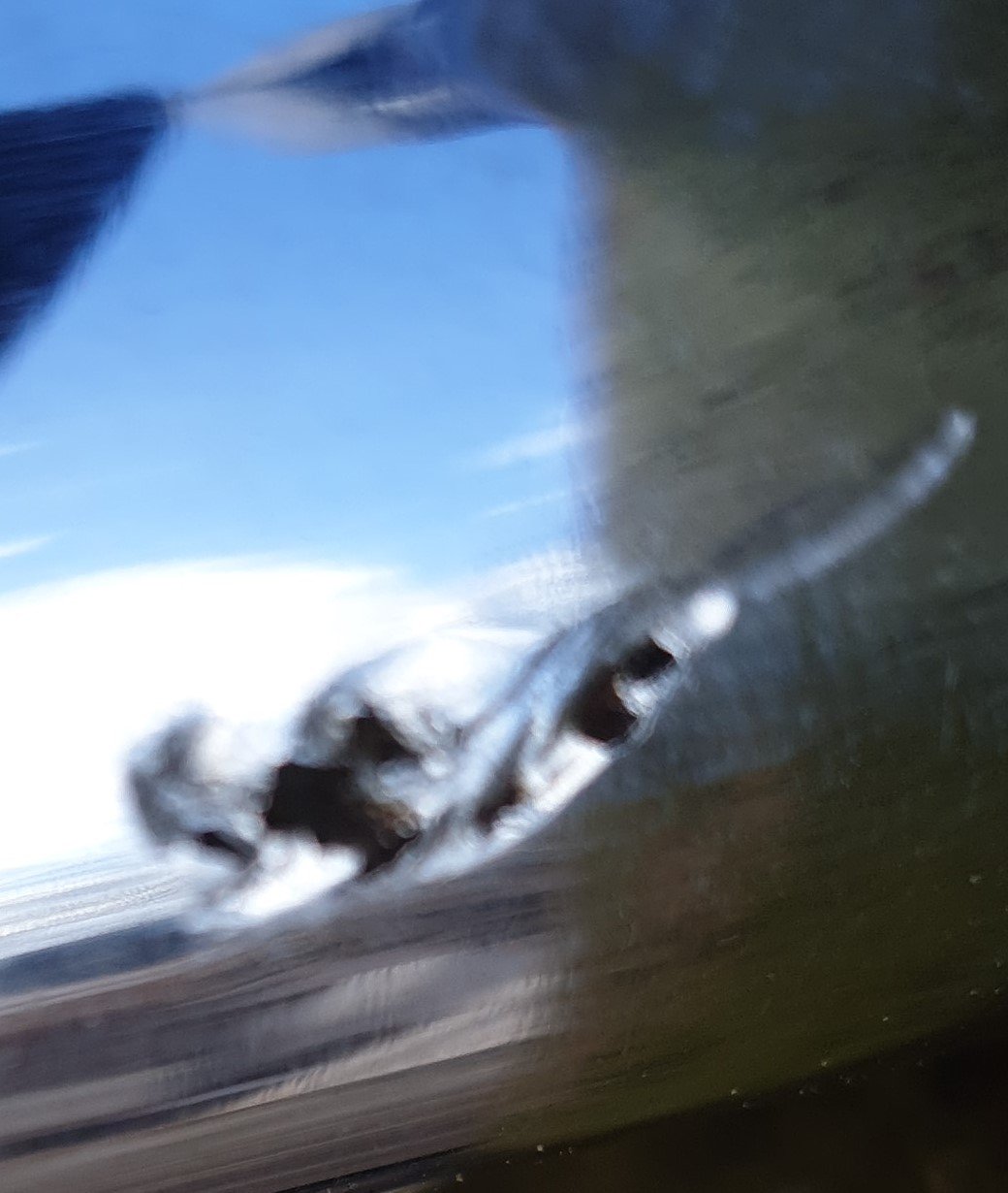

#15 Beitrag von RalfPetersen » 2021-05-06 8:23:32
habe mal meinen Zylinder fotografiert mit der großen Macke.Zwar kein Rost .Oberfläche ist mit Flies geglättet und Dicht seit 2500 Bewegungen.
Gruß Ralf
#16 Beitrag von meggmann » 2021-05-06 18:21:53
Das ganze „Gefusche“ würde ich mir nicht antun. Kolbenstangen gibt’s als Meterware zu überschaubarem Preis. Neue Stangen, neue Dichtungen - 200€ später ist Ruhe.
#17 Beitrag von RalfPetersen » 2021-05-06 18:33:12
Hallo Marcel,
solange alles Dicht ist bei 200 Bar,wird nichts neu gemacht.
Gruß Ralf
#19 Beitrag von RalfPetersen » 2021-05-06 18:51:34
Hallo Marcel,
meine Macken sind auch im Druckbereich.Aber solange im Betrieb kein Öl kommt bleibt der .Daher habe ich den Vorschlag gemacht,die Rostpickel bzw.Kolbenstange mit einem Schleifflies zu bearbeiten.

#22 Beitrag von hanomakker » 2021-05-06 20:30:43
Man... :motz:
Nehm ne Diamantfeile (oder ne gute Feine Schlüsselfeile) und feil die chromabplatzungen schön weich.
Das ist danach dicht. Die Nutringe halten schon bisl was aus.
Und immer gegen die Laufrichtung feilen, nicht mit.
Mit Schleifvlies wird das nix, da ist der Chrom zu hart.

Hallo Axel,
du solltest den Ratschlägen von Tino folgen. Tino ist ein erfahrener Profi in diesen Dingen.
Vielleicht sagst du noch etwas über die Arbeitsbelastung der Zylinder.
Wenn der Arbeitshub und die hohe Belastung beim Ausfahren erfolgt, dann ist der Druck auf der Bodenseite des Kolbens und die Stangenseite hat nur wenig Druck.
Wenn allerdings der Arbeitshub und die hohe Belastung beim Einfahren erfolgt, dann hat die Stangenseite den hohen Druck und die Stangendichtung (Nutring) neigt beim Überfahren der Reparaturstellen auf der Stange zur Leckage.
Wie schlimm die Leckage ausfällt, das mußt du sehen und dann selbst urteilen, ob das noch akzeptabel ist oder nicht.
Der Chrom ist halt an sehr viele Stellen schon durch Rost unterwandert und abgeplatzt. Auch nach dem Glätten der schadhaften Stellen werden diverse Kavernen bleiben, die mit ihren scharfen Kanten die Stangendichtung schädigen.
Moin Zusammen,
Die Bearbeitung läuft - das mit der Feile scheint zu funktionieren. Wenn alle geglättet werde ich noch mit Owatrol drübergehen. hier noch was zur Nutzung:
Im Standard ist der Kolben ausgefahren und deshalb der Witterung dauerhaft ausgesetzt. Das Einfahren erfolgt über das Eigengewicht des Heckträger. Last kommt beim Hochfahren des Heckträgers auf den Kolben. Blöd wäre halt, wenn der Träger nicht mehr runterkommt weil die Kolbenstangen nicht mehr so glatt sind.
Axel

Womox
Beiträge: 456
Registriert: 2015-08-14 23:35:49
Wohnort: Kassel
#27 Beitrag von Womox » 2021-05-09 11:50:16
aktueller Bearbeitungsstand... fühlt sich schon wesentlich weicher an...
Wenn wir mit der Feile durch sind - gehe ich noch einmal mit Entroster dran
Owatrol probiere ich einfach mal aus - kann dann ja berichten... Mal sehen wie lange es gut geht
So ein Faltenbalg aus dem Motocross ist ja auch noch eine gute Idee für die Zukunft - wenn ich die Kontruktion so beibehalten muss.
