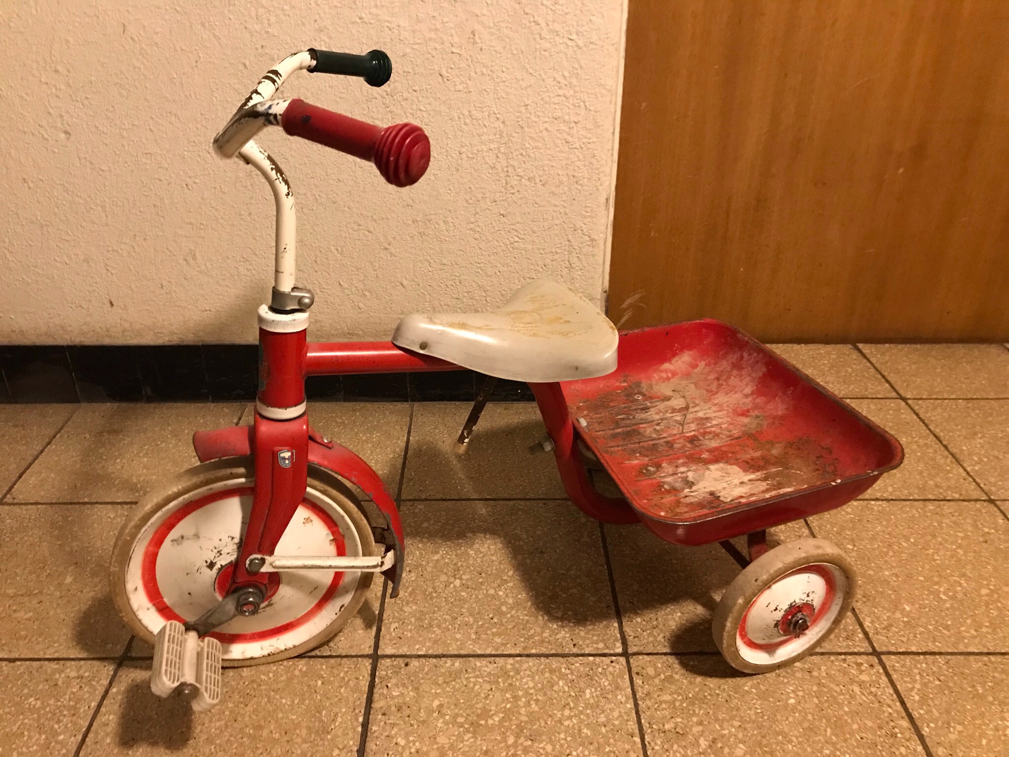

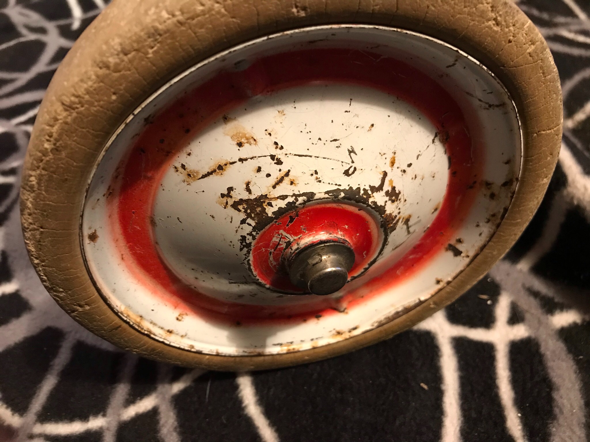

Beim 3-Rad der Tochter ist ein Lager fest.
Erste Frage: Gibts so Hut-Sicherungsclips noch? Resp. wie heissen die?
Das Lager ist im Rad verbaut. Müsste es aber aufschneiden um ran zu kommen.
Es wäre aber möglich, ein Gleitlager auf die 10mm Welle zu bauen. Was für Material nimmt man am besten für so ein Gleitlager? PTFE?
Gruss Manu :)

Nimm eine Wasserpumpenzange und zieh unter drehen an. Ein paar Tropfen Kriechöl sollten Wunder wirken.Mit etwas Glück sollte die Kappe runtergehen.
Ich kann mir nicht vorstellen, dass da ein exotisches Lager drin ist. Ausbauen, saubermachen und messen. Die einschlägigen Onlineshops dürften passende Lager im Sortiment haben. Am besten dann ein abgedichtetes Lager nehmen. Dann bleibt das Fett auch da wo es sein soll.

Glück hatte ich keins... oder auch Feingefühl, Kappe ist nicht mehr zu retten.
Das Rad besteht aus zwei zusammengeschweisten Blechteilen. Da drinn ist das Lager. Komme also nicht zerstörungsfrei da dran.
Darum die Idee mit einem Gleitlager.
Gruess Manu

Als Gleitlager würde ich pers. eine Buchse aus PTFE empfehlen .
.....oder aber du suchst die Schweißpunkte (i.d.R. sind diese Dinge Punktgeschweißt , bohrst sie aus, tauscht das Lager und schweißt die zwei hälften an den ausgebohrten Punkten wieder zusammen .

Hab aus PTFE Resten je zwei Büchsen mit Kragen gedreht.
Den Hutclip ersetzt ich durch Federsplinten mit U-Scheibe.

#15 Beitrag von Phoenix » 2021-03-28 7:36:02
Fährt für die nächsten 50 Jahre wider:
