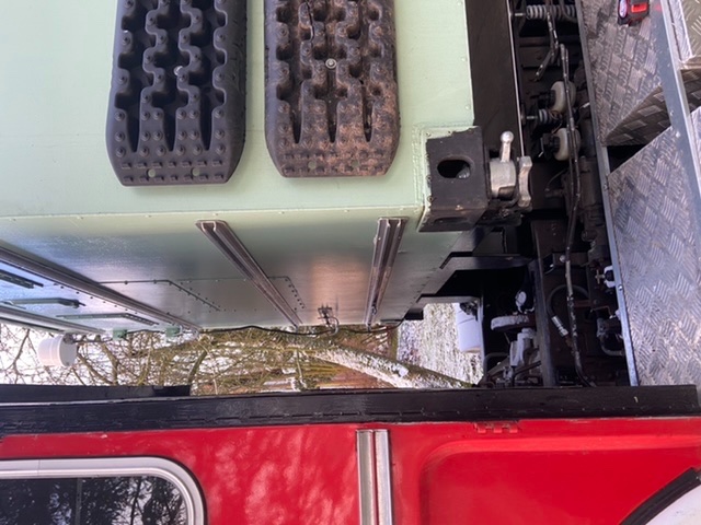

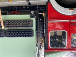

Moin Moin,
ich zermürbe mir gerade in wenig den Kopf wie wir zu diesen relativ späten Zeitpunkt (schlechte Planung ist Alles 🙄) noch die Ersatzradhalterung lösen sollen.
Das Rad (oder perspektivisch auch zwei) soll zwischen Aufbau- und Fahrerkabine verstaut werden.
Wir haben am Wochenende mal provisorisch aus dem alten UFS gebaut und diese an den beiden unteren ContainerLocks geschraubt. Überzeugend ist das nicht.
Drei Möglichkeiten habe ich (als Laie) im Kopf:
1. Befestigung über die beiden unteren Containerlocks. Sprich eine Art großen Winkel auf dem das komplette Gewicht liegt. Bleibt bei mir die Frage ob die ContainerLocks das aushalten. Gibt ja auch die Halterungen der Klimageräte, aber die trägt wohl zu dick auf, so dass das Rad nicht mehr zwischen die Kabinen passt. .
2. Eine Halterung direkt an den Zwischenrahmen schweißen lassen. Da bleibt mir die Frage ob das überhaupt sinnvoll/zulässig ist.
3.Neuen Zwischenrahmen fertigen lassen und die Anforderung direkt mit einplanen.
Führt mich eine der Überlegungen zum Ziel? Oder gibt es weitere Wege nach Rom?

Moin Florian,
die Frage zielt tatsächlich mehr auf die technische Umsetzung ab.
Ich hab aktuell mal eine der alten Alu-Kufen an die beiden unteren ContainerLocks geschraubt. Das macht einen stabilen Eindruck, aber das Alu ist wohl auf Dauer nicht fest/stabil genug. An sich würde mir ja eine stabile "Abstellplattform" und gute Verzurrmöglichkeiten reichen.

vale
Beiträge: 1150
Wohnort: Colnrade
Re: Ersatzradhalterung zwischen Wohn- und Fahrerkabine
#8 Beitrag von vale » 2021-03-04 15:27:47
Reisender hat geschrieben:
2021-03-04 10:21:08
Guten Morgen
Findet Ihr es nicht als problematisch den bestehenden Zwischenraum zuzubauen?
Normalerweise hat er doch die Aufgabe Verwindungen auszugleichen.
Klar ist, das die mehr in der Längsachse auftreten, doch ich denke der freie Platz zwischen Kabine und Fahrerhaus hat schon seine Berechtigung?
Gruß aus der Sonne
Reisender
Aktuell wären zwischen Ersatzrad und Fahrkabine noch ca 4-5cm Luft. Sollte das nicht reichen?
