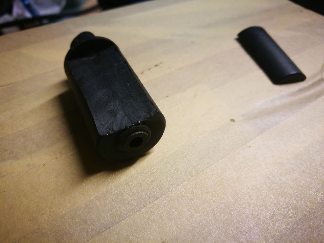

Liebes Forum, ich brauche euer Schwarmwissen.

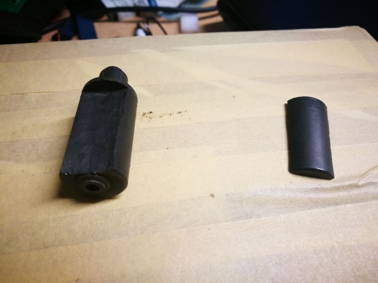

Mir hat es heuer bei -25° trotz mehrmaligen Heizens in der Nacht bei der Webasto Zirkulationspumpe den Magnet am Rotor gesprengt. Ansonsten ist die Pumpe noch in Ordnung, aber der Magnet ist in 2 Teile. Eine neue habe ich schon eingebaut, aber die alte möchte ich als Reserve behalten. Man weiss ja nie...
Weiss jemand ob und mit was man ein Magnet kleben kann? Sollte ein klassisches ferrit Magnet sein. Beide Teile passen perfekt aufeinander und es fehlt auch kein Teil.
Oder schlimmstenfalls wo man den Rotor komplett bekommt?
Danke allen und schönen Abend!

Wenn das formschlüssig ist und weder Lösungsmittel noch Hitze abbekommt, würde ich normalen Sekundenkleber nehmen.

Sonst jobbt das nicht.
Aber vorher mit viiiiiel (ölfreier)Druckluft die Bruchkörnchen wegblasen.

Danke für die Antworten. Hitze kann schon sein, da der Rotor direkt im Kühlwasser Kreislauf läuft und vom Wasser umspült wird. So max. 90° kann ich mir schon vorstellen, obwohl Rücklauf.

Ich denke ehrlich gesagt nicht. Epoxy gibt bei Temperatur recht schnell auf. So (Heissluftpistole) mache ich das immer, wenn ich damit eingeklebte Teile lösen will. Gefühlt wird das schon ab 60-70°C langsam wieder weich.
Wenn 90°C reguläre Anwendung ist, würde ich auf jeden Fall etwas suchen was bis mind. 130-140°C hält. Ich meine, das passt bei Sekundenkleber so grad. Allerdings bin ich gerade nicht sicher, ob Sekundenkleber dauerhaft in Wasser hält - mir liegt irgendwie an, dass er sich dabei irgendwann auflöst?

Such doch mal nach PUR-Hotmelts. Die wandeln sich vereinfacht gesagt während der Polimerisation von Thermoplasten zu Duroplasten und werden dadurch wasser- und temperaturbeständig.
Allerdings weiß ich nicht, ob die (a) als Kleinstmengen zu bekommen sind und (b) manuell appliziert werden können..

Habe danach gesucht, aber anscheinend sind diese Reaktive Schmelzklebstoffe nicht in kleinen Gebinden zu bekommen und eher nur für industriellen Gebrauch. Sekundenkleber ist nicht wasserbeständig, und Uhu Plus hält max. 70-80°...
Ev. 2k epoxid Kleber, aber da habe ich Angst dass die hauchdünne Klebeschicht nicht hält. 2k braucht ja eine gewisse Menge bzw. Spalt, und den habe ich nicht :-(

Ich meine selbst wenn es gelänge die Hälften zusammenzukleben wird der Rotor nicht mehr seine ursprüngliche Funktion, wie vorher, erfüllen können. Im Grunde sind durch den Bruch zwei Magneten entstanden die auch nach dem Kleben nicht wieder Eins werden sondern eigenständig in ihrem Magnetismus bleiben.

Da es nicht viel kostet lohnt auf jeden Fall der Versuch. Es gibt durchaus Epoxidkleber die bis 200°C halten, einfacher und in kleinen Gebinden wäre Schraubensicherung hochfest die auch 160 bis 200+ °C vertragen. Wahrscheinlich wird der Rotor magnetisch etwas "eiern" aber warum nicht testen, Provisorien halten eh am längsten.
Der Schraubenkleber, Lagerkleber spaltüberbrückend... sollte das Material eigentlich kleben, sieht nach Ferritmagnet aus also eher Richtung keramisch, wenns nicht hält, am Auto gibts immer mal was an losen Muttern... zu fixieren und die Möglichkeit den Rest aufzubrauchen.

Ja, sollte auch gehen. Die Minimötörchenhersteller kleben die Magnete auch mit sowas. Wenn es um extreme Drehzahlen geht kommen die Magnete in "Taschen" im Dynamoblech zusätzlich zum Kleber oder es wird eine feine Lage oder auch nur 2-3 Ringe aus Glasfaser mit drumgewickelt. Wird aber hier bei der Pumpe mit 3000 bis 6000 Umin nicht nötig sein. Versuch macht kluch, ein Probelauf danach und gut ist. Magnet aber so kleben wie er dran war eben wegen der Polung und eventuelle Abstoßung mit Gummiband abfangen und gut verpressen

Ich probiere es mal mit Loctite, mal schauen ob es hält. Es stimmt schon, dass durch den Bruch 2 Magnete entstanden sind. Beiden ziehen sich aber "magisch" an und halten auch ohne Kleber gut aneinander. Nur durch die Drehung verschiebt er sich leicht und macht "ungesunde" Geräusche :-)
