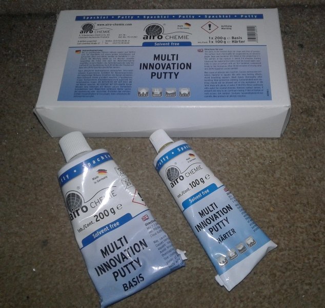

Nach viel Sucherei fand ich bei Airo-Chemie eine 2k-Spachtelmasse OHNE Lösemittel.
Die verträgt sich mit Wasserlack (und natürlich mit Kunstharzlack).
Aber Achtung die Verarbeitungszeit beträgt nur etwa 3 Minuten!

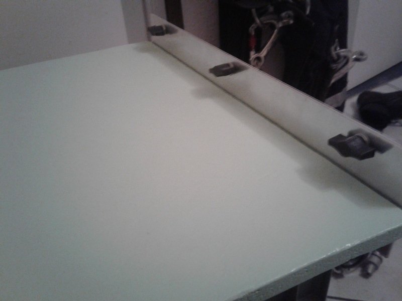

Tischplatte:
Die M10-Schraubenköpfe zur Befestigung auf dem Untergestell sind nicht mehr zu sehen,
und die Krater sind zu 95% ausgefüllt.
Spachtelmasse:
In 60 Minuten ausgehärtet und schleifbar.
Klebt 'wie Katzenschei***'.
Hart, und ein wenig flexibel.
