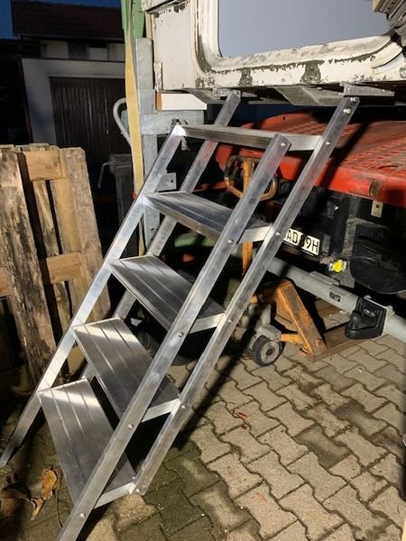

Habe ein paar Böden Winkel und Profile zusammen getüddelt
Suuuuper nur sackschwer :wack:
Jetzt geht’s ans optimieren
Gewicht reduzieren
Chris :rock:

Moin Chris,
gefällt mir richtig gut! :)
Magst Du, dass wir mit brainstormen zwecks Gewichtsreduktion?

Servus Chris,
ich interpretiere die grünen Trittdinger als Stahlregalböden aus 'nem Shelter?
Die würde ich aus einem Aluminium Dibond Sandwichmaterial anfertigen. Das sollte bei 40mm Materialstärke locker(!) halten bei einem angenommen E-Modul der verschmierten Masse von ca. 70-100 GPa.
Weiter würde ich die Alulaschen, die die Stufen halten Lochen :D
Das Aluminiumprofil könnte man jetzt noch etwas Abfräsen, aber das ist glaube ich übers Ziel hinaus geschossen :angel:

Die grünen sind Shelter Regalböden
Komplett Alu
Das Profil ist etwas zu viel ja
Die vorherige deswegen wird es die vorherige :joke:
War zu klein Dimensioniert

Bevor ich die Trittstufe in Tiefe (Komfort und Sicherheit) reduzieren würde, würde ich lieber die Dinger mit ner Lochsäge punktieren.

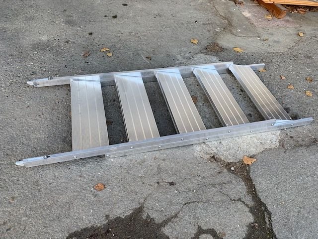

2.0
20% gewichtsersparnis jetzt für mich händelbar

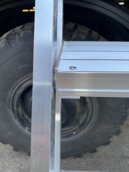

Meine Treppe ist ähnlich aufgebaut und vom Gewicht her sehr angenehm obwohl ich die Trittstufen aus WPC gebaut habe.
Allerdings liegt das "obere" Vierkantrohr bei mir nicht auf, dadurch können sich die Stufen bei unterschiedlicher Höhe immer mit nivellieren. Funktioniert bisher gut (Matsch und Teer erprobt)

Würde bei meiner nächsten Treppe anstatt 30x30mm lieber 30x40mm Vierkant nehmen, dann ist sie für 130kg denke ich ausgelegt. Die Trittbretter würde ich auch etwas breiter nehmen, so 25cm anstatt 21.
Übers Handy krieg ich irgendwie keine Bilder hochgeladen.
Die Jumbos sind mir einfach zu teuer gewesen. So mit der Konstellation hat das Material glaub ich nur 100-150€ gekostet, je nach Höhe.

Bei unserer Leiter (siehe Foto weiter oben) funktioniert das mit dem Selbstnivellieren ganz gut, rechts und links sollte natürlich ein Niveauausgleich einstellbar sein. Die Aluholme sind dort übrigens 50x20x4mm und die Stufen 600mm breit. Little Jumbo wär mir zu teuer und zu schmal.
