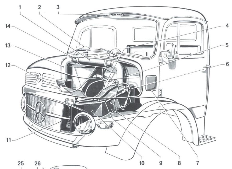

kann mir jemand sagen in welcher Richtung das Kühlmittel den Wärmetauscher im Kurzhauber (B Modell) durchströmt?
Vom Testen der Temperatur mit der Hand fließt das Kühlmittel von unten nach oben. Ist richtig so?
Warum ich Frage: ich würde gerne in einiger Zeit hinter den Wärmetauscher einen 2. Wärmetauscher mit Umwälzpumpe anschließen um möglichst viel Wärme in die Doka zu bringen.

Heizkörper werden im Normalfall von Oben angeströmt, ist das beim Kurzhauber anders?
- Beiträge: 17916
Re: Wärmetauscher (Heizung) Fließrichtung Kurzhauber

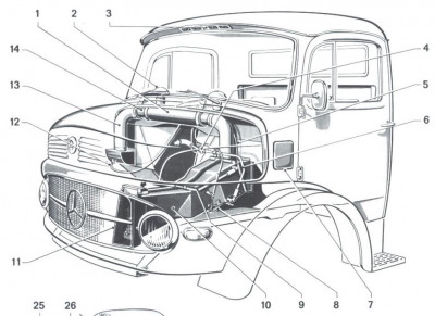

Kühlwasserzulauf (6) unten am Wärmetauscher
Kühlwasserrücklauf (9) oben am Wärmetauscher
