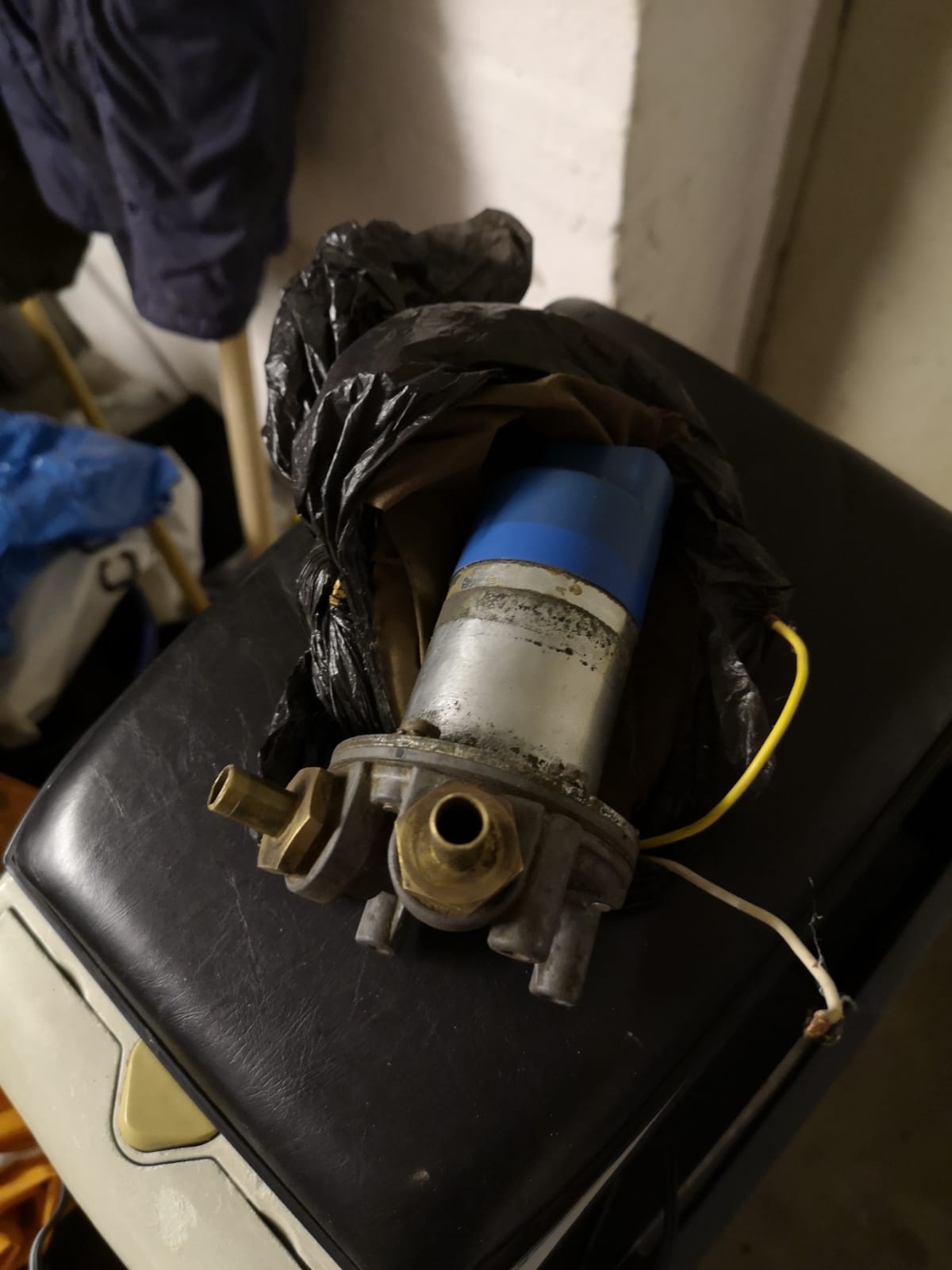

Ich bin auf der Suche nach einer 24 Volt Kraftstoffpumpe/Förderpumpe um von Einen Tank in den Anderen umzupumpen. Soll heißen, habe einen 200l Haupttank, 300l Zusatztank, die beiden sind miteinander verbunden. Müssen aber manuell über einen Schalter in der Fahrerkabine umgepumpt werden. Erst den 300l Tank befüllen, dann durch nen Filter in den 200l Haupttank Pumpen.
Nun ist aber leider die Pumpe defekt (DGBM 24 Volt steht auf der defekten Pumpe)
Ich finde einfach keine Pumpe, also keine die passen könnte🤷🏼‍♂️
Vielleicht hat von euch ja Jemand einen Tip🙏🏻
Die Schlauchanschlüsse sollte 10mm seine, und die Fördermenge kann ruhig 35l/Min liegen....ich finde aber gar nichts passendes !!
Ich/wir wären echt dankbar über einen guten Tip🙏🏻
Und nein, dass soll auch erstmal so bleiben....wir sind noch in der Findungsphase☝🏼

Das sieht aus wie eine Hardy-Pumpe, diese haben aber eine Förderleistung in der Größenordnung bis 130l/h ....
ob man das in den LKW einbauen will?:
https://www.ebay.de/itm/Dieselpumpe-Hei ... SwqaRcuDt2
oder hier teurer:
https://www.ebay.de/itm/24V-Elektrische ... SwkC5fL~JR
Ebay-Suche unter Diesel Punoe 24 V gibt viele Angebote.

Da steht DBGM und 24V drauf, sonst nichts. Der Pumpenkörper hat 50mm Durchmesser und die Spritanschlüsse jeweils 10mm.Ansonsten ist nichts zu erkennen...leider

auf deinem Bild ist sehr sicher einer Hardi Pumpe zu sehen. Einfach die 24v Version ab 100ps und je nach Gusto bzw Montageort abgedichtet oder nicht.
Die Pumpen sind sehr gut und sehr haltbar.
Ich würde einfach eine neue kaufen.

Ich gebe dir recht, bei dem was du schreibst. Aber die Hardi Pumpen haben extrem wenig Fördermenge, da kann der Kaffee beim Tanken auch schon mal kalt werden😳
