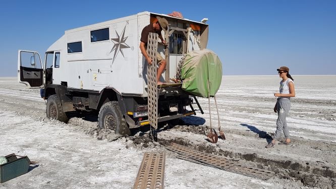

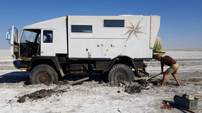

In unseren ca. 1500 Reisetagen bisher haben wir nur einige Male ernsthaft Sandbleche benötigt.
Ernsthaft heißt für mich, dass entweder
- hohe Kosten (z.B. befreundeter LKW in Island recht abgelegen in weichem Flusssand versenkt),
- Totalverlust des Fahrzeugs (z.B. selbst in kleinem Bach in Marokko liegengeblieben, bei dem dann 1 Stunde wegen Starkregen der Pegel um 2m angestiegen ist).
- Lebensgefahr (eine Querung eines Ergs in Tunesien, reiner Männertrip, ca. 80km Luftlinie, 5 volle "Arbeitstage" ca. 200 Liter Dieselverbrauch auf dieser Strecke :-), ohne Sandbleche und anderen Hilfsmitteln wären wir natürlich nicht gefahren, insofern ist die Lebensgefahr relativ, die haben wir jedoch mehrmals am Tag benötigt. zu Fuss erkunden und Linie festlegen, Fahren mit ca 1 bar mit Mittelsperre bis Beginn vom Einsanden, dann mit Achssperren auf die Bleche, damals auch nur 4 Stück.
- extrem großer Zeitverlust und hohes Bergerisiko (z.B. letztes Jahr sehr abseits in einem Salzsee eingesunken, waren ingesamt 3-4 Tage dort, niemanden getroffen, schwer zugängliche Gegend, mit nur 0,8 bar in den 14ern und nach ca. 20 Mannstunden und mit ordentlichen Schaufeln und 4 Sandblechen (damals von Därr gekauft, 2 x 1,8m und 2 x2m) hatten wir die 50m zu einer festen Stelle geschafft. Hätte das nicht geklappt, hätte die Bergung vielleicht nach einigen Tagen funktioniert und wäre abei auch recht riskant und teuer gewesen. (so ist es Freunden 4 Wochen später in einem anderen, jedoch "viel" befahrenen Teil ergangen....
Die bislang immer eingesetzten Bleche waren die "normalen" ca. 20 Jahre alten Därr, teilweise haben wir die Dinger um ein paar cm verbogen, aber das war nicht weiter problematisch....
Ich tendiere wieder zur gleichen (einfachen) Qualität in unterschiedlichen Längen und vielleicht auch ein kurzes mit 1m (aufgeschnitten auf 60 und 40cm Länge) dazu, für den Wagenheber bzw. Stockwinde....
andererseits will ich garnicht mehr in solche Situationen geraten, andererseits wollte ich das früher auch schon nicht.... ;)

#20 Beitrag von Hippo » 2020-12-11 0:16:28
Wir haben 4 gegenläufige in 2m bei Sandladder gekauft. Sind damit bisher durch 3 afrikanische Länder gefahren und haben sie gerade in Mauretanien einige Male gebraucht. Eins wiegt ca. 13kg. Wir mussten die Bleche öfter über längere Strecken tragen. Daher war ich froh das ich keine aus Stahl habe. Sie sind ziemlich stabil, trotzdem wurde schon mal eins verbogen. Das zurückbiegen ist aber einfach. Ich muß aber dazu erwähnen das wir mit ca.7-8Tonnen unterwegs sind. Preise und Abwicklung war über Sandladder super. Ein Nachteil habe ich doch gefunden. Wenn die Schlamm eingesetzt werden, laufen die Löcher mit Schlamm voll und wenn das Blech nicht sofort mit Wasser gereinigt wird dann bekommt man den, wenn er hart geworden ist, sehr schlecht wieder raus.

CharlieOnTour
Beiträge: 3176
Wohnort: 65307 Bad Schwalbach
Re: Sandladder Sandbleche, welches?
#27 Beitrag von CharlieOnTour » 2020-12-12 0:06:01
brummiwomo hat geschrieben:
2020-12-11 23:47:51
Überlege die ganze Zeit welchen Zweck die noch haben könnten (Bodenauflage bei Matschwetter vor der Einfangstür, Sitzfläche oder Rückenlehne beim Lagerfeuer, ...)
Da gibt es vielfältige Möglichkeiten.
Wir sind ja in der Regel alleine in der Wüste unterwegs. Da fehlt einfach immer ein Baum für die Hängematte.
Ein drittes Blech liegt vergraben als Anker im Sand.
Auch zum Wäschetrocken am Strand kann man sie brauchen

#28 Beitrag von Mark86 » 2020-12-12 9:28:36
Ich hab sie auch schonmal genutzt um sie unter zu legen als ich mitten in der Matsche liegen geblieben bin und mitten unter den LKW musste, weil nix mehr ging ^^

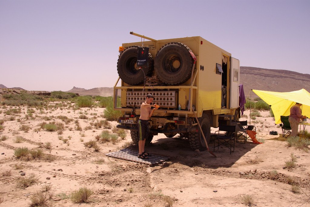

#30 Beitrag von Pirx » 2020-12-12 13:18:28
Sandbleche sind wunderbar, um sich unter die Solardusche zu stellen, ohne hinterher im Schlamm zu stehen.
