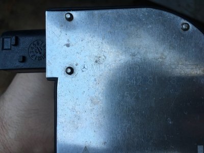

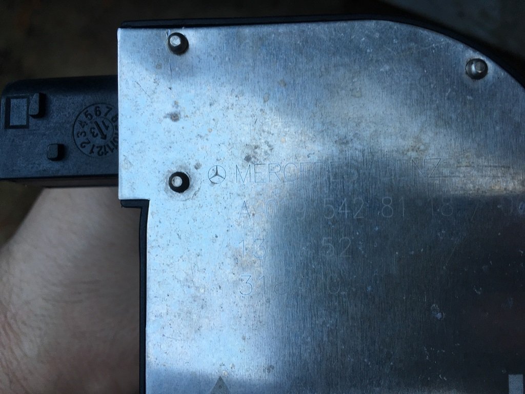

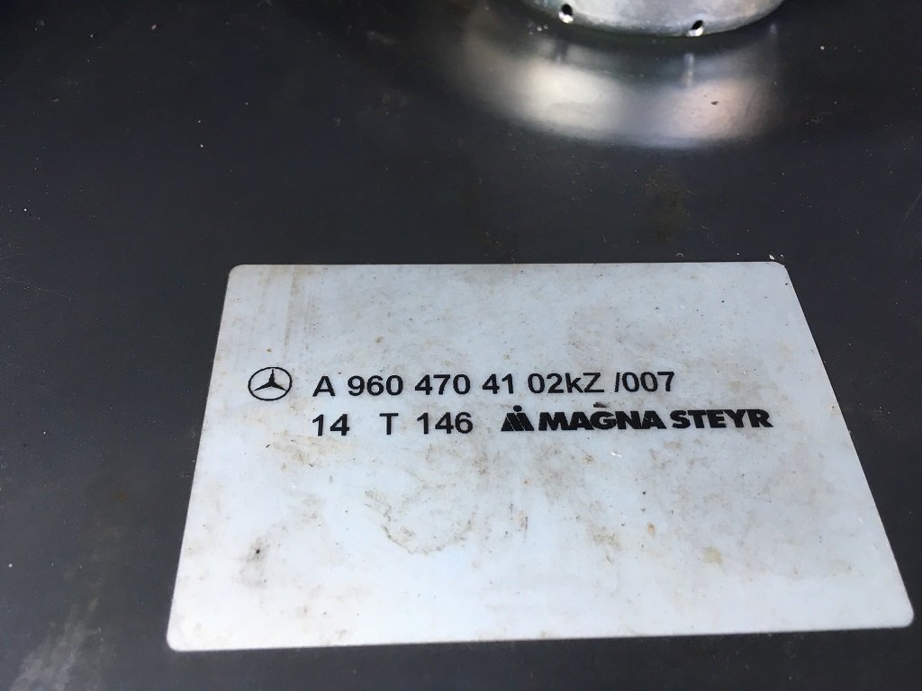

ich hätte da mal eine Frage an die Mercedes Spezialisten.
Was sagen die Nr. aus?
Danke für die Hilfe!

Hallo Thilo,
was sollen sie aussagen? Sind halt Teilenummern ;)
A 960 470 41 02 ist ein Kraftstofftank.
Die "960" könnte auf ein Baumuster hin deuten, für das dieses Teil ursprünglich mal gedacht war, LKW-Baureihe 960 gibt es aber nicht. Kann aber eine interne (Projekt?-)Nummer sein, da der Tank im 959 ja verbaut ist.
Die "47" sagt aus, daß es irgendwas mit der Kraftstoffversorgung zu tun hat.
Aus der 02 kann der Fachmann möglicherweise noch folgern, daß es ein Tank ist (auch andere Tanks haben oft die "02" am Ende, ich habe mich aber nie so weit in die Teilenummerierung vertieft).
Die 41 ist eine Variante oder fortlaufende Nummer
A 009 542 81 18 ist ein Tankgeber.
Die "009" steht, wie auch die anderen mit "0" beginnenden nummern, für ein Teil, das nicht baureihenspezifisch ist.
Die "54" sagt aus, daß das Teil irgendwas mit Elektrik zu tun hat. Hätte auch "47" sein können, wie beim Tank, aber bei MB hat man sich eben so entschieden.
"81" und "18" siehe oben

Hallo Thilo!
Die Beschriftung auf dem ersten Bild kann ich leider nicht entziffern. Daher hier fürs zweite Bild:
A 960 470 41 02 = Teilenummer
kZ = "keine Zeichnung", es gibt keine Zeichnung unter der Teilenummer, sondern unter einer anderen Nummer (z.B. Tabellenzeichnung für mehrere ähnliche Teile)
/007 = Änderungsstand 7 (bei Mercedes-Benz als ZGS = "Zeichnungs- und Geometriestand" bezeichnet)
14 T 146 = Produktionsstempel, da müßte ich jetzt in der Werksnorm nachschlagen. In der Regel sind hier Produktionsdatum, Schicht, usw. verschlüsselt. Je nach Art des Teiles (Blechteil, Gußteil, Kinststoffteil usw.) gibt es etliche unterschiedliche Stempelformen.

DaPo hat geschrieben:
2020-12-05 13:11:11
960 ist das (interne) Baumuster des aktuellen Actros.

Hallo Thilo,
280 Liter lt. Teileinformation.

#9 Beitrag von OliverM » 2020-12-05 19:52:49
Pirx hat geschrieben:
2020-12-05 13:18:53
Moin Pirx ,
A 009 542 81 18 ist die Nr. vom ersten Bild .

A 960 470 41 02 Kraftstofftank Stahl 290 L
40 kg
950 x 650 x H565 mm
A 009 542 81 18 Füllstandssensor
Leer 915 Ohm
Voll 87 Ohm
