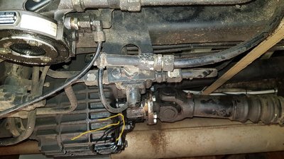

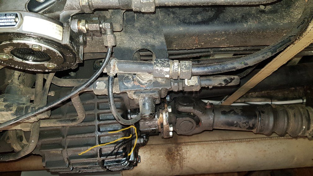

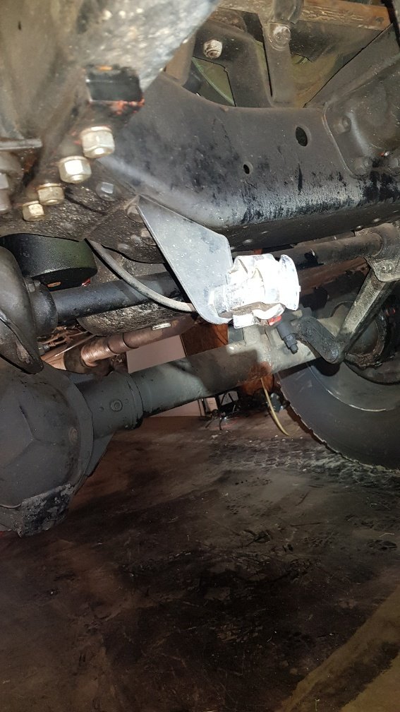

An mein alten 1113 hatte ich einen Anschluss um die Kessel zu befüllen, an meinen jetzigen 1113 ist vorn ein Anschluss für Luft ,ich denke für die Schnellbefüllung der Kessel,wenn ich aber den Kompressor anschließe geht keine Luft rein,

Da sollte ein Rückschlagventil verbaut sein, welches den Hauptluftkreis des Kessles gegen den Fremdfüllanschluss absperrt (ist zumindest bei meinem 911er so)..könnte dieses Zylindeförmige Teil direkt an dem Ringanschluss sein.... Eventuell hat das einen Treffer und öffnet nicht?
Kann ja sein wenn das noch nie oder vor Ewigkeiten das letzte Mal benutzt wurde.. Mal ausbauen und testen...

Wenn ich fremdbefülle lasse ich erst mal Luft aus dem Kompressor-Kessel damit der einschaltet. Luft in den LKW bekommt man nur wenn der Eingangsdruck höher ist als der „Sperrdruck“ (keine Ahnung wie der wirklich heißt - also mit 5,5 bar am Eingang passiert bei mir auch nix).
Aber klar kann auch ein Rückschlagventil vermockt sein. Ich hab erst letztens eins eingebaut (aber vor dem Relaisventil) - kostet nur ein paar Euro.
Bremsenteile reinigen und wieder zusammenbauen hab ich mir etwas abgewöhnt. Meistens sind die - zumindest in meiner Kiste - so alt und warzig, dass das der Erfolg eh nur von kurzer Dauer ist.

Hab den Kompressor vorne angeschlossen, als er genug Druck aufgebaut hatte, ist die Luft in die Kessel gegangen, super
