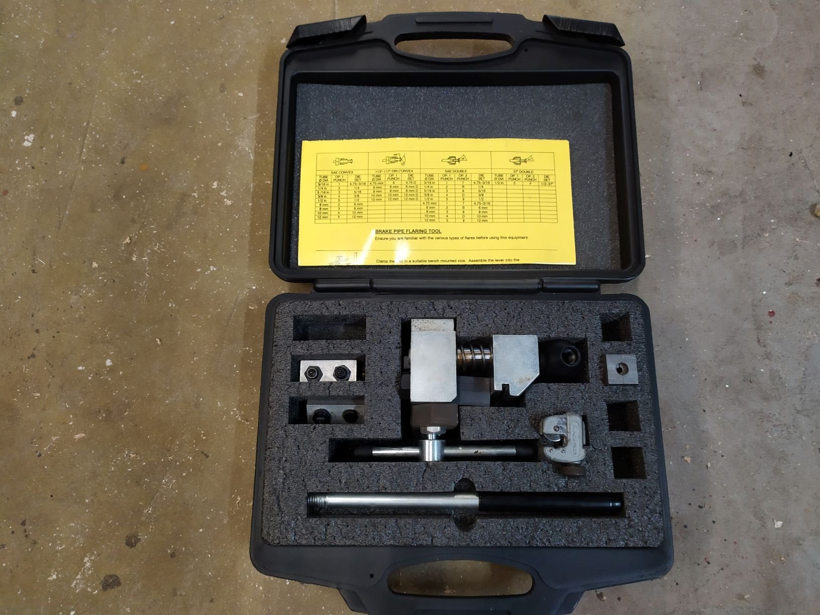

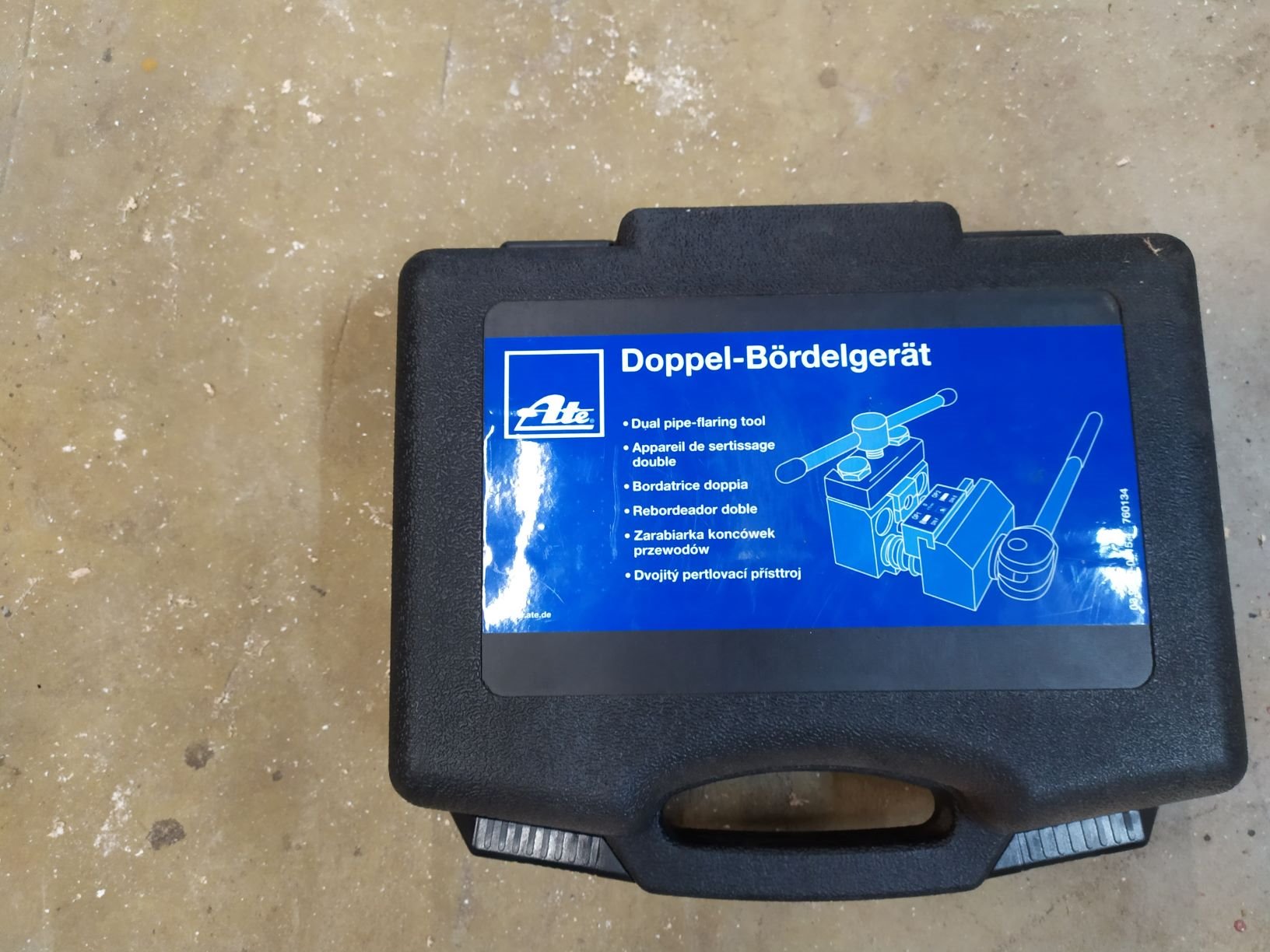

ich kann Dir auch nur dazu raten lieber ein paar € mehr auszugeben anstatt Dich nachher zu ärgern.
Am Ende des Tages geht es um die Bremsanlage die Dicht sein muss und das bestenfalls in ersten Ansatz.
Ich nutze seid inzwischen fast 30 Jahren das Set zum einspannen im Schraubstock. Nach dem ersten kompl. Satz Bremsleitungen (Landrover Serie II) hat es sich bereits bezahlt gemacht. Viele Grüße
