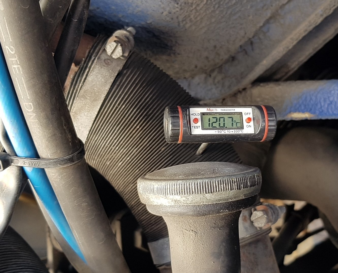

Ich steh grad in da Türkei bei minus 12 Grad, und meine vordere Standheizung will nicht mehr so.
Bin grundsätzlich kein totaler Laie bei Standheizungen ...
Sie schaltet nach ca. 10 min Betrieb schlagartig den Brenner ab, lüftet dann nach.
Nach manuellem Neustart lüftet sie erst mal stark vor, dann läuft er wiederc10 min. .. . Immer das gleiche.
Ich vermute stark dass der übertemperatur Sensor auslöst.
Gemessen habe ich im Luftstrom 120 Grad Celsius, dann schaltet se ab.
In der Rep. Anleitung , die ich habe, steht nix über die auslösetemperatur des übertemperarur Sensors.
In der Anleitung zur Airtronic D3 , welche ich ja nicht habe, ist die Angabe 140 bis 170 Grad Celsius.
Bei der Airtronic D3 handelt es sich auch um einen Kombi Fühler für Flamm und übertemperatur zusammen.
Frage nun, weiss jemand die auslöse Temp. Bei der alten D3LC Compact 24V Diesel, oder die ohmwerte bei bestimmten umgebungstemperaturen, dass ich messen kann.
Ich vermute nämlich dass der Sensor nicht mehr richtig misst, und mir de Heizung lahm legt.

Ich habe nun lediglich rausgefunden, dass die Lufttemperatur 110 Grad Celsius nicht überschritten werden sollte, da es sonst zu Übertemperatur Abschaltungen kommen kann.
Ich werd bei Gelegenheit mal das Heizgerät ausbauen und zerlegen. Vielleicht is der Wärmetauscher Luftseitig nur verdreckt.

Heute die St. Hzg. Nochmal probiert. Läuft ohne Probleme. Hab se mal ne Std. Auf volllast laufen lassen und die Heizluft Temp gemessen. Geht nicht über 112 Grad Celsius hinaus. Auch Teillast und Kleinlast funktioniert. Mit druckluft hab ich mal Heizluft verbrennungsluft seitig ausgeblasen, einfach so.
Ich vermute nun, dass die Probleme mit der Höhe zusammen hängen. Ich war da auf 2250 Meter Höhe .
In der Anleitung steht, bis 1500 Meter Höhe Dauerhaft zu betreiben, darüber kurzzeitig.
