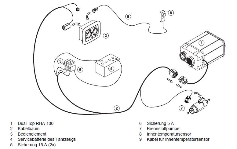

Ich habe heute mal das Gehäuse zerlegt, da drin waren keine Sicherungen....
Wo sind denn deine Sicherungen? ich finde keine!

die Sicherungen sind irgendwo extern verbaut, verfolge mal die Kabel

Bernd: Da wird mein Fehler ja schon angezeigt. Bedienteil und ich schraub die ganze Heizung auseinander... :wack:
Markus: Bei mir sind nur zwei Kabel Plus und eines Minus... und da gibt es keine Sicherungen.... Wie alt ist denn deine Heizung? meine ist von 2007. Werde morgen mal bis zur Hauptverteilung zurück suchen. Kann mir das aber fast nicht vorstellen.

Hallo Leute,
ich bzw. wir sind neu hier und haben dasselbe Problem wie der Threadersteller.
Die Status-LED unserer Webasto Dual Top RHA 100 blinkt ununterbrochen grün, seitdem die Karre in - Achtung Ironie - in der Werkstatt war und dort u.a. eine weitere Aufbaubatterie und ein neuer Victron Multiplus eingebaut wurde.
Die besagte Werkstatt ist leider kein Webasto-Partner, d.h. wir müssen uns anderweitig Hilfe suchen. Seit über einer Woche suchen wir verzweifelt nach Unterstützung im Raum Konstanz +/- 100km allerdings will oder kann uns aktuell niemand helfen (Termine erst in zwei Wochen oder mehr bzw. gar keine Hilfe möglich, da dieses Modell ja so speziell sei). Wir wollten eigentlich schon vor einer Woche auf unserer 5-monatige Tour starren, die Heizung hält uns aber auf.
Wir haben bereits alle Kabelverbindungen geprüft, z.T. die Verbindungen sogar erneuert... Spannung liegt überall an. Die Sache mit dem Reset laut Webasto-Fehlerbehebung (3 Sicherungen in bestimmter Reihenfolge lösen und neu einsetzen) scheitert bei uns daran, dass die 3 Standardsicherungen offensichtlich nicht verbaut sind und alles über einen (optisch professionellen) Sicherungsautomaten angeschlossen ist. Wir haben versucht, da die entsprechenden Sicherungen in der angegeben Reihenfolge auszulösen und wieder einzusetzen- ohne Erfolg.
Mittlerweile habe ich mir einen Diagnoseadapter mit der entsprechenden Software besorgt und hier meine Hoffnung rein gelegt. Leider wird keine Heizung erkannt, d.h. es wird erst gar keine Diagnose durchgeführt. Kann mir jemand im Detail erklären, wie dieser anzuschließen ist bzw. ob ich überhaupt den richtigen habe? Meiner hat drei Stecker a rot, schwarz und gelb. Rot und schwarz sind selbsterklärend.. Spannung ist da. Den gelben Stecker habe ich mit dem gelben (Daten-)Kabel verbunden, das vom Heizgerät selbst kommt....müsste doch eigentlich passen?
Und zur Software Thermo Test: die Dual Top wird ja nicht explizit aufgeführt bei der Steuergeräteauswahl. Muss hier W-Bus verwendet werden?
Ein Vorposter hat hier ja mal ein Fehlerprotokoll eingestellt, d.h. es müsste doch möglich sein, die RHA 100 zu verbinden?!?
Vielen Dank schon mal im Voraus und dringende Grüße!

Ich kenne dieses spezifische Webasto Gerät nicht aber ev. hilft dir folgendes weiter (lass einen Fachmann dran wenn du dich mit Elektrik nicht auskennst);
Beherzige mal das Workshop Manual zur Webasto Dual Top RHA 100, falls nicht schon gemacht, gibt es in Englisch hier zum Download: https://www.butlertechnik.com/downloads ... Manual.pdf
Du sagst es blinkt nur grün, wenn du das originale manuelle Panel dran hast, müsste die LED bei Error gemäss diesem Manual 5x grün dann rot gemäss Muster auf Seite 9 des Manuals und wieder 5x grün blinken.
NUR grünes blinken würde auf Error Code 00 hindeutet -> keine Kommunikation zwischen Panel und Heater bzw. Panel defekt.
Gemäss Manual müsste das ThermoTest Signal ab Gerät wohl auf X11.2 oder am neun Kabelbaum (falls Original) auf X2.2 anliegen, (die gelbe Leitung).
Bei den Diagnose-Adaptern (K-Line) gibt es viel Mist, ich hoffe du hast was vernünftiges gekauft, musste ich auch erst lernen: https://www.blafusel.de/phpbb/viewtopic.php?f=15&t=3325 -> ODB Forum scheint aktuell down zu sein.
Viel Erfolg.
Edit: Zweiter Link funktioniert aktuell wohl nicht da das ODB Forum der entsprechenden Website down zu sein scheint, .. in Essenz: billige K-Line / WBus Adapter funktionieren über USB meist nicht, nimm einen über Serial Port sofern du noch sowas hast und Adapter und Gerät müssen über dieselbe Spannungsquelle versorgt werden. Und ja wähle wBus in der SW.
Gruss Michael (AutoVilla)
