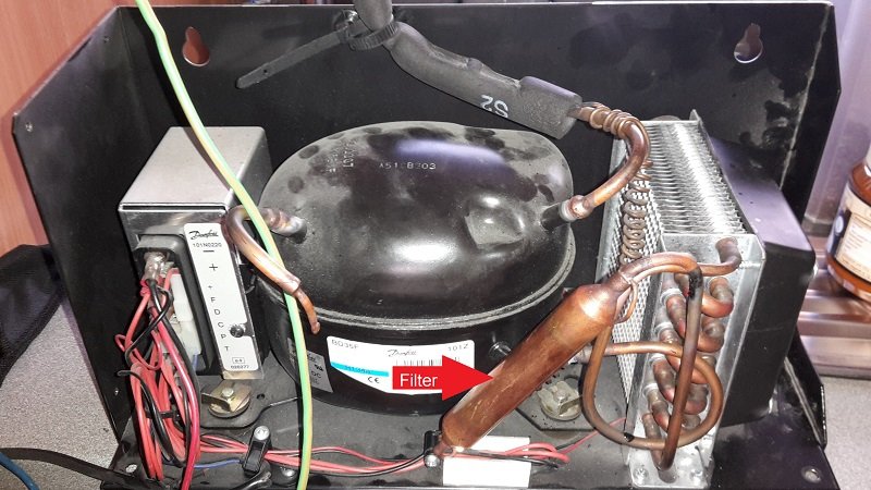

Hallo Globi,
ich hatte in der Mongolei auch dieses Problem, in Ulaanbaatar hat ein Techniker den Verstopften Filter und das Kältemittel ausgetauscht, danach lief der Kühlschrank wieder einwandfrei. In Deutschland habe ich gesehen das die Firma expert solche Reparaturen macht.
Viel Erfolg.
LG Ronald

Hallo Globi,
die Reparatur war letztes Jahr im August, seit dem läuft er wieder einwandfrei, wir sind bis dieses Jahr im Sommer noch weiter in Asien unterwegs gewesen, also Dauerbetrieb, auch Indien oder Oman mit hohen Außentemperaturen.
Ich denke in Indien könntest Du auch Glück mit Reparaturen haben, mit der Information welcher Kompressor (Modell) verbaut ist und das zu verwendende Kühlmittel kam der Techniker und hatte mit dem passenden Ersatzfilter alles dabei. Einfach mal fragen wer Kühlschrankreparaturen macht, ich denke dass ist kein Problem, bei mir kam der Techniker sogar zu mir an den Steyr.
Viel Erfolg.
LG Ronald
