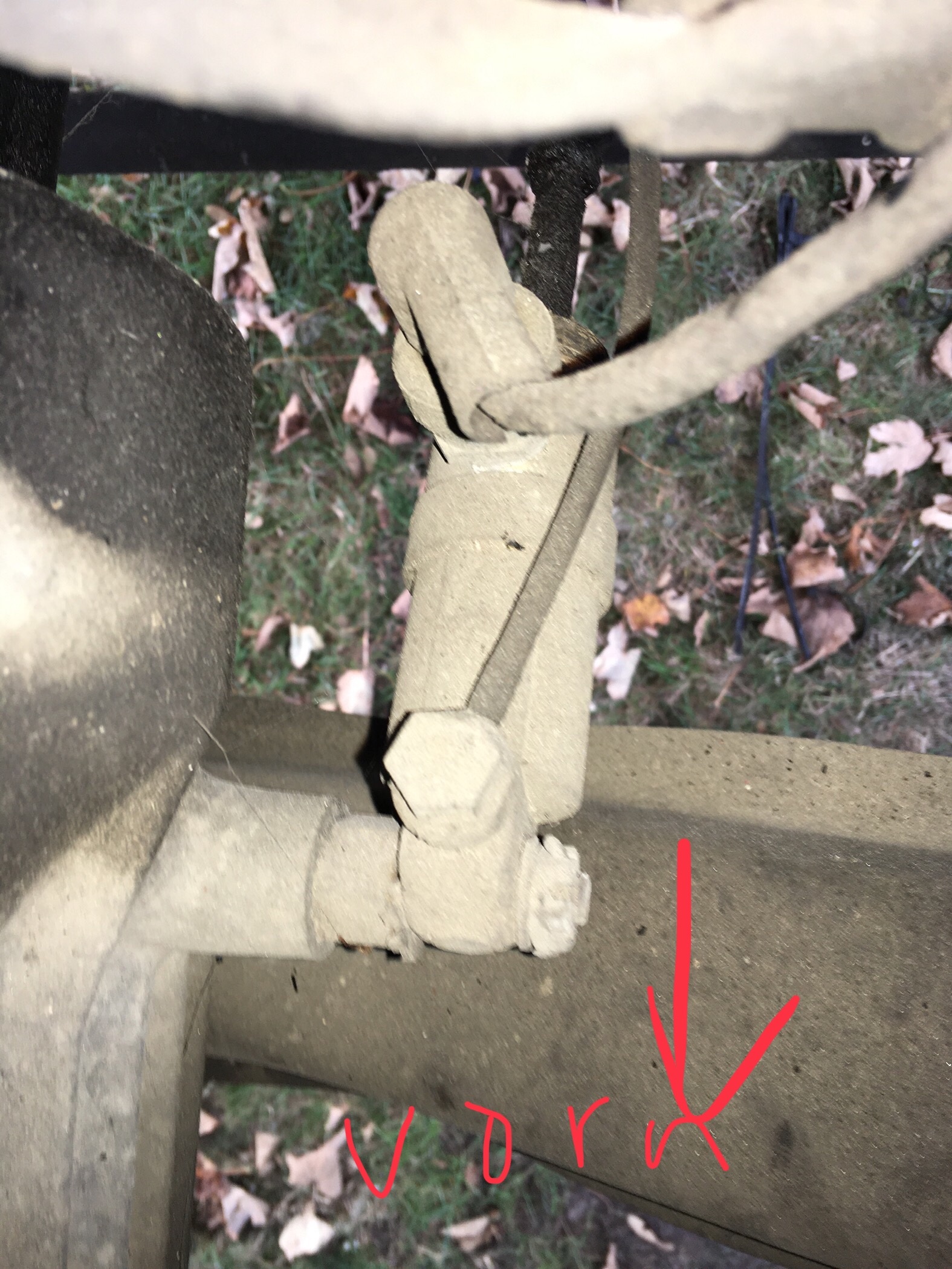

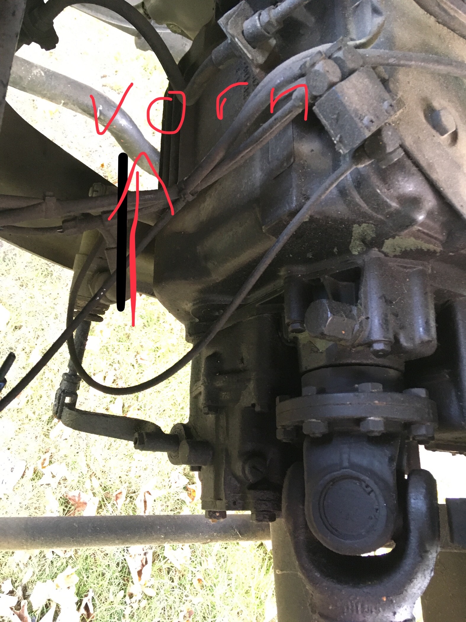

Ich habe an unserem 1222AF einen Druckluftschlauch, der an einen Art Stellglied? geht. Befindet sich am Ende des Getriebes, links unten.
Hat jemand eine Erklärung, was das ist? Ich haben nämlich keinen Druck auf einem Kreis und diverse andere offene Druckluftschläuche. Martinhorn etc..
Anbei zwei Bilder zur Erklärung.

Ich würde mal behaupten, das ist der Pneumatikzylinder, der den Nebenantrieb des G3-Getriebes schaltet.

Pirx,
danke, das macht Sinn. Werde mal alle Leitungen zu den Schaltern verfolgen und bin dann etwas schlauer.
