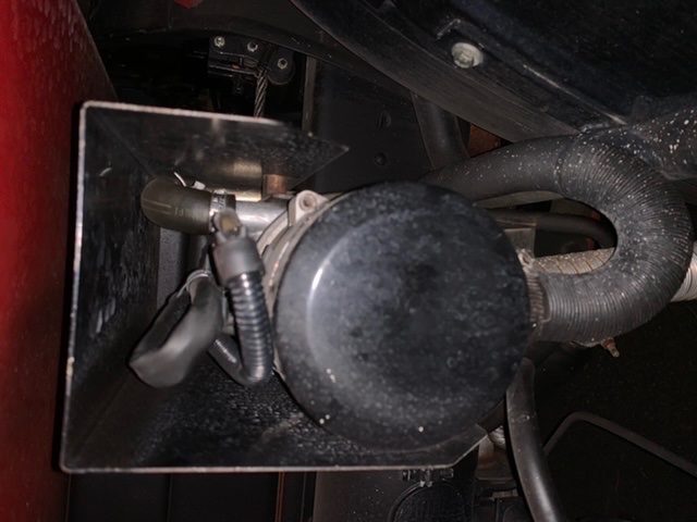

Ich bin der Erbe einer Webasto Wasser Heizung... der Ausbauer hat die in so einen Blechtunnel verschraubt.
Ich wüsste gerne Modell bzw Leistung. Wo sitzt da der Aufkleber normal? Notfall schraube ich’s raus aber wenn jetzt schon einer xyz mit 4KW weißt spare ich’s mir..
Genauso, wenn sich alle einig sind der Aufkleber ist normal dort wo er jetzt nicht mehr ist.. dann spare ich’s mir auch.

Schau dir Mal die Thermo 90 ST an.
Könnte sein, dass das passt.

Wie alt soll sie denn sein, sieht auch meiner DW 80 aus 1993 ähnlich.

1993 würde passen zum Ausbau... schon krass das wer noch das Bj „ erahnt“

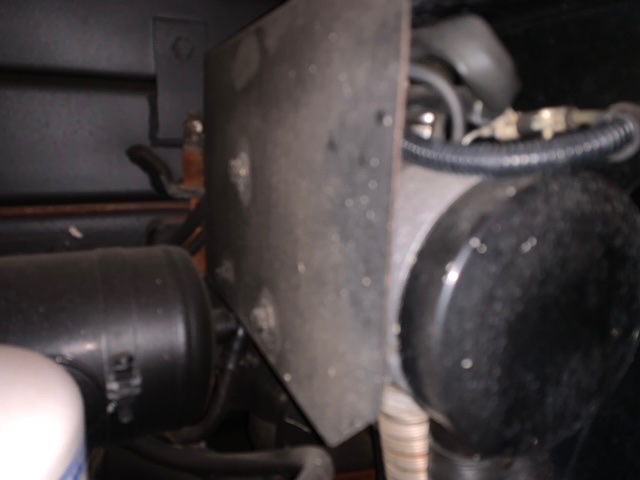

Ist DW80 ... jetzt ohne Koffer kann man Schild lesen
