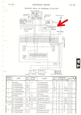

- Beiträge: 17898
Re: 12V-Hupen an 24V betreiben?
Hmmm,flaming_homer hat geschrieben: ↑2019-07-15 15:30:29Hallo Gunther,
ich vermute, dass der Wandler für die 12V-Anhängersteckdose gedacht ist. Ich habe hinten zwar eine 12V-Anhängersteckdose, allerdings noch keinen Wandler dazu gefunden... ...wenn jemand weiß wo der beim THW-Kurzhauber sein könnte, würde ich mich über einen Hinweis freuen, unabhängig von der "Hupen-Frage"![]()
Daniel
hast Du denn im Armaturenbrett überhaupt den Schalter für den ab Werk eingebauten 24-zu-12-Volt-Wandler für die Anhängersteckdose? Wenn nicht, brauchst Du vermutlich nicht weitersuchen.
In unseren BGS-Kurzhaubern war der Schalter oben links im Armaturenbrett, gekennzeichnet mit Symbol 30:

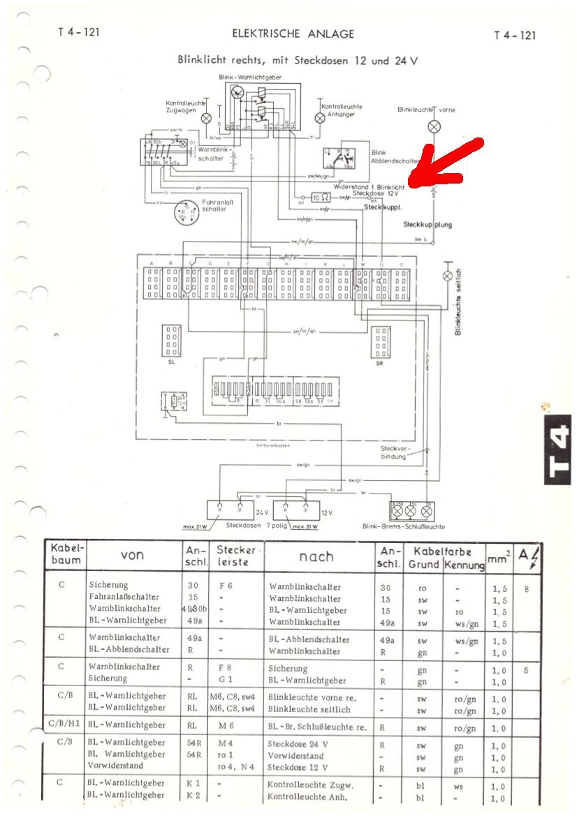

- Beiträge: 17898
Tja,flaming_homer hat geschrieben: ↑2019-07-15 21:42:15Hallo Pirx,
nein, ich habe dafür weder Schalter noch Kontrollleuchte. Insofern werde ich wohl nicht mehr weitersuchen müssen![]()
Allerdings habe ich trotzdem eine 12V-Steckdose.![]()
Wie ist das denn dann realisiert? Auch einfach über dicke Widerstände?
Und: Weshalb hatten denn dann manche Fahrzeuge einen Spannungswandler und manche nicht?
(Nicht, dass ich unbedingt scharf auf so einen alten Wandler wäre, ich gehe mal davon aus, dass es da heute deutlich bessere Geräte gibt...)
Daniel
dann hat wohl der Aufbauhersteller (Wackenhut?) die Elektrik für die 12-Volt-Anhängersteckdose nicht bei Mercedes-Benz bestellt, sondern selbst gebastelt. Da wird Dir wohl niemand sagen können, wo der Wandler sitzt und ob er einen separaten Schalter hat (unbeschriftete Schalter hast Du ja genügend
Ich denke, da hilft nur selbst suchen (Leitungen von der 12-Volt-Dose rückwärts verfolgen bis zum Wandler).
Viel Erfolg!

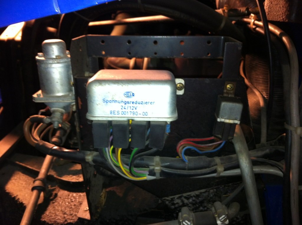

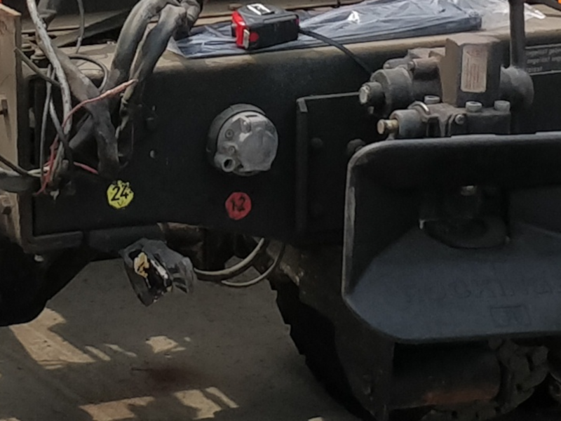

- Beiträge: 46
- Registriert: 2013-11-03 17:44:47
Daniel
Moin Daniel,
bei mir ist bzw. vielmehr war der Spannungswandler auf der Fahrerseite im Motorraum verbaut. Siehe Foto.
Einen Schalter auf dem Armaturenbrett gabs bei mir nicht.
Andree
