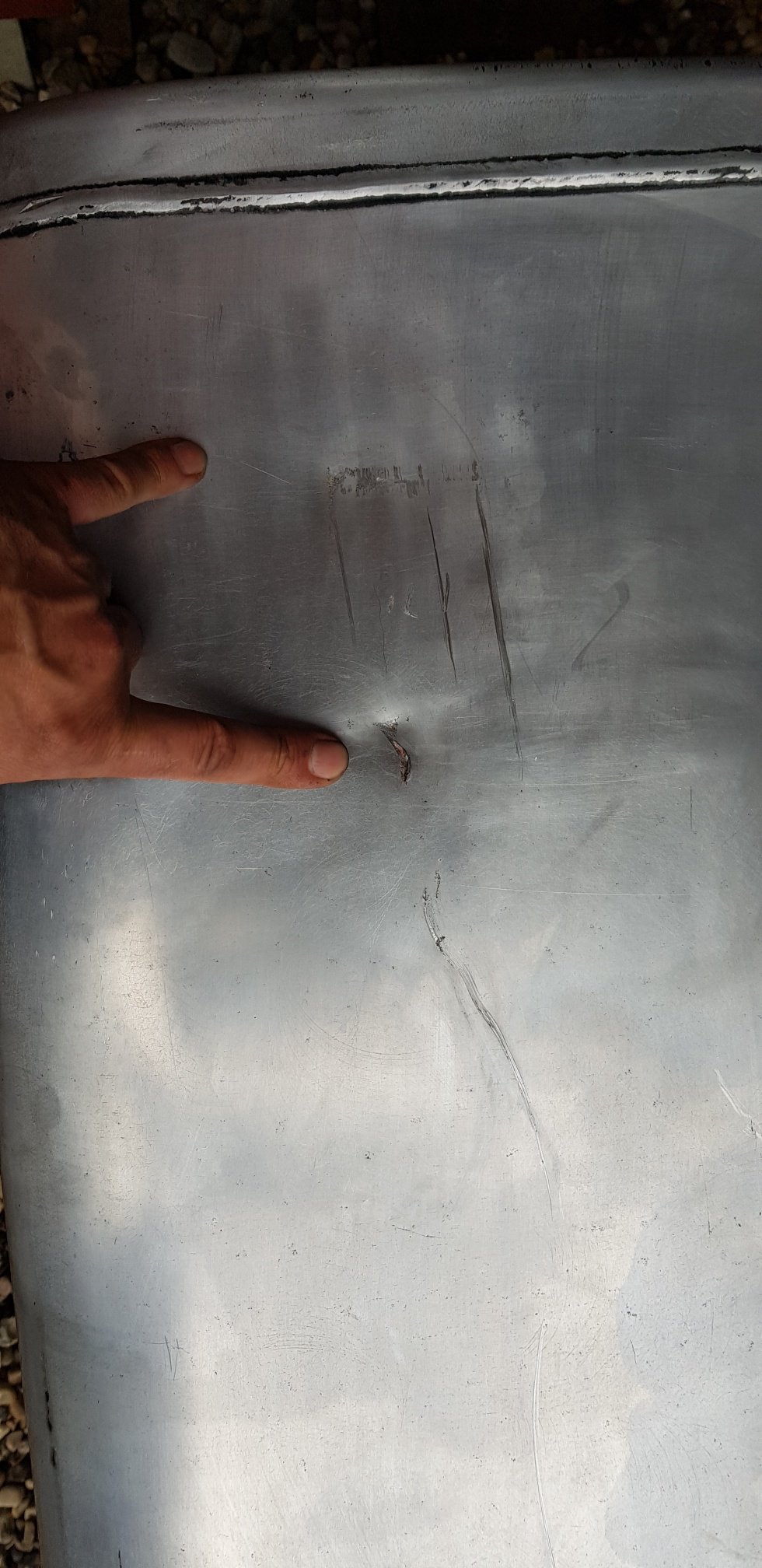

Hier noch ein Bild vom Loch/Riss.
Viele Grüße,
Alex

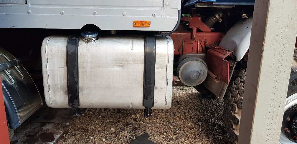

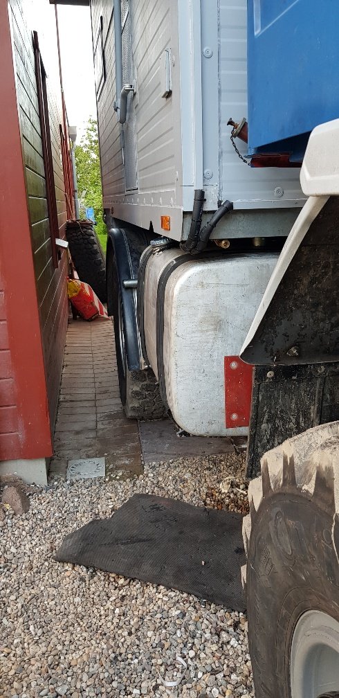

#19 Beitrag von Groschengrab » 2019-06-17 21:52:52
Hi Kilian,
du hast natürlich recht, grau ist alle Theorie.
Hier nun ein paar Bilder vom Tank.
Entweder ist der Tank zu groß oder das Auto zu klein :motz: ....
Rechts neben dem Tank ist eigentlich der Lufi und auch noch zwei Trittstufen, welche ich aber wegen Lackierung ausgebaut habe.
Vielleicht hat wer ein paar Ideen...?
Alex
