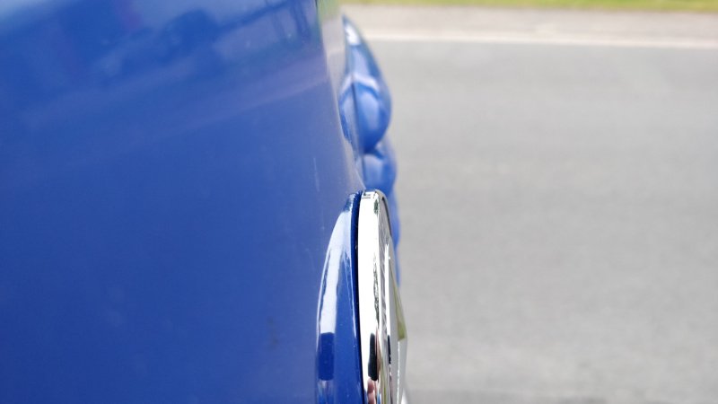

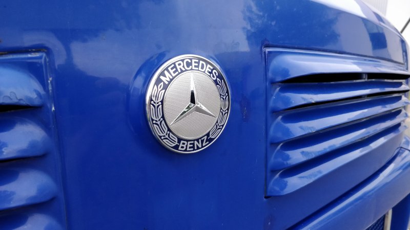

Kurze Rückmeldung:
Jetzt schmückt ein NG-Firmenzeichen meinen Kurzhauber.
Tatsächlich ist die Krümmung nicht ausreichend, sodass oben und unten ein je ca. 1mm beiter Spalt zu sehen ist. Biegen konnte ich auch nach Erwärmung mit einem Fön nicht bzw. nur marginal.
Was aber definitiv nicht passte waren die mitbestellten "Sicherungsclips", die Stifte des Firmenzeichens waren dafür eindeutig zu dick. Letztendlich habe ich die Klemmscheiben aus ihren Gummiumhüllungen befreit und diese mit M5-Muttern festgeschraubt nachdem ich ein entsprechendes Gewinde in die Haltestifte geschnitten hatte. Dies gibt mir auch die Möglichkeit das Firmenzeichen noch einmal zu lösen und ggf. doch noch an der Biegung zu arbeiten bzw. einen kleinen Abstandshalter dazwischenzubauen.
Daniel
