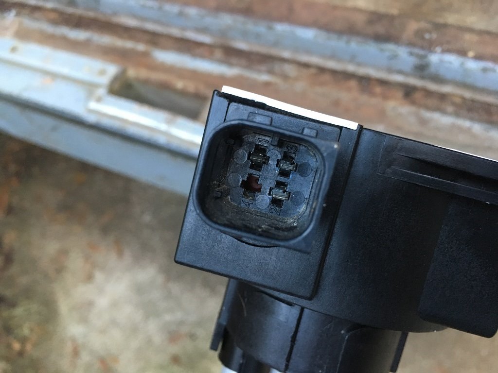

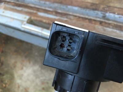

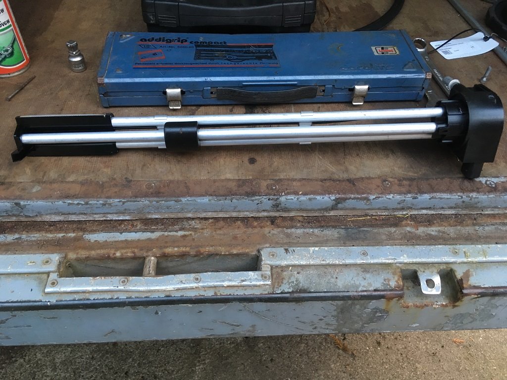

ich hätte ein Mercedes Tankrohrgeber mit einer Länge von 540 mm, den ich nicht brauche.
Der Widerstand ist mit 1000 Ohm angegeben. Kann Dir auch die
Kann Dir gerne mal noch ein Bild nachreichen wenn der von der Länge bei dir in Frage kommen könnte.

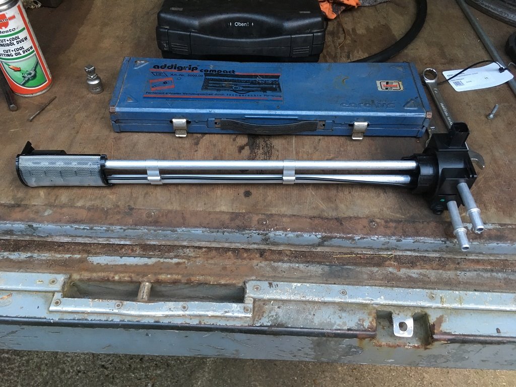

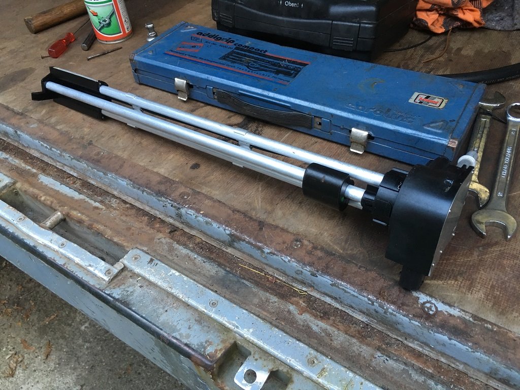

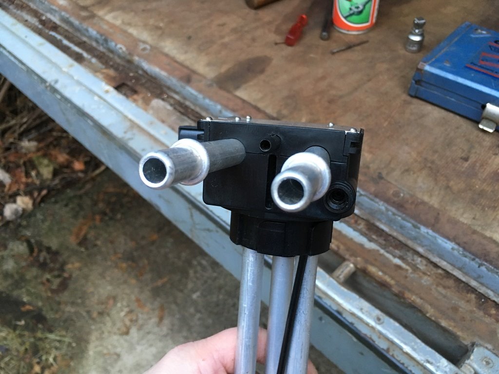

#8 Beitrag von Thilo H » 2019-02-22 13:07:36
So,
hier die Bilder von dem Geber.
Thilo Hartmann

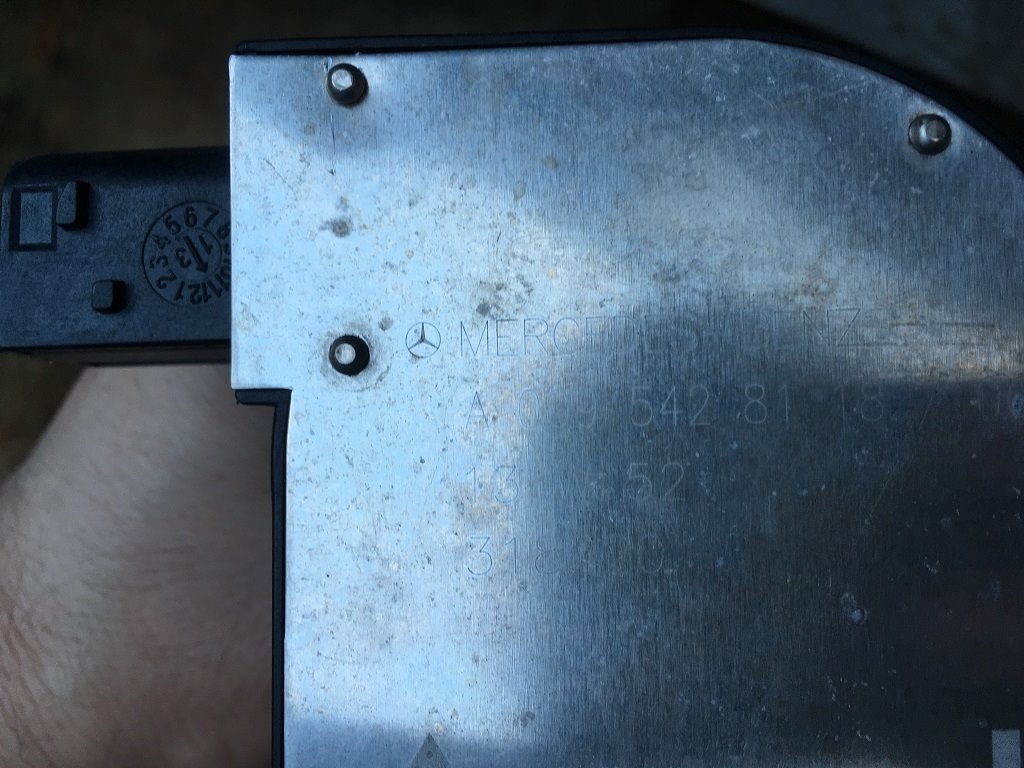

#9 Beitrag von Lasse96 » 2019-02-24 8:28:02
danke! ist der dann 3-1000 ohm oder 52-1000?
kann leider die artikelnummer nicht ganz erkennen. Adie länge würde passen!

#10 Beitrag von Thilo H » 2019-02-24 10:42:07
dann werde ich mal die Widerstandswerte versuchen zu messen und Dir dann hier schreiben.

#11 Beitrag von Thilo H » 2019-02-24 15:44:19
So,
ich habe jetzt noch mal gemessen: Länge Tauchrohr 540mm
Schwimmer unten, also leer: ca. 980 Ohm
Schwimmer oben, also Voll: ca. 70 Ohm
Die Werte sind auch im Hoppe Katalog so bei Actros MP4 zu lesen,
In wieweit ich da jetzt noch Messtoleranzen habe kann ich nicht genau sagen ist aber deinen Werten schon nah.
