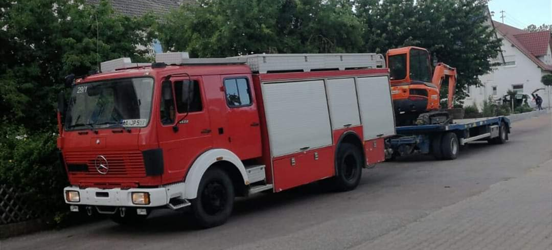

Jetzt hallo liebe forumsgemeinde.
gutes neues Pannenfreies jahr.
Da ich leider nicht ganz so vom fach bin, hätte ein paar fragen zu meinem ng 1422f bj. 88.
36000 km
Ich hoff ihr könnt mir helfen.
1) was ist das für eine blaue karte ? (Dateianhang )
2) nach längerer standzeit, 20 tage ca, will er nicht mit
der motorbremse ausgehen. Bei ner längerer fahrt ist
wieder alles ok
3) meine rechte Instrumenten beleuchtung ist kaputt
(druckluft, öldruck wasser ) wie bring ich da ne neue
birne rein ?
4) ich such noch eine rote oder grüne
innenraumbeleuchtung (nicht zu klein und schwach),
am besten h Kennzeichen
fähig. Wo ich während der fahrt in der doka, brennen
lassen kann.
Finde aber ums verrecken nichts
passendendes.
5) ich will mir ein ersatzrad zulegen, reifengrösse ist ja
einfach... aber wo bekomme ich die felgengrösse her.
6) meine kupplung kommt ziemlich spät. Was könnte es
sein ?
( rutscht allerdings nicht, wurde mit 8t Anhänger an
steigungen schon getestet... )
Danke schon mal im voraus. Für dir hoffentlich zahlreichen antworten 😁
1422f
