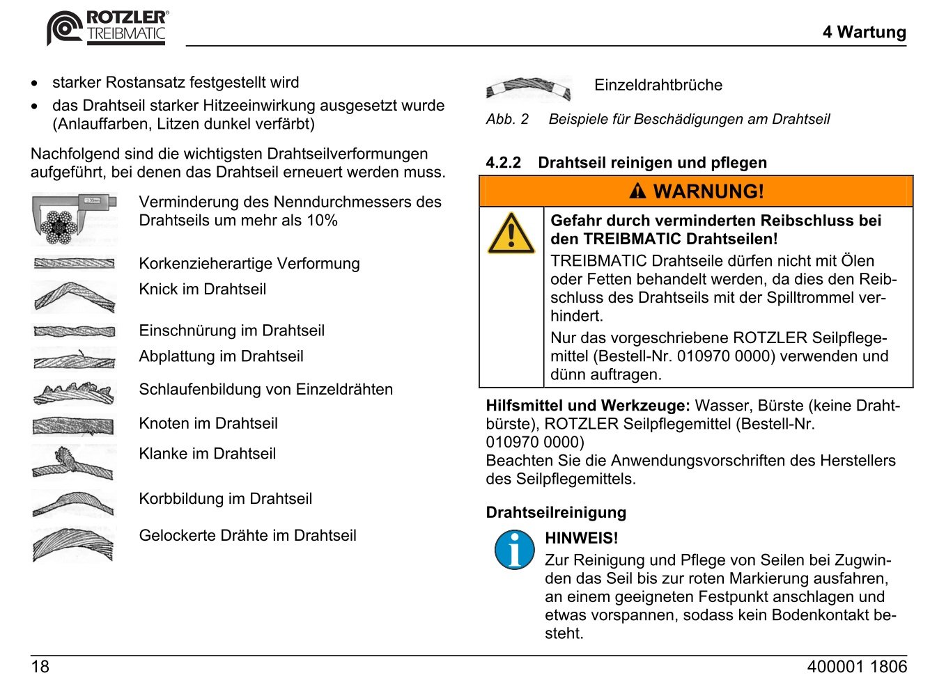

Hallo Kollegen,
auf Seite 18 des Werkstatthandbuchs für die Rotzler Treibmatic Seilwinde ist die Verwendung
des Rotzler Seilpflegemittels 010970 0000 empfohlen.
Von normalem Öl wird aufgrund der benötigten Hafteigenschaften dringend abgeraten.
Nun habe ich 2,5L davon für rund 100€ bestellt und siehe da was geleifert wurde : :eek:
Ach so ....Drako-Lube ... Pflegemitte für Aufzugseile ...
Naja, ich habe jetzt 2,5 L davon und wenn jemand Interesse hat etwas davon zu teilen bitte kurze Nachricht an mich.
Beste Grüße,
Nils

Die Rotzler Treibmatic ist ja keine Trommelwinde, sondern funktioniert nach dem Prinzip der Spillwinde. Daher darf das Seil vermutlich außen nicht zu rutschig sein. Das Öl wird wohl eher eindringen als Fett?
