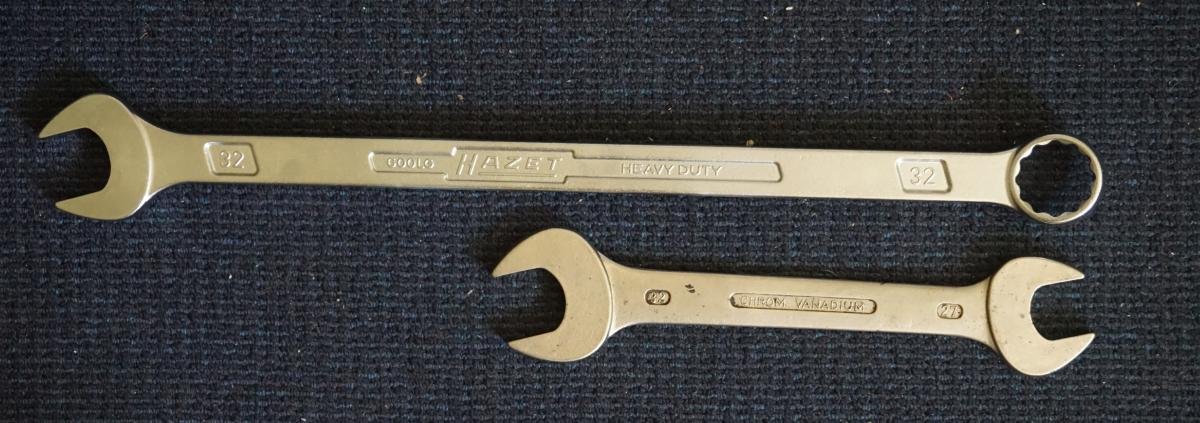

Gabelschlüssel hab ich mindestens zwei Sätze in allen Größen, - halt in Nicht-Premiumqualität. Ich denke, ich kaufe dann wohl besser einen Premiumsatz Gabelringschlüssel.
Wenn es die extralangen werden sollen, wäre eigentlich Hazet 600LG gefragt. Die sind deutlich länger als die extralangen Gedore und Stahlwille. Nur der Preis ... da kostet der 12-teilige Satz schon gut 200 Euro
. Wobei natürlich so lange Schlüssel nicht immer von Vorteil sind. Also brauch ich eigentlich .....
Die klobigen Dinger können keinen normalen Schlüssel ersetzen. Man braucht einfach einen Satz normale Schlüssel, weil deren Abmessungen bei der Konstruktion oft Richtschnur sind.

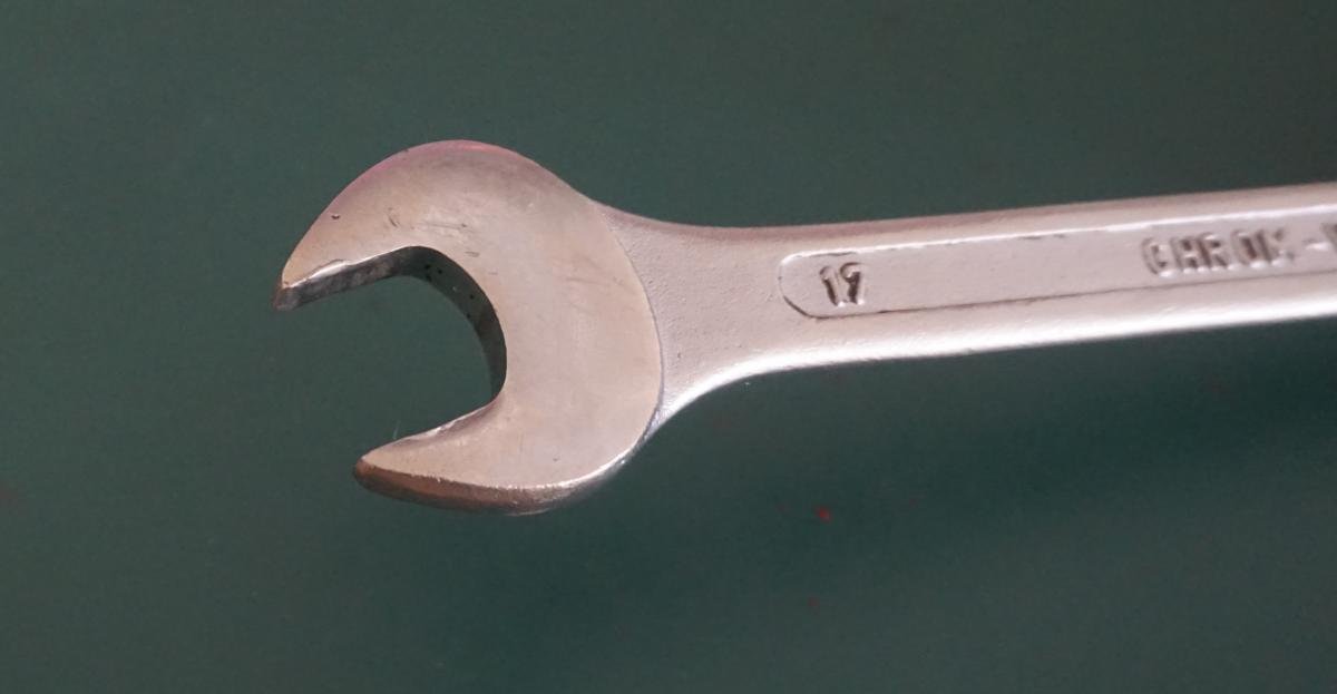

KS-Tools? Das einzige, was ich von denen habe, sind ein paar 1/2-Zoll Inbusnüsse. Den 6er-Inbus hab ich beim Lösen eines Rennradpedal glatt abgerissen. Geld zurück war zwar kein Problem, aber mein Vertrauen in das Zeugs ist dahin. Einzelfall hin oder her.
Und ja: meine BGS Ringmaulschlüssel sind nix. Die häufig benutzten Größen haben an der Gabel bereits einen Bart bekommen. Indiskutabel bei Hobbyschraubereinsatz.
Die 40 Jahre alten Neckermann-Gabelschlüssel sehen aber immer noch gut aus.
Ich denk mir halt, daß so Brot-und-Butterwerkzeug schon Qualität sein sollte.

So, die Hazet 600LG hab ich vor einigen Tagen bekommen und ich bin begeistert. Das sind richtige Ringmaulschlüssel. Genommen hab ich einen 12-teiligen Satz vo 10 bis 32. Da sind zwar ein paar selten gebrauchte Größen drin, aber der Setpreis war günstiger als wenn ich mir meine Wunschschlüssel in dem Bereich einzeln gekauft hätte.
Damit hab ich jetzt die Kardanwellenschrauben meines Mercurs angezogen. Das geht leider nur mit dem Maulschlüssel. Tolle Konstruktion
soweit ich weiß SAE-Flansch, das würde es erklären. Zunächst hab ich an einer im Schraubstock eingespannten (normalen) 10.9-er M10-Schraube ausprobiert, wieviel ich mit dem Hazet-Schlüssel an Anzugsmoment zusammenbringe. Kräftig gedrückt und es waren um die 130Nm, hätte nicht viel gefehlt, und ich hätte sie abgerissen. Also waren die eigentlich fälligen 70Nm für einen 10.9er M10 Feingewinde ein Spaziergang.
Hier sieht man einen Größenvergleich: normaler 27/32-Gabelschlüssel vs Hazet 600LG-32. So sieht übrigens mein 17er BGS-Gabelringschlüssel nun aus, den ich zum Gegenhalten am Schraubenkopf genommen habe: Welch Fügung des Schicksals, daß die Inhaberfamile von BGS Schottke heißt, in der Brauche auch ..... genannt.
