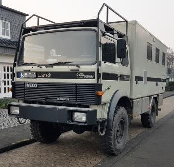

ich möchte gerne das alte Martinhorn wieder auf dem LKW einsetzen. Selbstverständlich als 1-Klang Horn.
Wenn ich die Hörner nun oben auf die Plattform baue, überleben die den ersten Ast nicht. Deshalb überlege ich die zwischen Dach und Plattform zu bauen.
Wie habt ihr das gelöst?

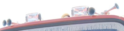

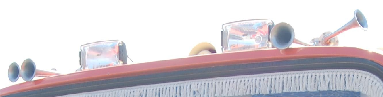

Wie versprochen die Rückmeldung:
Hörner: Marco LKW Druckluft Doppelhorn 38cm und 42cm
Ansteuerung: E.Magnetventil eingeschleift in die Druckluftleitung der Sitze
Monateort: Fahrerkabinendach, sehr weit links und unter dem Gepäckdach, somit erübrigt sich ein Astabweiser etc
Ich habe auf die Seilzug Variante schweren Herzens verzichtet, die hätte an der Stelle wo die Hörner sitzen gestört.
Sound: Definitiv laut genug für Spaß und gute Laune
Gunther
