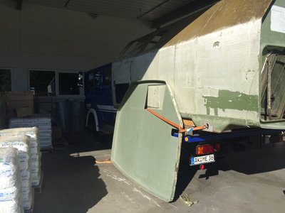

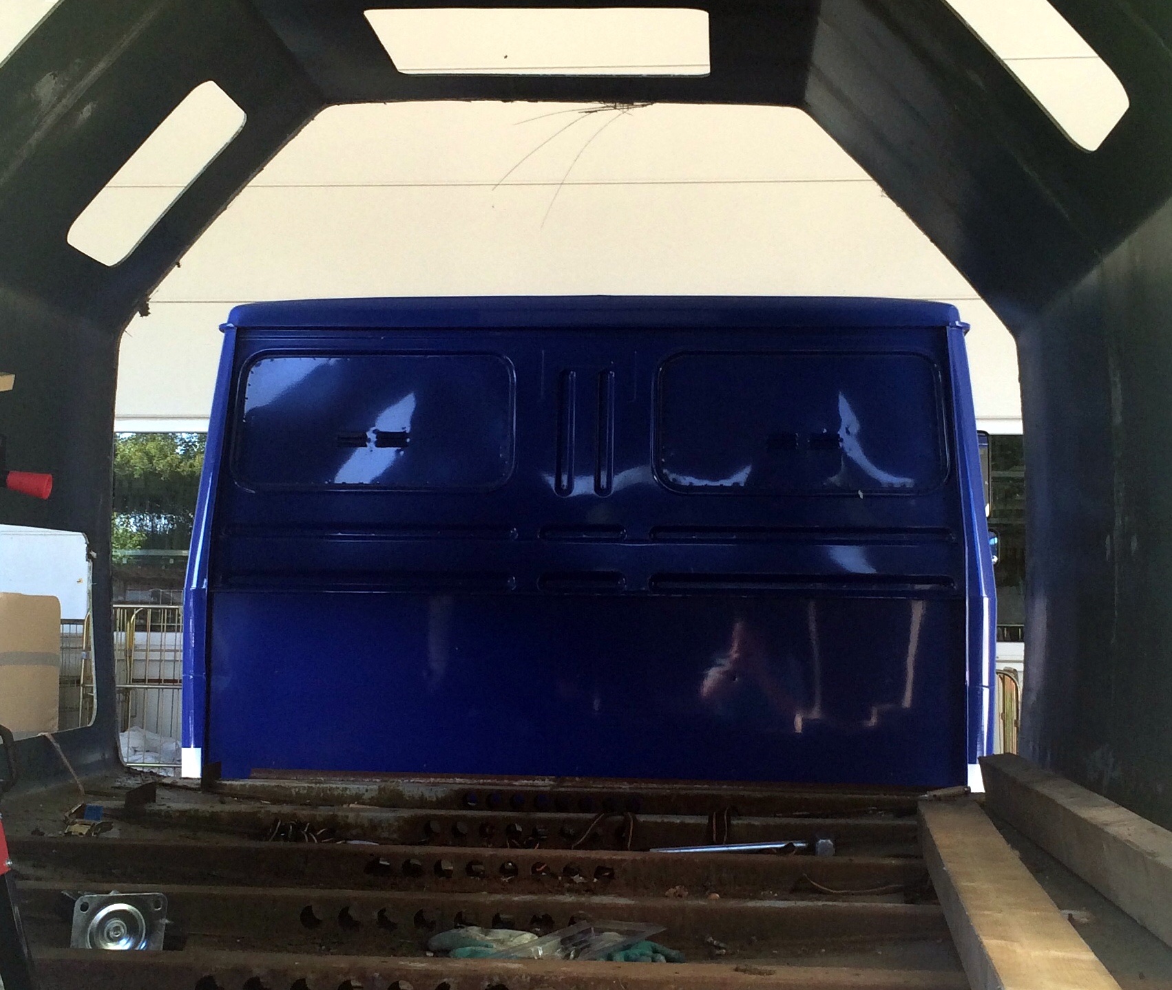

Der Van von LAK2 ist nicht modular, aber er besteht aus Teilen, die irgendwie aneinander befestigt sind, so dass die Rück- und Vorderwände auch getrennt (höchstwahrscheinlich) hergestellt werden.
Die Frage ist, wie man die hintere und vordere Wand entfernt oder wie man den Wagen in einen zweiteiligen Abschnitt teilt, um einen anderen Teil zu verbinden.
Wenn kurz, wie von zwei LAK2, machen Sie eine, aber eine lange.
Demontieren und montieren Sie LAK 2

Die vordere Wand kann man rausnehmen. Einfach mit Keilen in die umlaufende Nut.
Die Wand passt aber auch nur am Ende weil konisch.
Die einzelnen Segmente bekommt man nicht zerstörungsfrei auseinander.
Gruß, Marcel
Gruß, Marcel

Die Rückwand ist anders gestaltet, von vorne?
zwischen den Abschnitten ist ein gut markiertes Gelenk, obwohl es nur von außen sichtbar ist, innen ist nicht sichtbar.
Wenn es möglich ist, dieses Gelenk zu trennen?
- Beiträge: 24856
Re: Demontieren und montieren Sie LAK 2
... man kann den LAK natürlich durchsägen ... und dann mit anderer Länge wieder zusammensetzen ... wäre auch nicht das erste Mal ...
