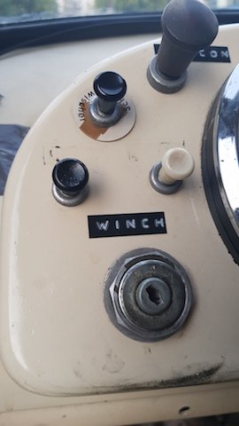

ich habe gestern meine Winde getestet. Nach einer Weile Gefummel und erfolgloser Suche nach einem Beitrag zum Thema im Forum haben wir dann herausgefunden, dass die beiden Knöpfe (siehe Foto) für die Steuerung der Winde in eine bestimmte Kombination gebracht werden müssen.
Im normalen Fahrbetrieb waren immer beide Knöpfe reingedrückt. In dieser Kombination Ist der Motor immer ausgegangen wenn man den Windenhebel betätigte. Anschließend habe ich den schwarzen Knopf rausgezogen und siehe da; es funktionierte. Leider mussten wir unsere Studien dann aus Zeitgründen einstellen. Aber weiß denn jemand welche Kombinationsmöglichkeiten es mit diesen beiden Knöpfen gibt und was sie bewirken?
