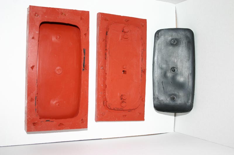

Hab gerade etwas im Keller rumgetüftelt. Mein Problem war, dass ich für meinen Blinker keinen passenden Dichtungsgummi mehr bekommen habe. Deshalb habe ich mir den Vorhandenen nachgegossen.
Dazu nehme man 2k Silikonabformmasse und erstelle sich nach Anleitung auf der Packung eine 2teilige Gussform. (Das Trennmittel nicht vergessen)
In diese Form spritzt man nun Scheibenklebstoff z.B. Terostat 8594 von Teroson. Dann den Deckel drauf und gut beschweren (Der Babb ist sehr zähflüssig)
Das Zeug ist leider einkomponentig und härtet deshalb nur sehr langsam mit Feuchtigkeit aus. Aber nach ca 3-4 Tagen kann man das Machwerk aus der Form holen und den Grad entfernen.
Wie ihr auf dem Foto sehen könnt ist die Dichtung sehr schön geworden.
Viel Spaß beim Nachbauen
Grüße Bert

wenn ich das so richtig überblicke sollte sie Elastisch bleiben. Zwar etwas härter als der Originalgummi, aber das ist ja meistens egal, weil die Teile meistens nicht wieder weggemacht werden.
Viele Grüße Bert
