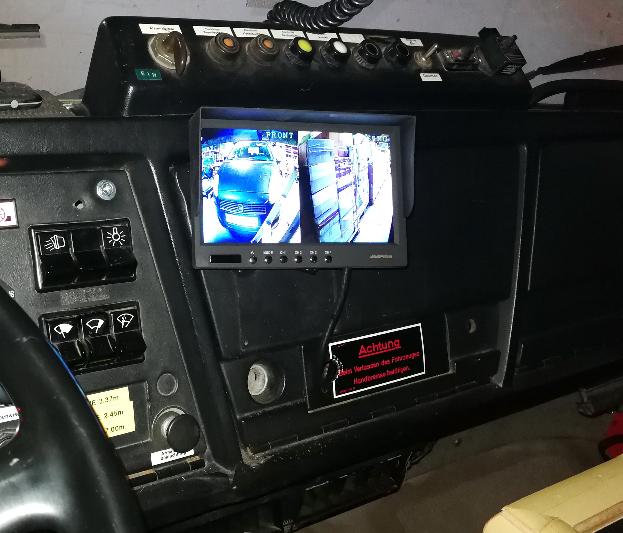

Deswegen habe ich mir jetzt eine SEITEN- und Rückfahrkamera eingebaut, mit teilbarem Bildschirm, so kann ich
gleichzeitig zur Seite UND nach hinten schauen. Nix gekoppelt mit Rückwärtsgang, alles einfach von vorne einschalten
und gut iss. Hilft mir auch beim Spurwechsel nach rechts, z.B Autobahnausfahrten, da hatte ich auch manchmal ein
ganz mulmiges Gefühl.

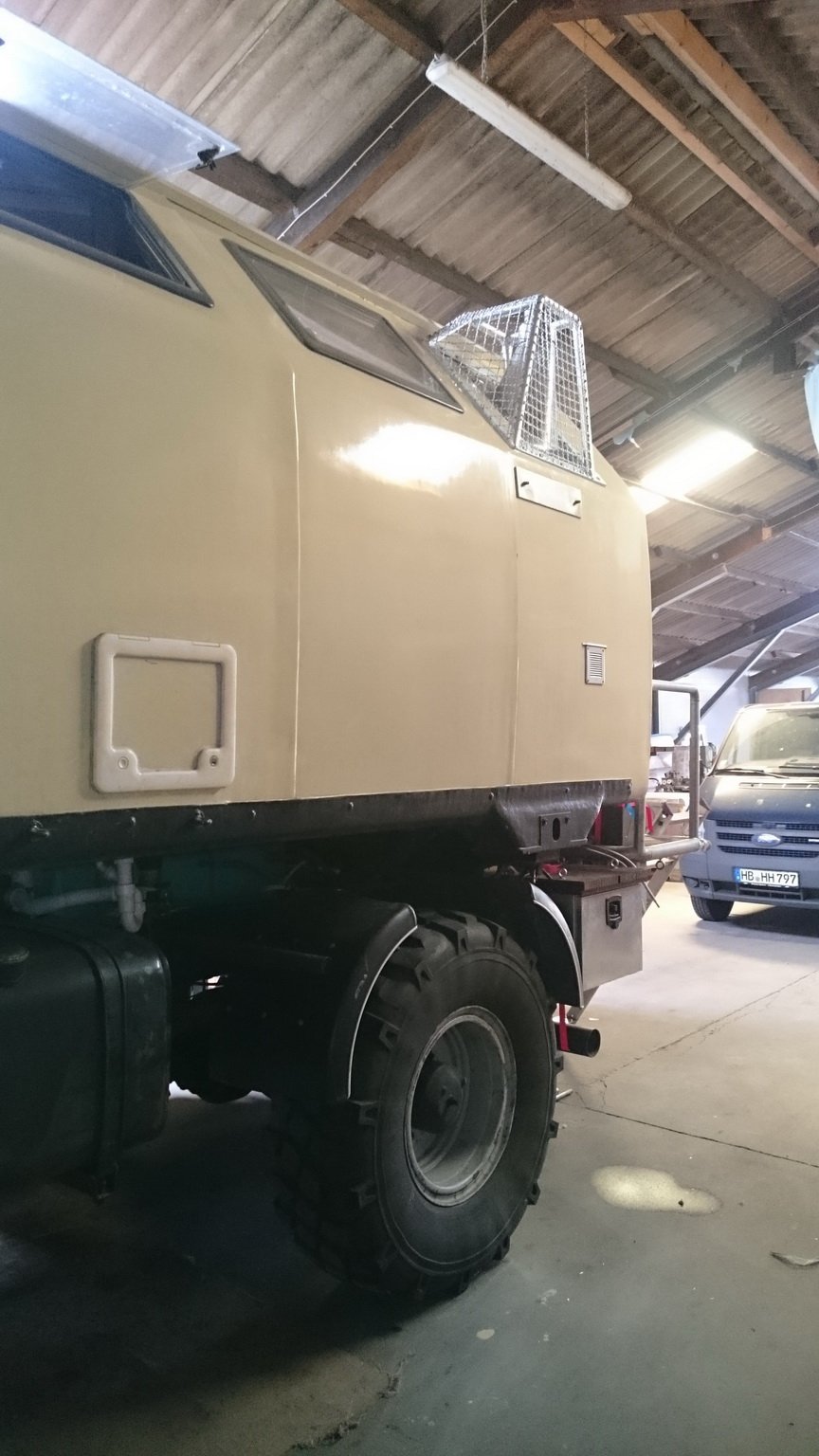

Hier mal ein Fotos davon:

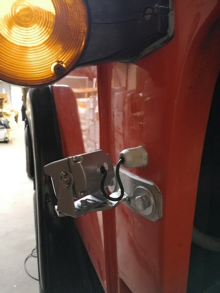

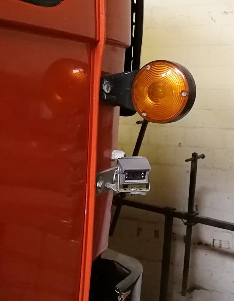

Habe die beiden Kameras grad eingebaut und nur auf`m Hof getestet. Also einen "Shutter" haben die nicht. Inwieweit Staub, Dreck etc Probleme machen kann ich noch nicht sagen. Die machen aber einen echt stabilen Eindruck, sind komplett aus Alu und nicht aus Kunststoff. Habe extra einen Monitor genommen an dem man bis zu vier Kameras anschließen kann. Es läßt sich jede Kamera einzeln einblenden, oder zwei, drei, oder alle vier auf einmal, dieses ist einstellbar. Es ist also ein "Single bis Quad-Bildschirm". Bei den Kameras habe ich extra auf Abstands- oder Hilfslinien verzichtet, die hätten bei der seitlichen Kamera nur gestört. Ich muß aber sagen, daß man sich an den Blick "durch die Kamera" erst gewöhnen muß, das muß man vorher einige male testen, um die Entfernungen einzuschätzen. Bis jetzt bin ich mit allem zufrieden, große Testfahrt steht ab Juni an.

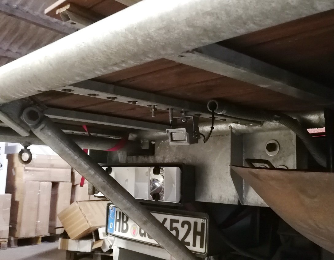

Bis jetzt halten die und auch die Nachtsicht ist nicht übel mit den IR LEDs. Seitlich habe ich keine nur Hinten und Oben.
Genau wie beim Thread-Ersteller habe ich die nicht mit dem Rückwärtsgang gekoppelt sondern sind separat einschaltbar.

Interessante Lösung mit den Seitenkameras. Ich hätte folgende Bedenken:
- im Wald fliegen die bald weg, wenn da Äste dran kommen
- in der Stadt gibt es zu viele Jäger und Sammler, da hätte ich Angst vor Diebstahl etc
Ich habe auch ein System mit 4 Kameras, 2 davon habe ich hinten verbaut:
- ziemlich steil nach unten für genaues einparken
- nach hinten Weitwinkel als quasi Rückspiegel Ersatz
die anderen beiden würde ich gerne als Seitenüberwachung nutzen, ich überlege die beiden weiter oben am Dachgeländer zu montieren, was zumindest den Diebstahl erschwert.
Evt mit einem Metallkorb nach vorne vor Ästen schützen.

@Gunther, wenn die durch Äste weg fliegt wäre der Blinker auch weg, der steht noch weiter raus. Klar, Jäger und Sammler, da habe ich auch schon dran gedacht. Ich habe die grad erst neu montiert, bestimmt baue ich da bei Gelegenheit einen Schutzkorb drum,wie ich es bei meinem Schornstein auch gemacht habe, ich kenn mich ja.
