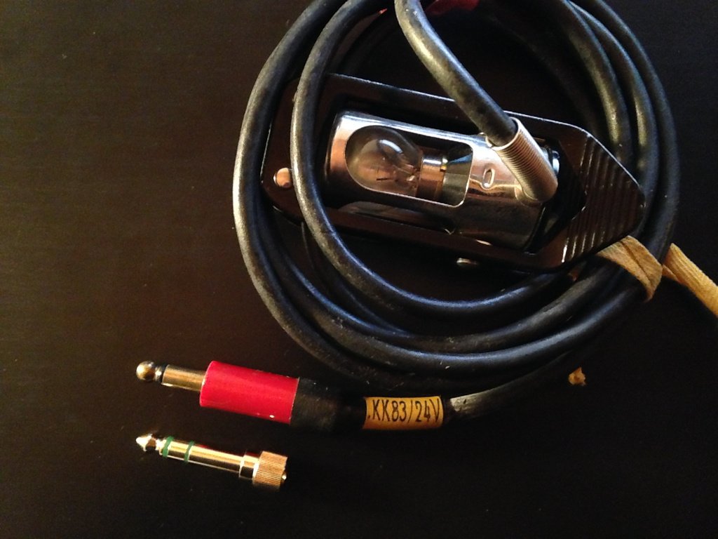

Re: 24V Klinkenbuchse als Stromversorgung für Leuchte
Hallo zusammen
Vielen Dank für die bisherigen Tipps. Ich habe mal selbst ein Bild erstellt und den Anschluss vermessen.
Der Hinweis auf die Bosch-Teilenummer scheint auf eine passende Buchse zu zeigen. Ich werde mir so ein Teil mal bestellen.
Der Durchmesser beträgt 6.4 mm (der auf dem Bild zum Grössenvergleich beigelegte Audio-Klinkenadapter ist Standard 6.3 mm).
Wenn diese Buchsen in LKWs üblich waren, ist das bereits ein Lichtblick. Das Teil auf dem Foto stammt aus ausgemusterten Militär-Beständen (nicht Ostblock).
Marco
Marco
Ich wundere mich grad schon, was hier für ein Aufwand um den Bordspannungsstecker nach DIN gemacht wird. Diese Bordspannungsstecker sind absolut problemlos erhältlich bei vielen Anbietern und haben direkt weder was mit LKWs noch mit alt zu tun. Ja, es ist richtig, daß heute bei Consumer Produkten der große Zigarettenanzünder üblicher ist.
Einen Überblick hier: https://de.wikipedia.org/wiki/Bordspannungssteckdose
Harald
dieser Stecker passt nicht in die Boschsteckdose.Da passt nur der Stecker BOSCH 10A 6-24V 0986352000.
Gruß Ralf
Gruß Ralf
Hallo Nimrod
Plus- und Minuspol sind aber beide an dem 6.4 mm starken Stift/Klinke. Den roten Bereich am Stecker habe ich auf die Schnelle weder abgezogen, noch abgeschraubt, geschweige denn wie ein Bajonett entfernt bekommen.
Vielleicht stehe ich auch einfach auf der sprichwörtlichen Leitung...
Marco
Schön dass du das kennst. Ich hatte so einen Stecker noch nie gesehen.
Nach dieser Übersicht müsste am Stecker meiner Lampe der Minuspol am Durchmesser 12 mm anliegen.Nimrod hat geschrieben: ↑2018-03-11 0:00:31Einen Überblick hier: https://de.wikipedia.org/wiki/Bordspannungssteckdose
Marco
Der Stecker ist ein Mono-Klinkenstecker mit 6,35 mm Durchmesser.Eigendlich nicht für 12/24 Volt geeignet da beim Einstöpseln ein Kurzschuß endstehen kann.
Ich würde diese Kabelklemmlampe auf Bosch umbauen
Gruß Ralf
Gruß Ralf

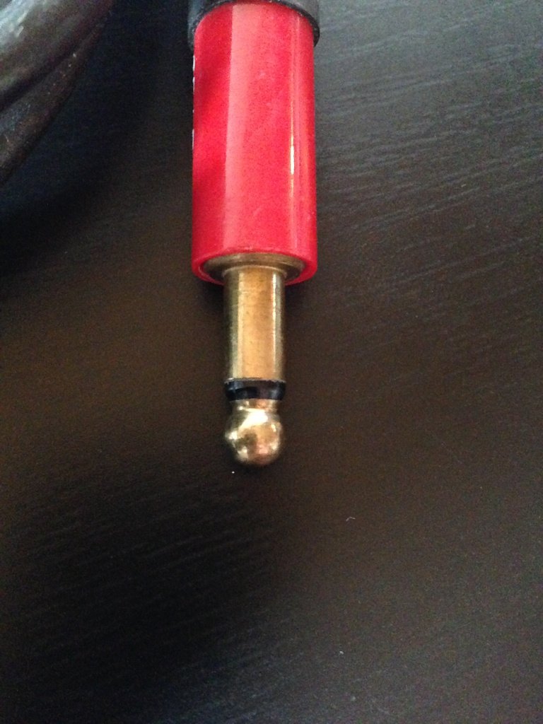

Danke Ralf. So wie du ihn beschreibst, ist er tatsächlich. Beide Pole sind am Stift mit einem Isolator voneinander getrennt.
Auch nach n-tem Lesen des Wiki-Artikels habe ich dort verstanden, dass der Minuspol bei der kleineren DIN-Version am Durchmesser 12 mm anliegt.
Vielleicht sieht man das auf diesem Bild besser: Was sich mir nicht erschliesst, ist das höhere Kurzschlussrisiko. Wenn die beiden Kontakte in der Buchse weit genug auseinander liegen, sollte das doch ausreichen, oder?
Der eine Kontakt sollte sich halt nicht gerade in der Vertiefung nahe des Isolators befinden.
Marco
Marco
http://www.guitar-letter.de/Knowledge/D ... tronik.htm
Auf dieser Seite kann man gut sehen,wie die Buchse die Kontakte angeordnet hat.Der Kurzschluß passiert nicht immer.
Wo ich klein war (in den 70 er) hatte ich die Erfahrung gemacht,als ich eine Akkubeleuchtung für mein Fahrrad mit 3,5 mm Klinke.
Gruß Ralf
Gruß Ralf
