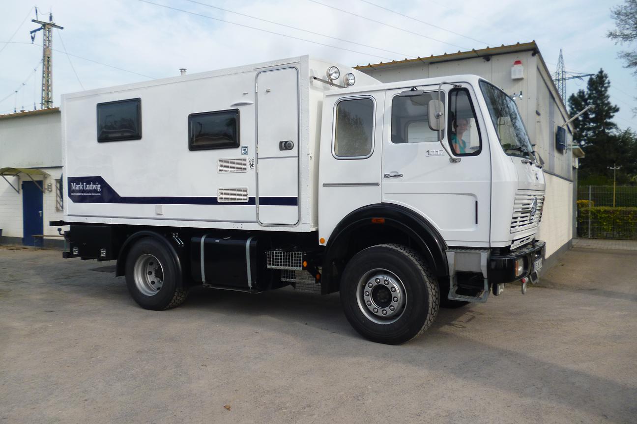

#4 Beitrag von Mark86 » 2018-01-24 17:57:21
Ich hab sowas aus Aluriffelblech drunter gemacht. Am besten baut man sowas mit Z Förmiger Kantung in Längsrichtung. Und dann einfach vorne und hinten an die Konsole geschraubt. Die Z Kantung ermöglicht bei Überlastung, dass sich das Material auseinander zieht (krumm wird) statt die Schrauben raus zu reißen oder womöglich die Tankkonsolen krumm zu ziehen (naja, das Alublech bei mir schafft letzteres eh nicht).
Zum einen Schützt das den Tank vor Verschleiß (vor Steinschlag eher weniger), zum anderen aber verhindert es ein Einschlagen von Sandblechen und vor allem die Ablasschraube wird vor Sandblechen geschützt...

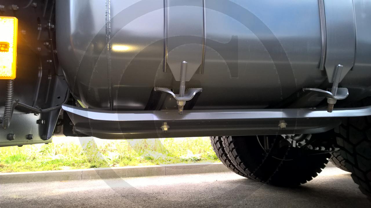

tichyx
Beiträge: 1223
Re: Schutzplatte aus Alu gegen Steinschlag/Aufsetzen unterm
#5 Beitrag von tichyx » 2018-01-24 20:06:10
wie Mark schon sagte: Neben dem allgemeinen Schutz während der Fahrt und im Gelände, dienen sie vor allem als Schutz vor sich aufstellenden Sandblechen. Diese verhaken sich in den Konsolen oder an der Ablassschraube und dann gibts Bruch.
Meine Bleche sind aus 2mm Alu und mit umlaufendem Kantenschutz versehen. Ich habe sie einfach von unten an die Konsolen geschraubt.

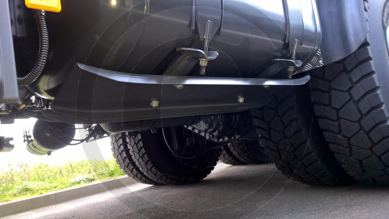

Heute bei einem ACROS gesehen. Teile-Nr. A9604700047 (rechts) und A9604700147 (links).

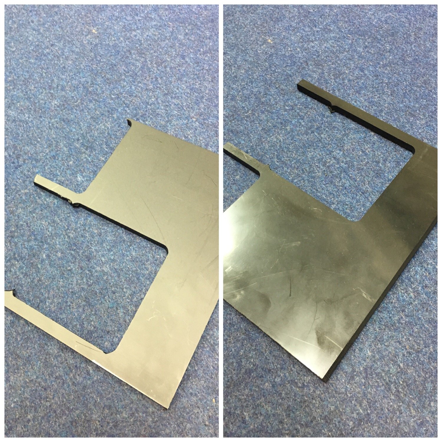

Hallo brezzi, wir haben noch nichts montiert, auch weil der neue Tank noch nicht angebaut wurde, voraussichtlich werden wir PE300-schwarz nehmen, daraus werden auch Wasser- und Dieseltanks gebaut. Es kann mit dem Fingernagel geritzt werden ist aber UV-stabilisiert und schlagzäh.
Rest einer Platte, Vorderseite glänzend, Rückseite matt

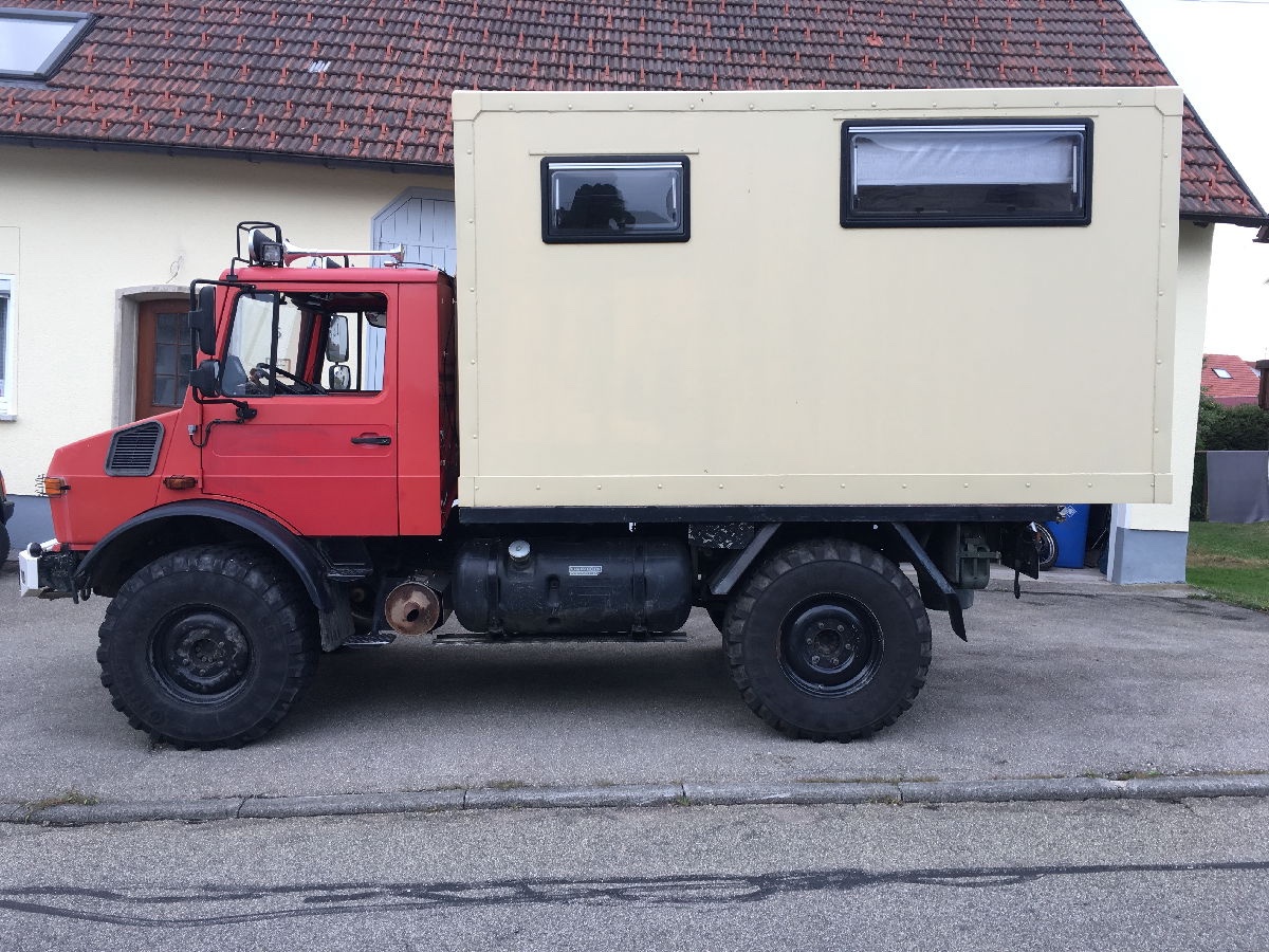

ich hab links und rechts je ein kurzes Stück Sandblech (4mm Alu) unter meine Tankkonsolen geschraubt. Wie zuvor schon gesagt: kein wirklicher Schutz gegen Aufsetzen und wüste Kletteraktion, aber wirkungsvoll gegen sich aufstellende Sandbleche, zum Rutschen über Kuppen und gegen hochschlagende Äste etc.
Sieht bei mir dann so aus

Ich kann mir nicht vorstellen das ein kunststoffteil hier viel bringt.
Schau dir mal das Datenblatt bzw. die Eigenschaften von PE-UHMW (PE-300 ist ein PE-UHMW) an und versuche, so ein Schneidbrett aus der Küche (die weißen mit den Noppen) mit einem Hammer zu zerstören. Du wirst du deine Meinung dann sicherlich ändern.
Ich gebe Dir ja recht! Aber: dass ein Kunststoffteil nicht viel bringt, habe nicht ICH geschrieben. Das habe ich nur zitiert und dem ebenfalls widersprochen ;)
Gruss, Ulf
