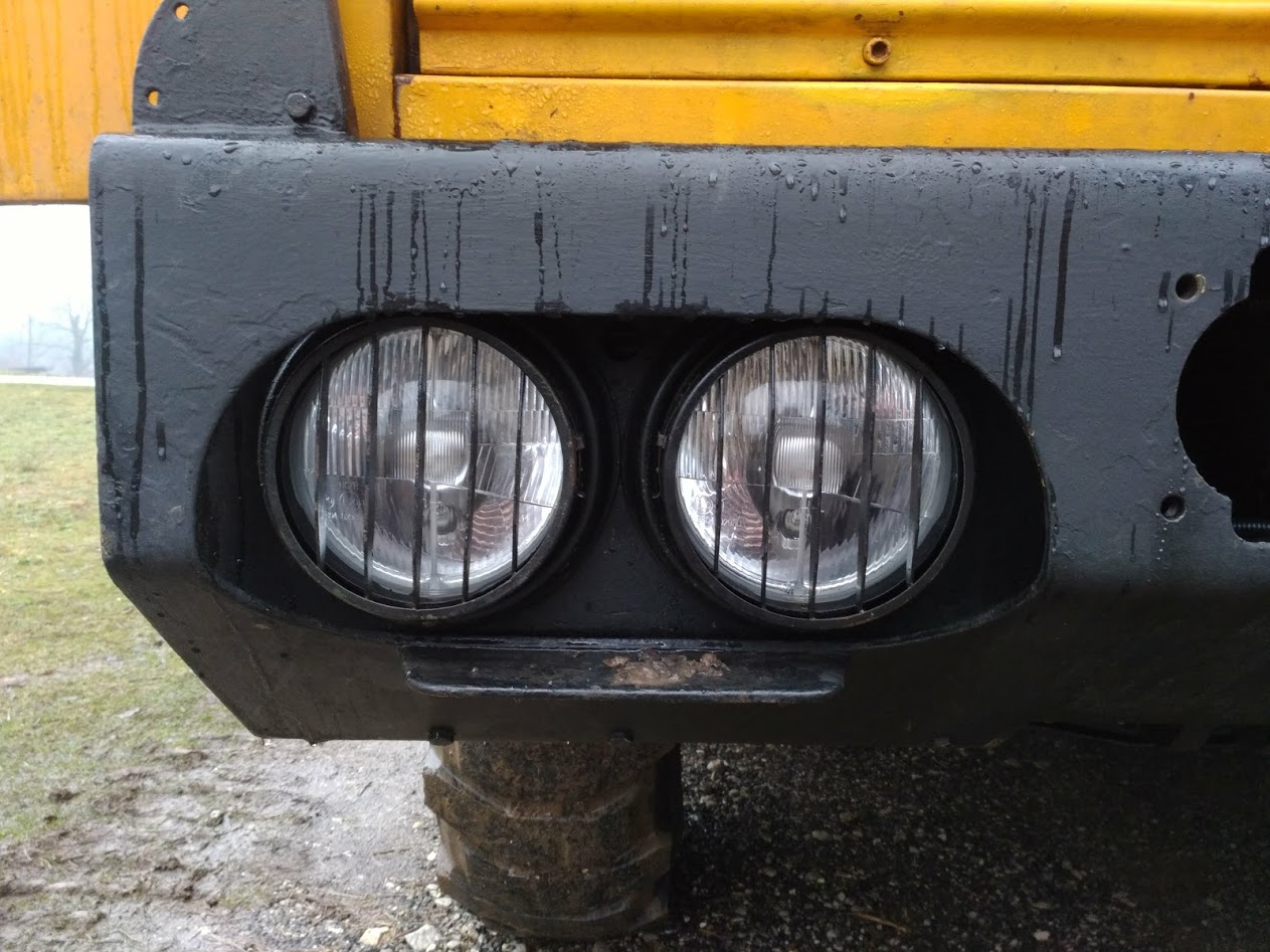

Hast Du Marke Eigenbau?
ne für dem MB hab ich Gebrauchte aus dem Zubehör bekommen (hier zu sehen), aber in dem verlinkten Thread sind ja ne Menge Ideen ....

#8 Beitrag von sico » 2018-01-10 17:19:20
Der Bonner hat geschrieben:Hallo Gunther,
hier im Forum gab es mal einen Beitrag, da hat sich jemand eine Scheibe aus Makrolon an der Stoßstange vor dem Scheinwerfer montiert. Ist auch keine schlechte Idee...
Horst
Hallo Horst,
das habe ich so gemacht.
Ein Nachteil ist dabei das Reinigen der Scheiben. Da müssen pro Makrolonscheibe zwei Schrauben gelöst werden, dann kann ich die Makrolon-Scheibe vom Scheinwerfer weg klappen und reinigen.
Da ich die Schutzscheiben nur in Ländern montiert habe, in denen ich nicht nachts fahre, werden die Scheiben nicht so oft gereinigt.
Sigi

Hallo, an meinem IFA W50 und auch an meinem IFA L60 beides Irak Ausführung sind die Gitter original dran. Gab auch noch nie Probleme beim TÜV oder Polizei.
Gruß Christian
