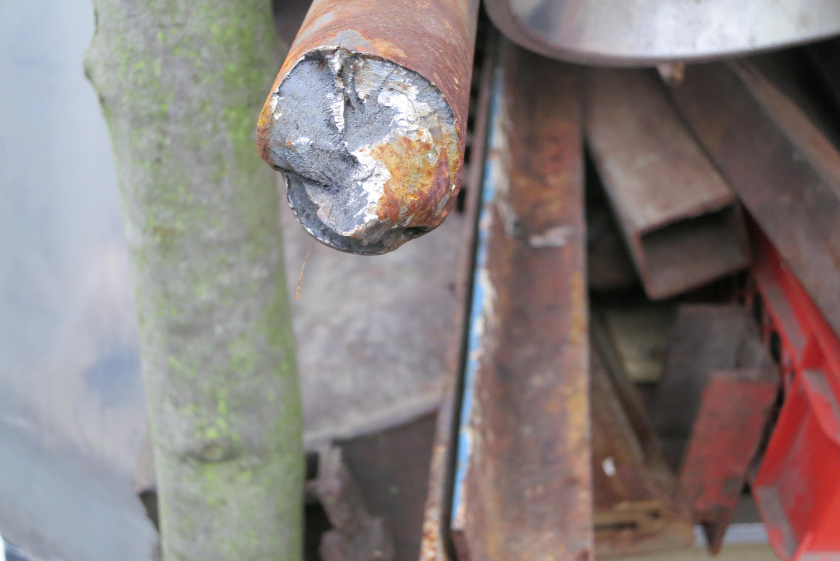

... wie eine zerbröselte Steckachse aussieht: Ist von meinem LA710, der statt der originalen 100PS jetzt ca 180 hat und statt 270Nm so um die 550... Ist am Berg passiert: ca. 5t Anhänger, bergauf auf Ampel zu, schaltet rot, ich bremse, schaltet 10s später wieder grün, ich geb im 2ten Gas und KNACK. Danach wurde die Fuhre langsamer und begann alsbald trotz Gasgeben rückwärts zu rollen. ein schon eher komisches Gefühl. Naja, die angetriebene VA hat mich noch 3km gerettet, wo dann am Strassenrand die von einem Freund 150km hingebrachte neue Steckachse implantiert wurde. Besonders spannend war es, die Krümel aus dem Diff zu fischen...
Seidem fährt ne Ersatz- Steckachse mit und is nix wieder kaputtgegangen, ich fahr aber auch wesentlich sanfter an. Das Umbauen auf HL4 würde ich mir gern sparen...
Ist Anfang des Sommers passiert, bin nur grade mit Kamera durch's Lager gestolpert und habs mal fotografiert...

...schöner Torsions-Gewaltbruch. Fast wie fürs Lehrbuch.
Und der Beweis dass die sich beim Daimler schon was dabei gedacht haben als sie für die "kleinen" Laster die HL3 gebaut haben und für die "großen" eben die HL4.
Ist natürlich auch gemein - erst einen dicken Motor rein, dann noch ordentlich was hinten dran hängen und dann Gas geben. Würde mich mal interessieren was als nächstes den Geist aufgibt. Vielleicht die Kegelradverzahnung im Diff? Oder das Getriebe (falls noch original)? Vielleicht auch eins der Kreuzgelenke an den Kardanwellen?

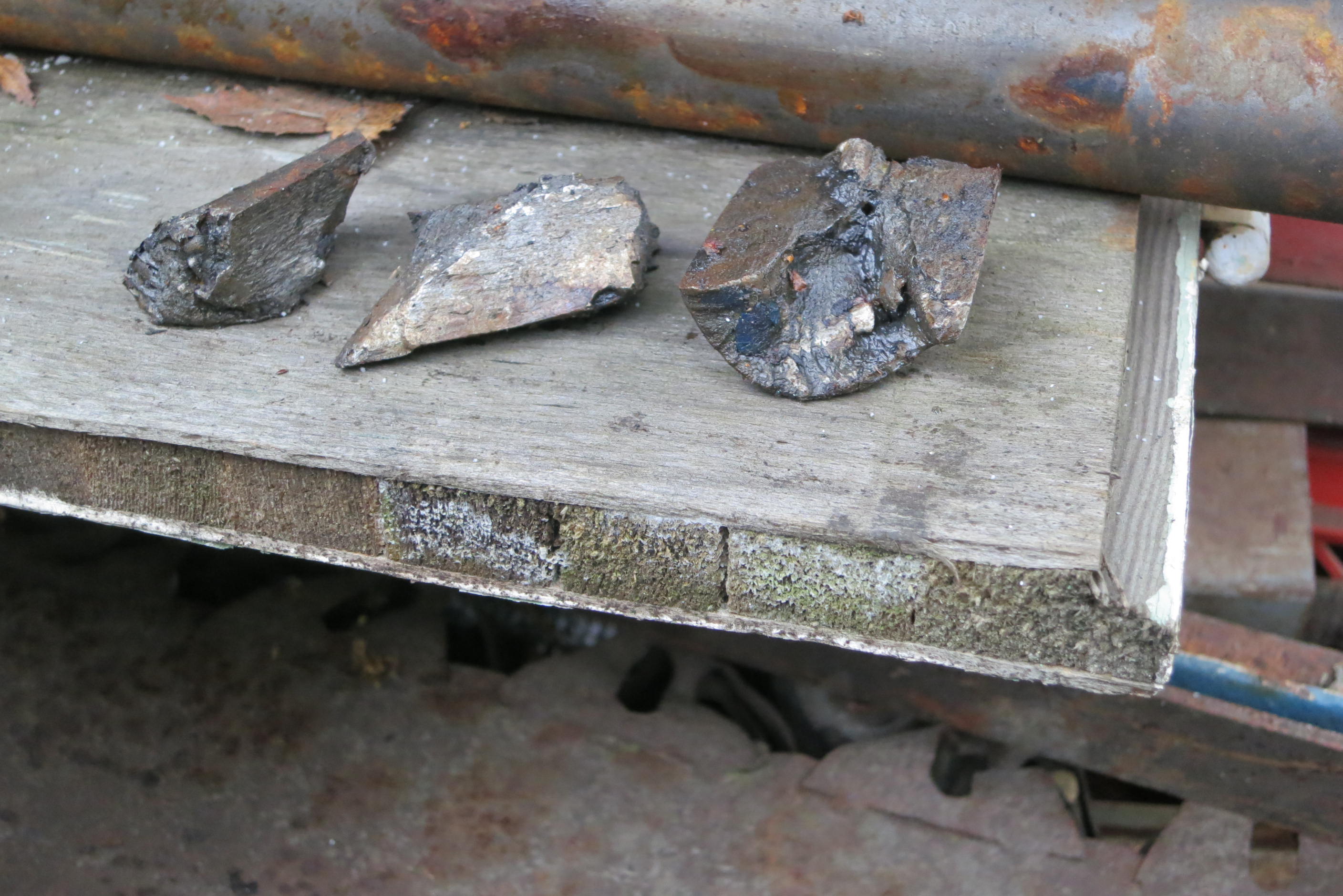

wie hast Du die Einzelteile herausgefischt? resp. bist du sicher dass alles draus ist ?

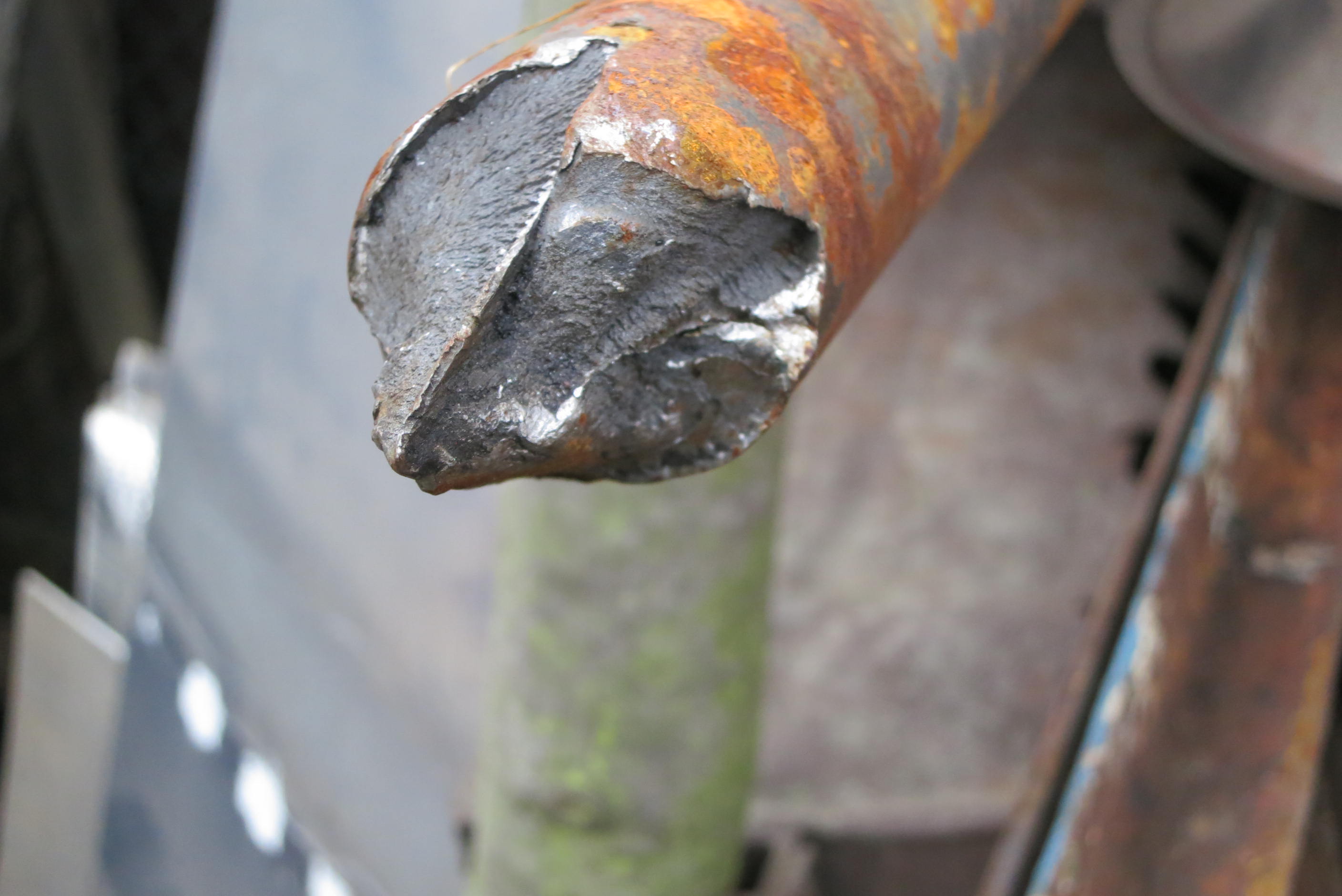

Auf dem zweiten deiner vier Bilder sieht man deutlich, dass die Welle schon längere Zeit erheblich vorgeschädigt war.
Zu erkennen an der großen rostigen Fläche, die aus einem großen Riß resultiert.
Dann fast das doppelte Drehmoment und scharf eingekuppelt und vorbei wars mit der Halbwelle.

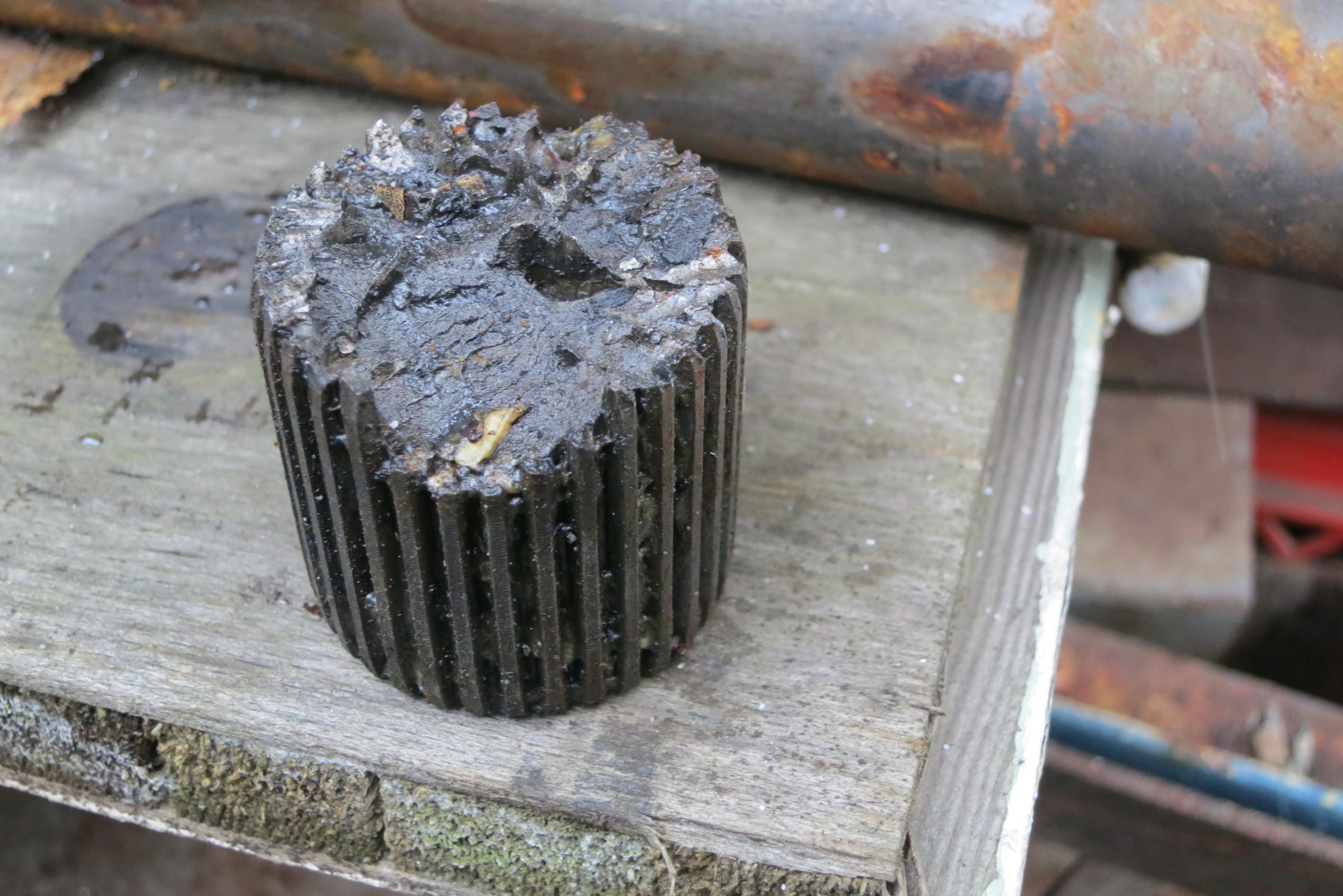

ahoi, war ein paar Tage offline... Also der Rost kommt von nem halben Jahr im Unterstand rumliegen. Zum Zeitpunkt des Bruchs war da nix rostig. Ich fahre aber auch viel mit meinem Laster, da sind zB 2 Wochen Standzeit schon ungewöhnlich lang.
Das Rausfischen war eine Geduldsprobe: Öl ablassen, Deckel ab, alle Brocken, die zu sehen waren erstmal raus, ins Achsrohr reinleuchten, mit langer Stange mit Magnet dran Krümel rausfischen. Und das Stück mit der Verzahnung sass sehr fest im Planeten?rad. Deswegen dauerte es auch recht lang alles rauszukriegen, halt auch gemütlich am Strassenrand...

Ist in der regel immer recht zeitaufwaendig wenn der bruch im bereich der verzahnung passiert. Wollte nur wissen wie DU vorgegangen bist. An einer HL4 achse z.b. ist das kreutz der ausgleichräder mit eine grosse loch versehen damit von der gegenüberliegenden seite mit einer langen stange der rest-teil aus dem antriebszahnrad durchgehauen werden kann. Betreffend den kleinen splitter würde ich ein magnet am deckel ,innen oder aussen, anbringen und nach etwas fahrzeit reinigen. Die splitter zerstören die kugellager, aber scheinbar hast du ja alles rausbekommen.

hi, ja. wir haben die auch durchgestossen. Ging auch gar nicht anders. Seitdem hängt auch ein sehr starker Neodym-Magnet an der Ablassschraube. Tatsächlich war aber nix mehr im Öl zu finden.
