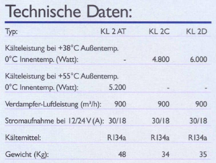

- Beiträge: 17899
Re: Air condition im Leerlauf nutzbar?
Weil ich die Daten gerade bei der Hand habe:
Die tropentaugliche LKW-Dachklimaanlage Konvekta KL2AT wird vom Dieselmotor angetrieben, hat aber trotzdem laut Datenblatt eine Stromaufnahme von 30A bei 12V bzw. 18A bei 24V! Also eine ganze Menge!
30A bei 12V ist zwar eine ganze Menge.
Aber selbst bei meiner Pkw Möhre ist eine 150A Lima eingebaut und ich kann mir gut vorstellen, dass ihre Leistung so ausgelegt ist, dass sie selbst bei dem typischen Einsatz eines urbanen Asphalt Indianers in der nasskalten Winterung im typischen Rotphasen-Leerlauf und den kurzen Glücksmomenten zwischendurch ausreichen muss, um Heizgebläse, 4 Sitzheizungen, heizbare Heckscheibe, Spiegelheizungen, Scheibenwischer, Radio, Navi, und Klimakompressorrelais zu befeuern, ohne nach 5 Werktagen die Batterie plattgejuckelt zu haben. Die elektrischen Tauchsieder im Kühlwasser für die Kaltstartphase habe ich ganz vergessen.
Gerade bei einem Diesel mit moderater Höchstdrehzahl dürften sich Übersetzungen der Riemenscheiben anbieten, die auch eine anständige Stromleistung im Leerlauf erbringen.
Bei hochgezüchteten Ottos mit doppelt so hoher Nenndrehzahl wäre ich mir da nicht ganz so sicher.
Weiß jemand, für welche Drehzahlen Lichtmaschinen ausgelegt sind? Aus dem Gefühl heraus würde ich das Übersetzungsverhältnis so in Richtung 2-2,5:1 bei meinem französichen Schnellroster sehen, da kämen dann also um die 12.000 U/min heraus.
Bei meinem Moppet geht im Leerlauf sehr häufig die Batterieleuchte an. Ich gehe dann davon aus, dass dann die Lima nicht für Licht und Griffheizung ausreichend liefert sondern die Batterie puffern muss.
Beim Kurzhauber passiert das ganz selten, etwa wenn alle Zusatzfunzeln an sind und der B2B Lader Strom abzwackt und ich den Leerlauf auf richtig niedrig eingestellt habe.
Beim genannten Pkw mit 150A Lima ist mir das noch nie passiert, dass die Batteriekontrollleuchte im Leerlauf leuchtet oder nur flackert. Ich hoffe, sie würde im Zweifelsfall flackern, oder ist das bei moderneren Autos anders und es geht nur noch digital auf AN, wenn schon alles zu spät ist?
Also, Nicole und Arno, leuchten bei euch im Leerlauf morgens irgendwo rote Kontrollfunzeln? Das wäre dann keine Schlafbeleuchtung gewesen! (Klar wäre ich auch auf zweideutige Bemerkungen gekommen

...also die in PKW üblichen Magnetkupplungen haben einen Spulenwiderstand von etwa 3,5 Ohm. Heißt, das dort nicht mehr als max. 5 A Strom fließen - in einem 14 V-Bordnetz also ca. 70 Watt Leistungsaufnahme.
Dann kommt noch die Leistung des Gebläses dazu, das können schnell wenige hundert Watt sein. Demzufolge sind auch die Klimanlagen üblichwerweise mit einer 30A-Sicherung abgesichert was theoretisch für 420 Watt reichen würde. Da sind aber auch die höheren Anlaufströme für die Spule und den Ventilator berücksichtigt. Das Klimasteuergerät (so es überhaupt eins gibt) kann man in dieser Rechnung getrost vergessen.
Wo da jetzt (elektrische) Leistung im Kilowatt-Bereich herkommen soll ist mir schleierhaft. Ich denke mal Scheibenwischer und Heckscheibenheizung zusammen ziehen wenigstens beim PKW mehr Strom als die Klimaanlage.
Ich würde mal vermuten das pirx' Leistungsangaben die Kälteleistung in kW betreffen; das sind nämlich um den Faktor 2 - 5 mehr als die aufgenommene Gesamtleistung (also Wellen- und elektrische Leistung).
Der Betrieb mit leicht erhöhter (Leerlauf-) Drehzahl ist auch für den Kompressor besser weil der dann nicht permanent auf maximaler Förderleistung arbeiten muss.
Kai
Kai
- Beiträge: 17899
Kai,lunschi hat geschrieben:Ich würde mal vermuten das pirx' Leistungsangaben die Kälteleistung in kW betreffen; das sind nämlich um den Faktor 2 - 5 mehr als die aufgenommene Gesamtleistung (also Wellen- und elektrische Leistung).
der Unterschied zwischen kW und A ist mir ebenso bekannt wie der Unterschied zwischen Kälteleistung und elektrischer Leistungsaufnahme. Und wie ich oben schon geschrieben hatte, handelt es sich bei meinem Beispiel um eine Klimaanlage, deren Kompressor vom Dieselmotor angetrieben wird. Die vom Hersteller angegebene elektrische Leistung kann also tatsächlich nur die Magnetkupplung, den/die Lüfter und die Steuerung betreffen.
Wenn Du eine plausible Erklärung für den auch in meinen Augen sehr hohen Stromverbrauch hättest, wäre ich Dir dankbar.

- Beiträge: 17899
Der Prospekt von 1999 gibt für die KL2AT immer noch den oben genannten Stromverbrauch an.campo hat geschrieben:So eine Konvekta KL2At ist sehr alte Technik.
Ich kenne die bereits von Anfang 90er Jahre und dann war die schon alt.
In der Zwischenzeit hat’s mal ein Facelift gegeben und ist der Stromverbrauch jetzt geringer wie in den Anfangsjahren.
Die Fragen, die hier in diesem Thread interessieren sind doch:
- Wieviel Strom verbraucht eine vom Fahrzeugmotor angetriebene Klimaanlage? (bzw. könnte das der Grund dafür sein, eine Klimaanlage nicht im Leerlauf zu nutzen?)
- Kais Aufzählung der Stromverbraucher in einer Klimaanlage scheint mir schlüssig, erklärt aber nicht den laut Herstellerangabe hohen Stromverbrauch. Gibt es also noch irgendwo in der Anlage einen großen Verbraucher, den wir vergessen haben?

@pirx:
...das was da angegeben ist liegt bei etwa 500 Watt herum und ist so weit weg von dem was ich geschätzt hatte nicht. Für eine leistungsfähige LKW-Klimaanlage vielleicht gar nicht mal schlecht bei der doch enormen Kälteleistung.
So weit auseinander liegen wir da nicht.
Kai
Kai
Bedenkt auch: In der Konvekta Angabe des Stromverbrauchs sind ja bereits beide Lüfter enthalten.
Bei einer werksseitigen Klima läuft im Stand ja neben dem Innenraumgebläse (Verdampfer / kalte Seite) ja auch noch der Motorkühllüfter (Kondensator / Warme Seite). Letzterer ist beim Alteisen zwar teilweise mechanisch getrieben, bei den Modernen braucht er aber auch gerne ein paar 100 Watt (auf hoher Stufe, die meist nicht dauerhaft laufen muss).
Somit braucht die Konvekta mit etwa 400W in Summe garnicht übermäßig viel Leistung. Passt auch zum Daumenwert von 5 - 10% der Kälteleistung. (Ausnahmen bestätigen die Regel).
Guste
Guste
Das kann ich mir wirklich nicht vorstellen, denn das wären dann das 2-3 fache an Kälteleistung. In der Spitze vielleicht beim Anlaufen, aber auf Dauer nicht.campo hat geschrieben: Neben Stromverbrauch kann man davon ausgehen das so einem Kalte Klima Kompressor bis +/- 5PS Motorleistung aufnimmt
Gruß Emil
