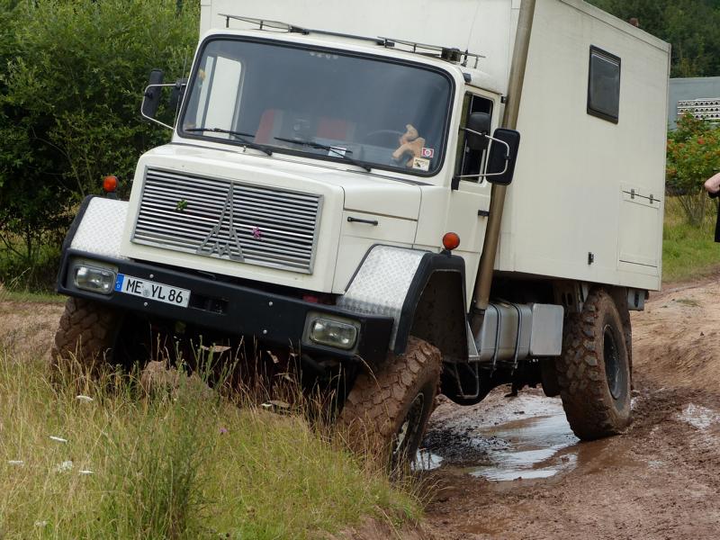

Der Manuel (Forumsnickname weiß ich grade nicht mehr) hatte auf seinem Mercedes 1113 einen LAK-Koffer, den er am Fahrzeugheck mittels zweier fetter Dämpfer im Winkel von ca 45° von der Außenkante zum Rahmen hin verbunden hatte. Der Koffer war, soweit ich mich erinnere, vorne fest und hinten drehbar. Daher die Dämpfer hinten.
Die Dämpfer hatten einen Durchmesser von fast 100 mm und stammten von der Bundesbahn.
Fotos vom Fahrzeug incl. dieser Dämpfer sollten auf alten Saverne-Threads zu sehen sein.
Der Roman weiß dazu sicherlich mehr.

Diese Erfahrung habe ich auf der ersten Marokko-Probefahrt-Tour mit der Vierpunktlagerung auch gemacht.
Dann habe ich den Zwischenrahmen hinten bis zur vorderen hinteren Blattfederaufnahme fest verschraubt und vorne nur aufgelegt und mit Laschen geführt.
Die Anti-Klapper-Federn habe ich weggelassen, da ich die Klapperschrauben weggelassen habe weil sich mir deren Sinn nicht erschließt.
Jetzt verschränkt das Auto immernoch sehr schön, lämmert aber nicht mehr rum.
Mein Fazit:
Wenn die ggf. sinnvolle Vierpunktlagerung zu lämmerig ist, würde ich eher eine andere Lagerung wählen, als zu versuchen das Syndrom zu kurieren.
