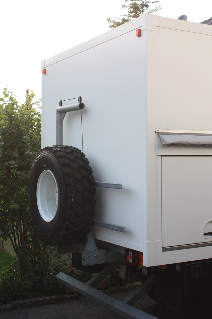

wir bauen heut meinen Sandblechhalter (4 Stück Alu-Sandbleche). Der Halter ist hinten neben dem Reservereifen, dh. die Bleche stehen/hängen hochkant.
Jetzt hätte ich eine Frage. Obwohl schon zig mal auf Sandbleche geschaut habe und auch fotografiert habe, fehlt mir ein Detail:
Wie habt Ihr die Sandbleche befestigt, d.h. wie sind die konkret festgemacht?
Gewindestange am Halter und dann mit ner Knebelmutter oder abschließbaren Mutter einfach festgezogen?
Oder ist am Halter noch ein Rohr in der Größe der Löcher der Sandbleche, über das die Bleche drübergeschoben werden, von hinten Gewindestange und mit der Mutter befestigt?
Ich möchte vermeiden, daß wenn ich bergauf stehe und die Bleche brauche, nach dem Öffnen der Kneblmutter mir gleich alle entgegen fliegen.
Vielleicht hat jemand einen Tipp für mich.

Vor allem alles nicht zu "eng" bauen - nach Benutzung sind die ja gerne mal nicht mehr so gerade und dann passen die nicht mehr in eine enge Aufnahme. Und in irgend einer Weise abschließbar - um zumindest die Gelegenheitsdiebe abzuhalten.

#3 Beitrag von tomtom112 » 2017-08-21 18:25:11
danke für den Tipp mit dem Verbiegen.....genau.
Abschließen hatte ich schon an diese abschließbaren Schrauben gedacht um "Fummler" abzuhalten.
Ich muß den Thread nochmal erweitern, denn leider funtioniert der Halter nicht wie geplant.
Jetzt meine Alternative:
Ich befestige/klebe 3 oder 4 Airline-Schienen an der Rückwand der Wohnkabine (Gfk, Ormocar)
2 im Bereich der Heckgarage schraube ich zusätzlich zum Kleber durch und mache innen eine Gegenplatte
Die 1 oder 2 oberen werden nur geklebt (um eine Kältebrücke nach innen zu vermeiden)
Unter die erste Airline-Schiene kommt ein U-Blech (Alu oder Edelstahl) in dem die Sandbleche stehen um sie befestigen/entnehmen zu können, ohne das sie einem gleich entgegen fallen.
Anschließend werden sie an den Airline-Schienen befestigt
Spricht da was dagegen?

Schau mal bei gmb in den Onlineshop, dort sind drei verschiedene Sandblechhalter recht detailliert beschrieben.

Wenn ich es machen würde, dann mit einer Halterung für die Abschleppstange (gib's mir, ich bin ein Link) oben durch eines der mittleren Löcher. Die Sandbleche können dann über das Lochs für den Splint mittels Vorhängeschloss, Drahtseil oder what ever gesichert werden. Unten eine einfache Auflage aus U-Profil. Edelstahl würde ich nicht nehmen, durch den Kontakt mit den Sandblechen geht die Korrosionsfestigkeit flöten, dann kann man auch Alu nehmen. Da die Bleche ja "nur" krumm werden, würde ich nicht all zu viel Spiel in der Höhe lassen, aber in der Tiefe. Sollte das Klappern stören; Abstandsplättchen zum Möbelstellen.
Aber wie gesagt, nur aus der Hüfte geschossen, noch nicht in der Praxis erprobt.
Wie du das am GFK befestigen möchtest überlasse ich dir, mit GFK-Koffern habe ich keine Erfahrung.

danke für die Tipps. Die GMB Halter sehen gut aus, aber bei mir sind die Sandbleche ja vertikal.
Die Halterung für die Abschleppstange wäre ok, aber ich hätte Bedenken beim Kleben auf dem GFK - die Fläche ist deutlich kleiner als bei den Airline-Schienen....

Quadratisches Blech mit der Halterung verklebt (Stahl auf Stahl, sollte also keine Raketenwissenschaft sein) und dann diese Unterlage aufs GFK. Das Blechstück darfst du nach Herzenslust in der Größe anpassen-bis es für dich sorgenfrei ist :)

Airlineschiene verkleben und abschließbare Gewindestangen Halterungen
Es gibt Schienen, wo man zwingend seitlich raus muss mit dem Nutstein (lange Variante)
in den Nutstein eine Gewindestange kleben/schweissen etc. oben loch durch bohren, schloss dran und gut.
Ende der Schienen verschließen.
Hat den Vorteil, dass verbogene Sandbleche passen, da die Nutsteine ja verschoben werden können.

Bin schon weitergekommen. Hab diese Zurrschienenmuttern gefunden http://www.ebay.de/itm/10-x-Zurrschiene ... rmvSB=true
Die Preise sind zwar heftig, hab aber jetzt keine Zeit ne Wissenschaft draus zu machen. Die mach ich in die Airlineschienen rein, Gewindestange dran und mit den Kegelmuttern oben und zwei absperrbaren Handmuttern unten sichern.
Müsste klappen.....
