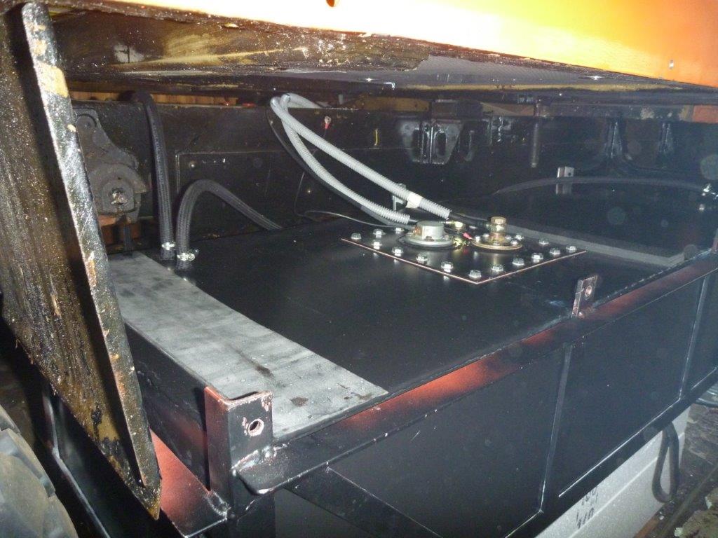

also ich hab dem Hano einen 140 Liter Tank spendiert.
Ein Kumpel vom Fach hat den zusammengeschweißt.
Ich hab einen Stahlrahmen gefertigt und das Ganze hängt direkt am Koffer.
Bisher keine Problem, seit ca. 5 Jahren.
Bis denn,
Ralph.

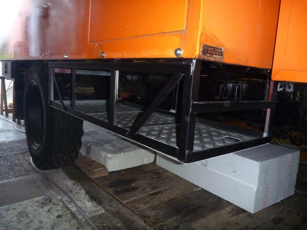

Ich bin 2 Tanks. Zusammengeschweißte Originaltanks vom Hanomag. Hält seit 20 Jahren völlig problemlos.

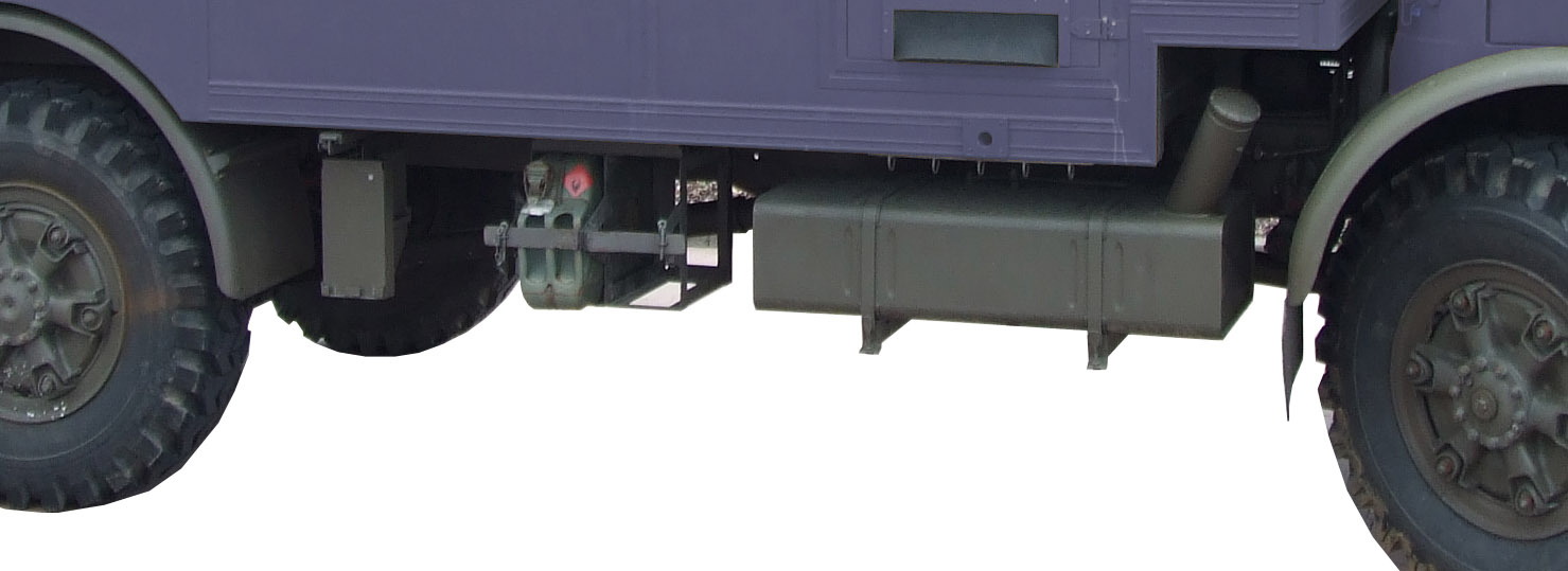

Danke für alle Beiträge, Warnungen, wie auch Ermutigungen!!!
Anfangs dachte ich, dass ich das Thema ganz vergessen kann.
Aber nach dem Bild vom Lutz ist alles wieder offen!!!
Dass es nicht ganz trivial ist, war mir schon klar - gerade auch das Thema mit den Steigungen!
Aber das ist ja alles technisch lösbar.
Mir gings vor Allem um die Stabilität.
Willi

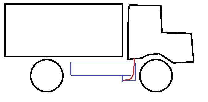

Tag Willi,
eventuell so was als Idee für einen Tank mit integrierten Vorratsbereich. Bergbau bleibt dann genug Sprit bei der Ansaugung... Rücklauf müßte natürlich auch in den Bereich hingelegt werden....
Gruß Michael
Gruß Michael

Ich hatte mir überlegt in der Befüll- und Entnahmezone (wie bei Lutz auf dem Bild ganz rechts) ein Schott einzubauen, das oben etwas ausgeschnitten ist.
So kann man auch entscheiden, ob man nur eine kleinere Vorkammer befüllt im Alltagsbetrieb.
In dem Schott müsste unten am Boden ein Rückschlagventil eingebaut werden, das den Sprit nur von der Hauptkammer zurück in die Entnahmezone fließen läßt, aber nicht mehr zurück.
So reichen kurze ebene Passagen oder Gefälleabschnitte um immer wieder die Vorkammer zu füllen.
Willi
Willi

Re: Diesel-Tank direkt am Koffer aufhängen???
Halt ohne Ventil......
Macht das ganze halt so unspannend....
Gruß Michael

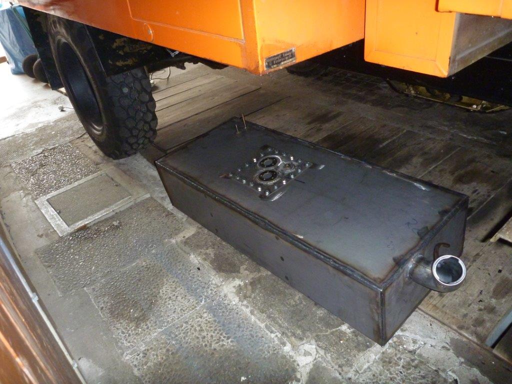

Hallo Micha,
Tank ist jetzt schon mit der hauseigenen Produktion durchgesprochen.
Kommt beides rein (Gürtel und Hosenträger) - tieferer Tankteil und Rückstauklappe (einfach ein EPDM-Lappen vor einer Öffnung).
Insofern doppelt spannend.
Die Schotte mach ich sowieso rein als Schwallwände - da ist der Lappen kein großer Zusatzaufwand.
Willi
Willi
